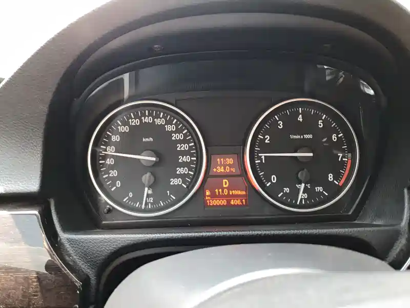

老马已经13万公里了,感觉换挡有时候有点冲击,虽然上一手已经换过变速箱油了,但是感觉还是得自己换一次才稳妥点,准备搞起来

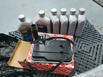

这次换油的材料,ZF的波箱油,febi的滤芯跟垫,走起

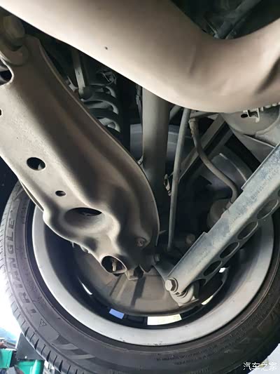

底盘很扎实,330有些底盘件还是打孔的应该是为了减重

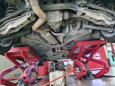

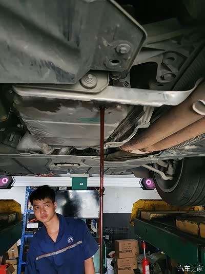

开始放油,油还很红

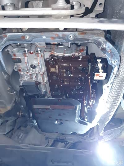

波箱看起来很干净,状态应该不错

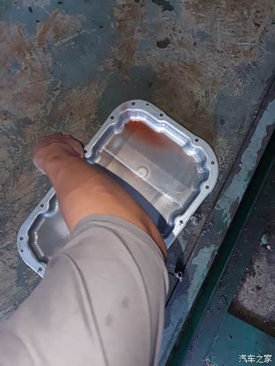

清洗油底壳,因为之前换过波箱油了,所以油底壳不是很脏

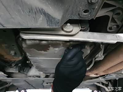

机油油底壳也漏油了,一大片油渍,要下元宝梁,
晚点再去处理了

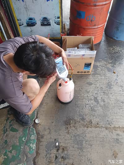

开始加油,总共6升
放油螺丝拧好,准备加油
我人到车上点火启动,然后再补油,这样才能加满
