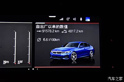

现在车子的行驶里程到了91578公里,距离第七次保养82041公里过去了4个多月,里程度过了9500多公里,在这并不漫长的里程里,宝马3系除了每天陪伴我们上下班通勤,更带我们节假日去看到了广阔的山河大海,好看且好开的宝马3系一路随行,任劳任怨。

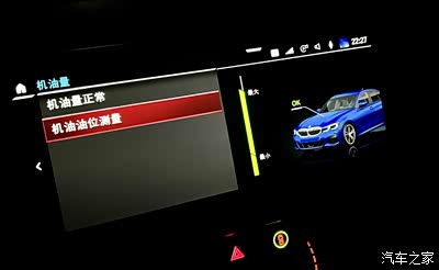

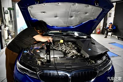

晚上测了下机油量,依然在最高段位,所以就没去4S进行常规的机油机滤保养,带上自己购买的火花塞、空调滤芯去改装店进行更换,顺便把KN的高流量风格进行清洗。
记录下更换这些常见耗材的步骤,仅供车友参考。

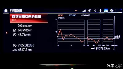

今年去哪都自由往返了,跑高速比以前多了不少,直接拉升了平均速度。
除了跑山、崩直线,油耗通常都很低,就这动力、这油耗,还要啥电动车?

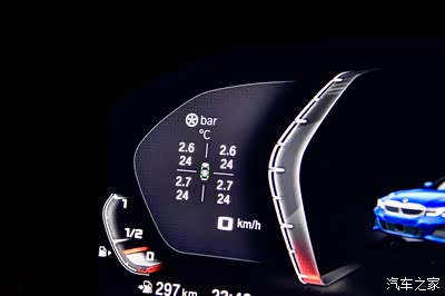

千里之行始于足下,四个胎压一直都很稳定,从过年到现在都没补过气。

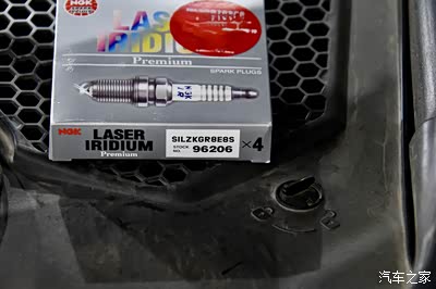

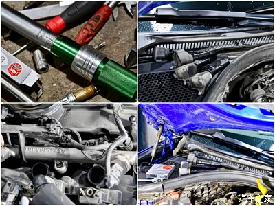

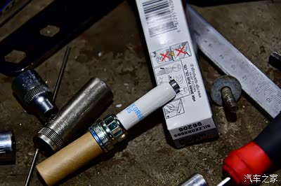

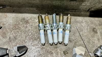

好马用好料,第三次更换火花塞,依然选择NKG的96206
网上关于火花塞的争论很多,比如争论NGK或者冠军。
如果原厂就是NGK的话,查清楚自己是用94201还是96206。
一般原厂B48使用94201对应8B8S,B48TU使用96206,对应8E8S,这个经常有人搞错。
201也能用,但稍微短一丢丢,据说201比206便宜几十块钱,害,咱也不卖这玩意儿,就听听得了。

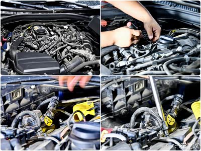

专业的事还得专业的人来做,让我动动嘴皮子没问题,让我动手更换那太难了。
保养手册里建议2万公里更换火花塞,我一直不接受它的建议,考虑到一阶会消耗的更大一点,所以都是3万公里左右进行更换火花塞。
有车友比较狠,四五万公里都不换火花塞,我寻思这玩意儿也不贵,3万公里换换也行,至少图个心理安慰。

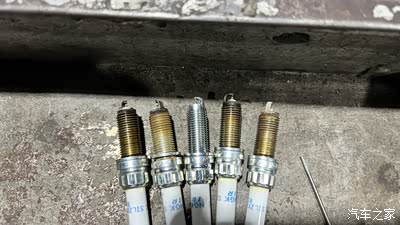

拆下来的火花塞,看起来还行。
换个角度看,个别火花塞颜色比较深,隐约有点油渍,但机油那边没报警,开着也没抖动,油耗也很稳定,不管它了,不是油炸的成色就行。

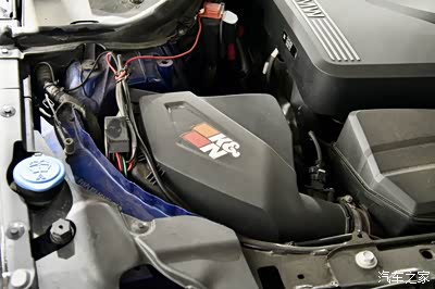

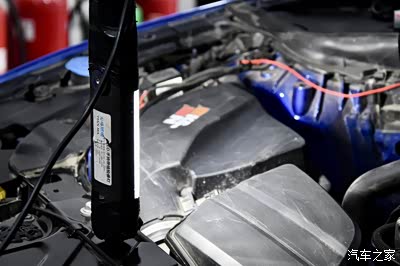

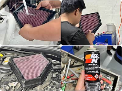

清洗KN高流量风格
经常去环境比较恶劣的地方,北京今年还赶上好几次沙尘暴,苦不堪言,发动机舱打开一层土,唉。
这个高流量风格号称可以用十几万公里,一两万公里洗一次就行,可以重复使用,环保的很。
一般步骤是先清洗、检查、烘干、上油,就可以周而复始的循环使用了。

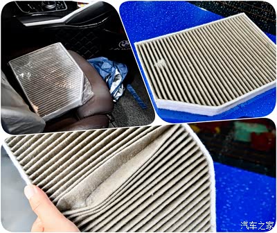

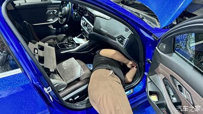

换完空滤赶紧擦擦引擎舱,接着换空调滤芯。
空调滤芯是易耗品,勤换点没亏吃
这个高难度的动作就是更换空调滤芯,自从第一次我为这个差点把老腰都闪了,后面都是花钱买服务。
一万多公里的空调滤芯,各种柳絮、杨絮和狗毛充斥整个空调滤芯,怪不得最近空调开始有味道了。
空调滤芯属于易耗品,一百块钱和五百块钱的基本都是一万多公里就该换了,所以不用买特贵的,勤换着点就挺好。
