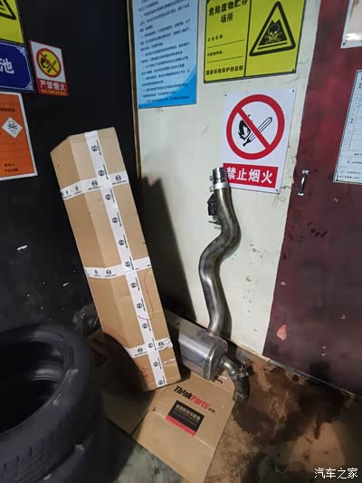

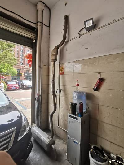

一直想割了GPF,一直没下决心。也确实比较担心直接摘除的话,排气气流遇到空腔导致混乱,据说声音也会比较散。直到某天逛闲鱼,遇到厦门车友低价出原厂330i尾段,入手后,顺便配套了全新MKL中段,又入手拆车原厂电机、全新原厂协议模块(蓝牙),全部加起来不到3.5k。安装么直接朋友店里。

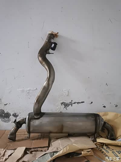

厦门车友的330i尾段,长短轴通用,可惜被无良德邦磕凹了一点点,还好是朝上那一侧,平时举起来也看不到,眼不见为净了。
箱子里是MKL全新双消中段。厂家拿货价格比某宝便宜几百。和CUBF应该是一个代工厂。

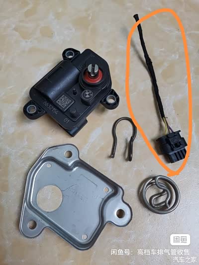

闲鱼买的拆车电机及配件,300

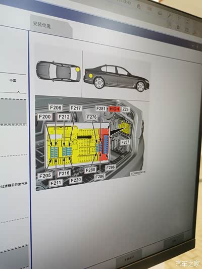

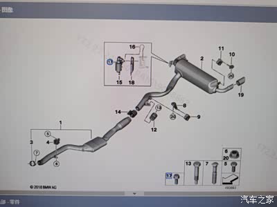

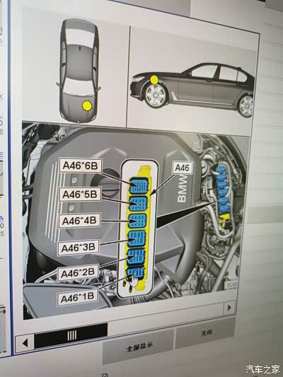

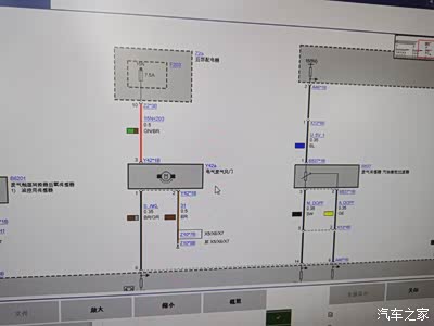

4s查询330的阀门接线
最后放弃了。3个原因:一是插电通讯后发现325电脑不能控制阀门开关,需要单编模块;二是要走线到机舱,拆的东西太多,怕异响;三是原厂控制的话,想要阀门常开,只能运动模式,而副厂模块可以随时遥控打开。
接线方式,有条件单编的车友可以试试

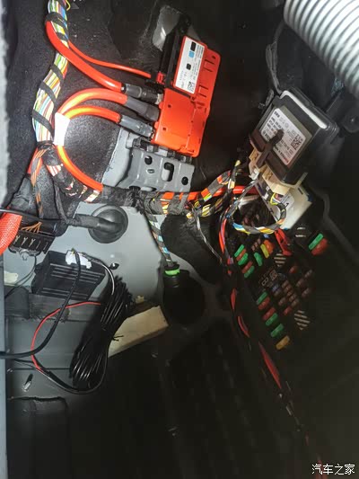

保险丝走线,接203

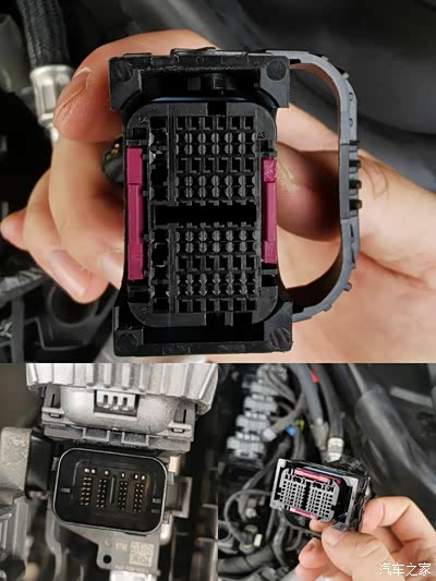

行车电脑接口,325针脚有的,补齐针座即可实现330接线。

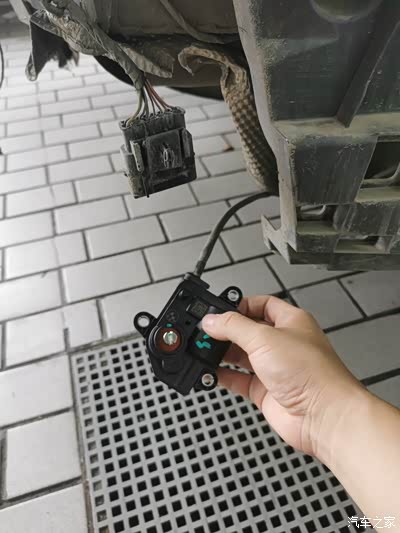

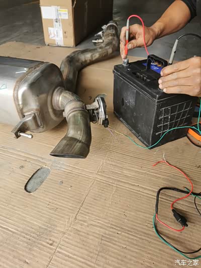

测试电机,发现不动,应该是方法不对,后到4s找了个车才确认电机正常。
电机测试正常。原厂电机转动力道很大,开关阀门必须矫枉过正才能开关到位,不留缝、不晃动、不异响

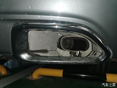

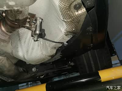

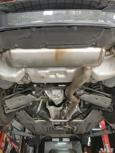

第一次上车。之后又拆下来微调2次,一次是挂倒档倒车异响,2片垫片解决问题,另外一次是调节卡扣螺丝位置,提高底盘平整性,减少高速风噪。黑色是狮特的后下八字拉杆。

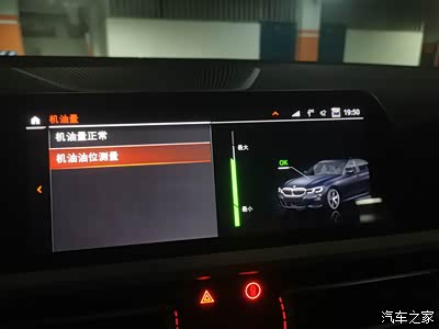

加5升保养后4500km,又少了一格。
