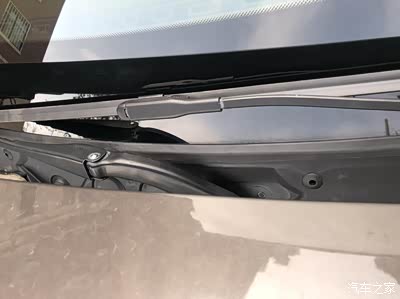

对于3系和5系老车主都为这个问题所困扰,这个是厂家通病,DIY的瘾上来了就忍不住了,乘着国庆放假有时间,搞定它。
一碰就碎,跟我的心一样。

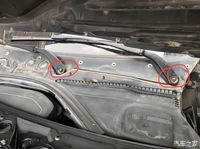

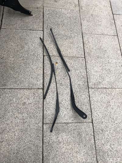

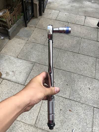

扭力扳手出场,卸掉雨刷支架。

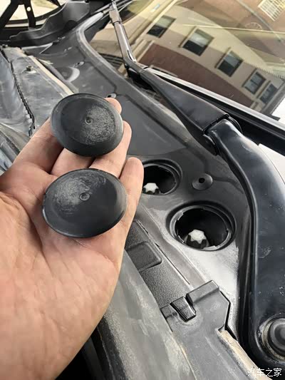

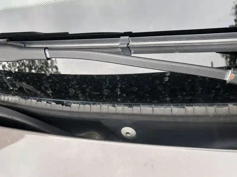

盖帽拿掉漏出了螺丝
上下摆动,注意前档玻璃哦,弄碎了得不偿失。

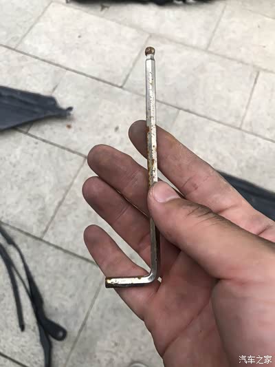

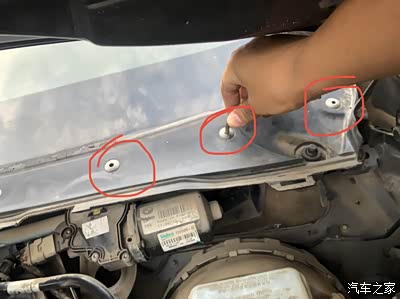

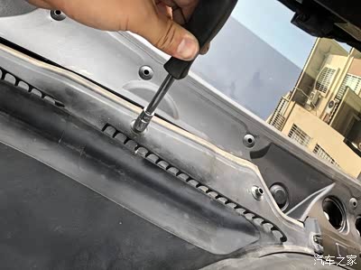

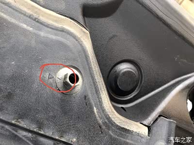

内六棱,虽然导流板是塑料件,也是要卡在玻璃上的。
这个就是内六棱螺丝孔,开始我是用蛮力的,后来才发现,这个需要拆卸的。
有三角标记,三角对三角,这就是卡上了,拧到90度就是松开。

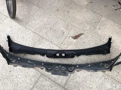

新老对比,这里还有两遍塑料壳没有拍到,使用套筒卡扣,循序和步骤都是一样的。
都拆掉的状态,好脏
怎么拆就怎么装,步骤反过来,三角对三角卡上。
买的没有这两个防尘罩,从旧的上面拆下俩的

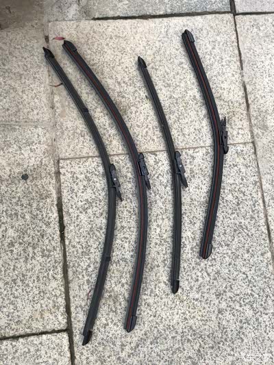

随便换了雨刷

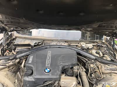

打完收工,看着舒服,随便搽了一下机舱。
