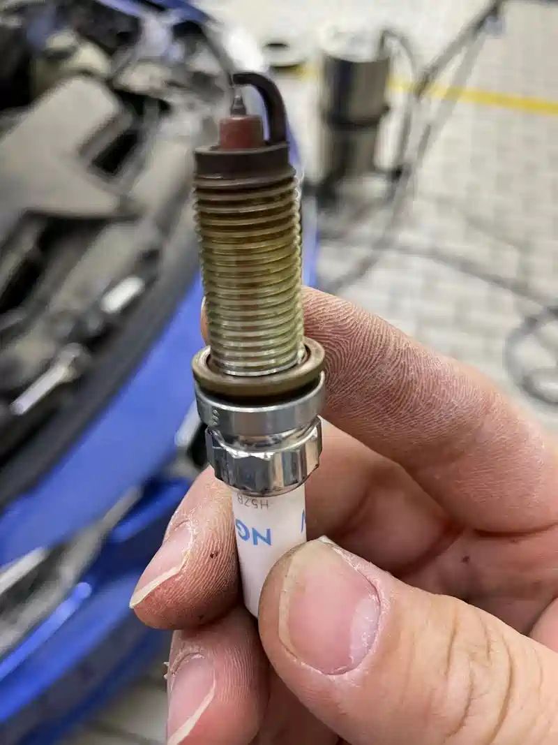

先回顾一下2021年4月的火花塞,8万公里是的状态
这是2021年4月,8万公里时候的样子,1缸,很干净
陶瓷部分没有漏气
原厂带电阻的火花塞

新旧对比,1缸
每支对比,还是很明显的,但没有过多的油渍,说明日常驾驶习惯和行车环境还是可以的
