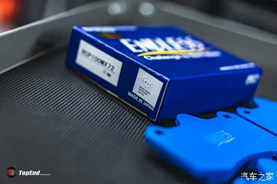

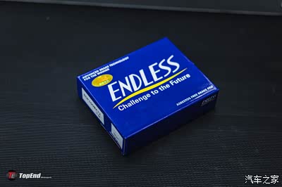

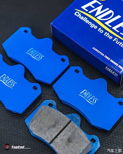

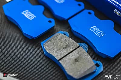

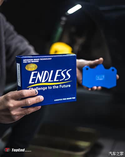

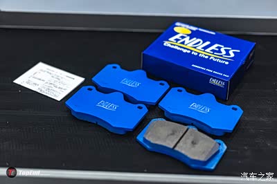

已经改装了刹车还要在升级刹车片,是什么刹车片这么的诱人!今天的主角就是下面这款来自日本ENDLESS的MX72系列,它绝对是ENDLESS在国内卖的最多的产品,可以说是大红大紫系列!
ENDLESS一直是坊间流传着的殿堂级刹车品牌,而“MX72”这个名字中的“72”也有着一个特殊的含义,这款刹车片在测试和实验总共失败了72次后才研发成功。陶瓷碳金属材料,适用于街道激烈驾驶和赛道日使用,工作温度∶50~700℃、摩擦系数0.37-0.47。
虽然这款刹车片是半金属材质的,但是最大限度的抑制的刹车粉尘和制动噪音,并且在低温状态下制动力非常出色。此外MX72还实现了高温下的制动稳定性和对碟盘的低磨损。

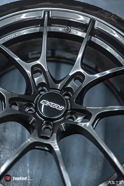

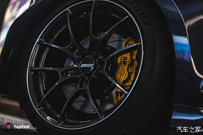

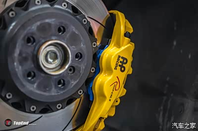

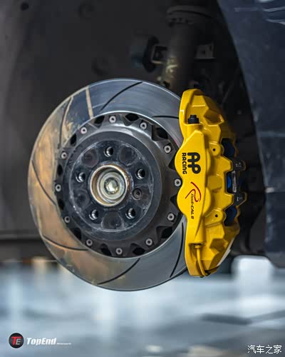

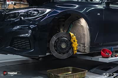

车主选择这款刹车片的主要原因还是看重它低粉尘的特性,制动系统已经升级了AP Racing的街道四活塞系列CP8530,搭配的AP Racing原装的碟盘和刹车片。AP Racing原装刹车片粉尘非常严重,新换的RAYS G025轮毂没多久就会被刹车粉尘遮盖住应有的光芒,所以选择了更换MX72刹车片,同时也获得了更好的制动效果,可谓是一举两得!

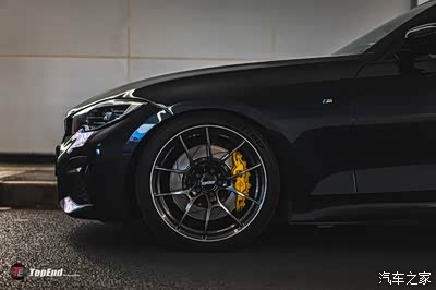

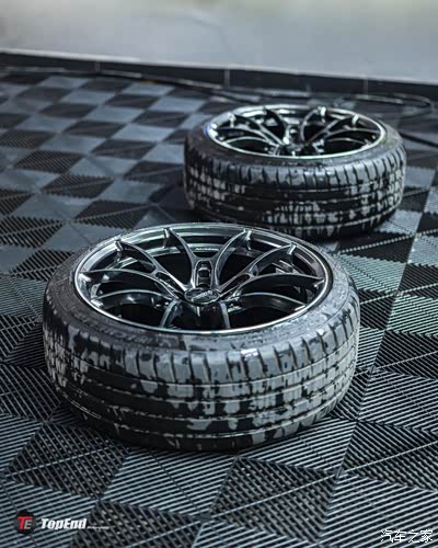

才洗车没有几天可以看出来很多的刹车粉尘

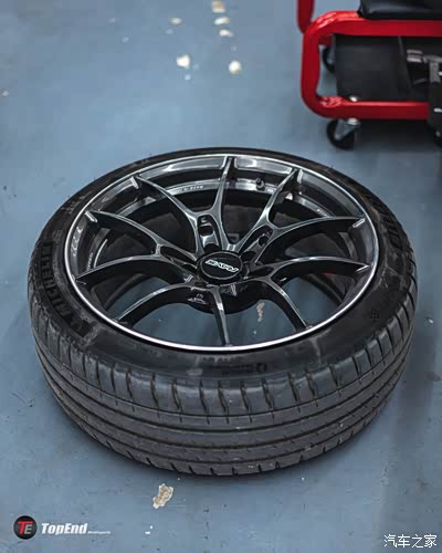

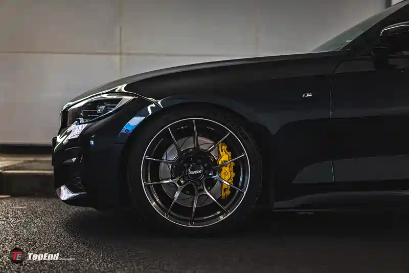

日本RAYS G025轮毂,照片中看不太出来粉尘感觉

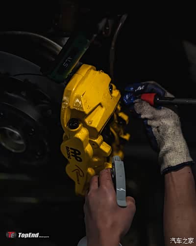

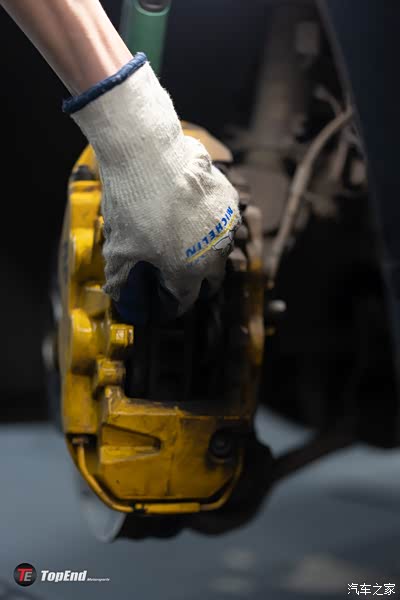

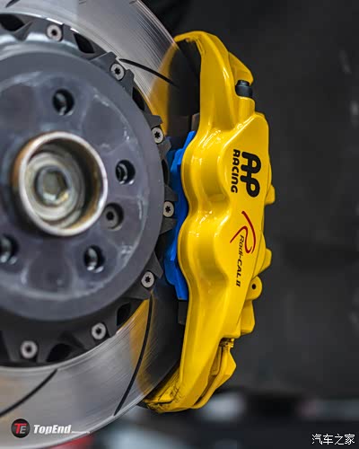

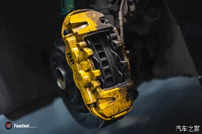

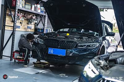

先拆下原来的刹车片
清洗干净卡钳表面

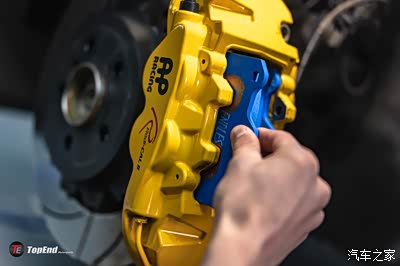

把卡钳清洗干净后,让活塞回位就可以安装新的刹车片了

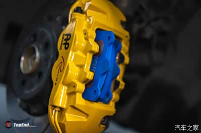

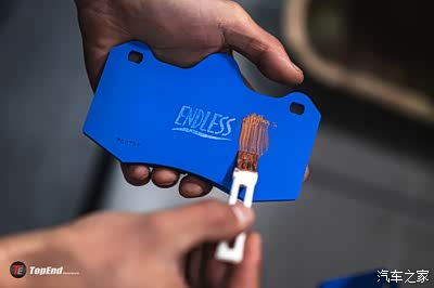

给刹车片涂抹上高温防卡膏:防止金属与金属之间的烧结卡死,并形成一层不易洗掉或烧毁的保护涂层,确保金属零件具有极好的防热,防卡咬,防锈,防腐蚀,防水,防酸等性能
APRacing刹车有一个通病就是在前进倒退时会有一个撞击声,这是因为刹车和卡钳本身会有一个间隙,可以通过后期加装消音片来解决这个声音,如果觉得不影响也没有安全问题
最后把轮毂清洗干净装车咯
