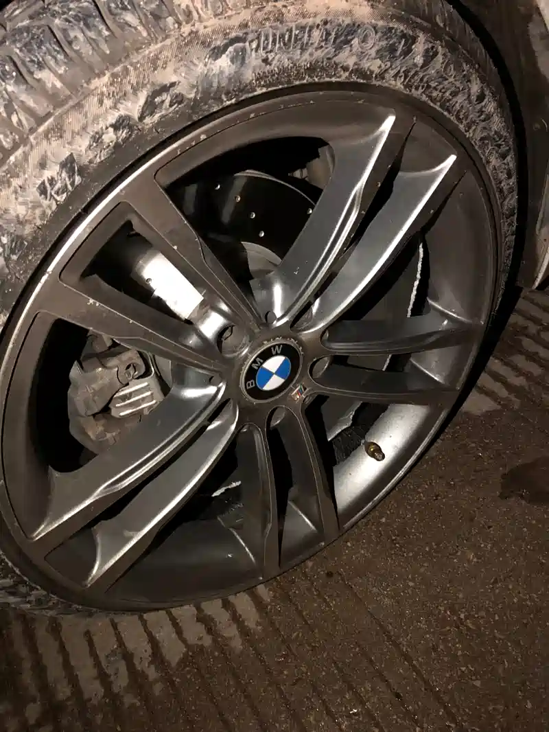

过了不久,遭遇了一次意外,高速上八十码过了一个坑,导致右侧前后轮爆圈了,你没听错,是轮圈爆成两瓣了,轮胎没事。万幸轮胎没有脱圈,车子没有出现侧滑之类的。当时也是没经验,不知道保险可以提供免费拖车,白找熟人还花了三百大洋拖车。其实大家在高速路上,如果遇到坑洞导致爆胎伤到轮毂,能提供记录仪视频,是可以索赔到的。之前一位朋友的BBS就是这样的情况索赔到了。还有就是在高速路上遇到因为施工方不规范摆放锥桶,导致的事故,也是有可能索赔得到的,朋友的335索赔了四万![]()
劝诫各位朋友买轮毂一定要找正规厂家。

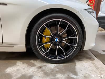

用了一段时间后越看越觉得low,便开始打起了换大卡钳的念头。一开始,就像绝大多数车友一样,在纠结要不要前后一起换,仔细斟酌之后一咬牙还是决定一起换。然后就到处咨询,什么台产的。拆车的,确实囊中羞涩,不敢去看大几万的。于是就遭遇了改装生涯的第一次被骗,还好最后及时止损,只是亏了一部分订金。后来通过车友介绍,终于换了全新正品Ap,前9040,后7609,前六后四。当时不懂,店家给搭配的是CZV盘和mintex的皮,钢喉没注意是什么牌子的,合头桥码也不知道是6061还是7075的。![]()
