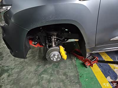

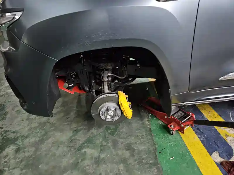

8 月 29 号提车十一五座版,到今天差不多 10 天,先说 10 天用车感受,行驶了大概 800 公里, 整体不错。
油耗表现:800 公里有高速有市区,综合油耗在 12 个左右。
车辆共振问题:高速 110 左右出现共振声音
车机问题:整个车机表现不流畅,经常无网络
车灯问题:后左转向灯不亮、右后尾刹车灯不亮。电话咨询四 S 店,说可能是系统要刷机,只有等明天去看了才知道。

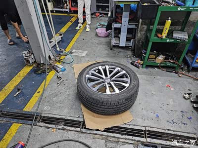

还有车胎扎了,这个不算质量问题,概率问题。

说下解决方式,系统升级后,更换左后灯,师傅说是系统升级后和灯模块不匹配,右后灯升级之后故障消失,整个车机系统升级。
关于共振,其实我觉得不明显,可能高速跑的少,但 4S 店还是帮忙更换了两根后半轴,说是厂家要求更换。之后跑高速在试试看
