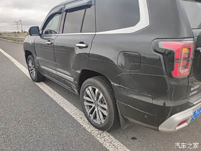

在甘肃武威,民权镇,
车辆碰撞到高速护栏。
车辆左侧,从前到后,
刮花一大道。
轮毂也受影响。

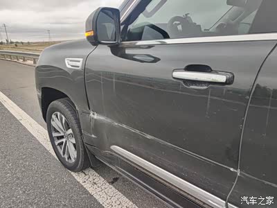

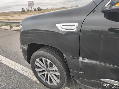

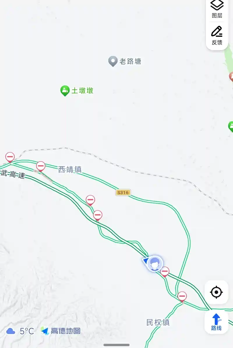

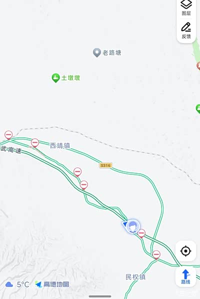

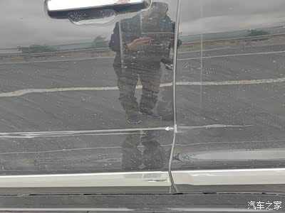

在甘肃武威,定武高速民权镇。
为躲避违规突然变道的大货车,碰撞高速护栏。
给保险公司发的定位。
给保险公司发的定位。
新车不到半年,刮成这样,很是心疼。
车门开关,有明显吱嘎响声,有点变形,不影响使用。时速120,碰撞高速护栏,多亏北京60高强度钢使用比例达76%,全面提升了整车碰撞安全性。
我是不是给北京60新车做了碰撞实验?得找厂家报销。
刮蹭的轮毂花脸了。好在轮胎完好无损。假若爆胎,那可就惨了。给北京60的大脚轮胎点个大赞。
前门,后门装饰条也已刮破。
第一时间,报保险公司。上传车损情况。
“没有伤痕累累,哪来皮糙肉厚,英雄自古多磨难。”
都到这儿了,继续旅程。
都到这儿了,继续旅程。
自驾回归,首先找保险公司定损。3795元搞定。
钣金,喷漆,轮毂美容。修车店的老板说,高速120碰撞,多亏北京60的钣金厚实坚固。换作某系车,左侧两门肯定会大面积凹陷,甚至撕开个大口子了。两扇门就打不开了。我暗自庆幸当时开着北京60。

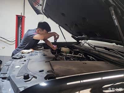

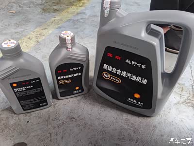

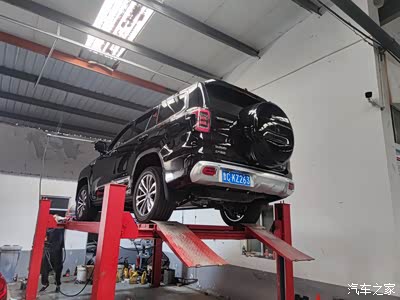

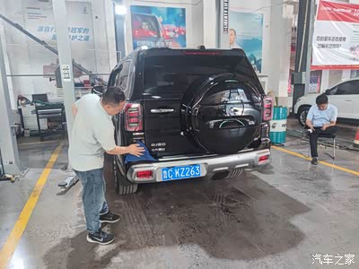

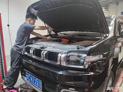

自驾一个多月,两万多里,进4S店,常规保养。
壳牌的,六升,全合成机油。
淄博宏欣4S店技师,非常敬业,工作一丝不苟。

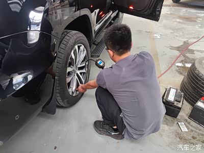

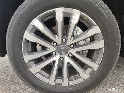

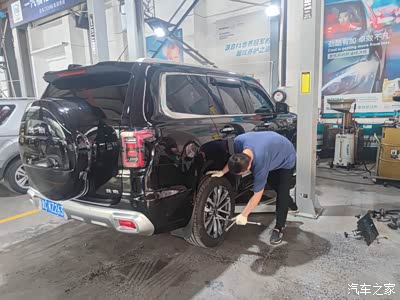

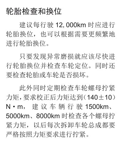

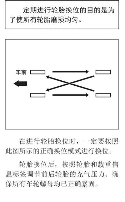

三、前后轮胎调换。

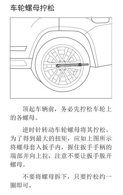

北京60使用手册上,明确规定:
北京60使用手册上,明确规定:
前后轮胎调换。

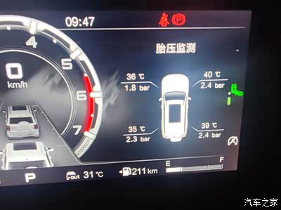

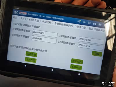

因为北京60,是直接式胎压传感器。
一个轮胎,连接一个胎压传感器。
前后更换轮胎后,必须在系统上更改传感器。
一个轮胎,连接一个胎压传感器。

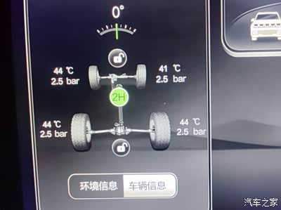

用轮胎放气的形式,确定仪表盘中显示的前后轮胎,是否与实际相一致。
逐个充气,检测胎压。
确定好了以后,前后轮胎都充到2.5。

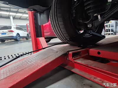

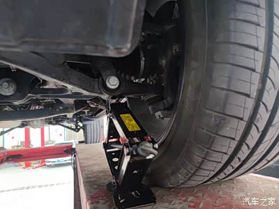

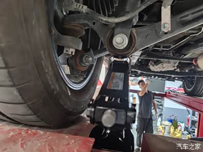

四、千斤顶支点安放位置。
在论坛里,许多车友在讨论,
千斤顶,顶不起轮胎。
其实是千斤顶支点位置不对。

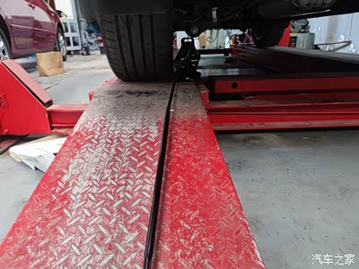

我原以为应顶在大梁上。
在论坛里,许多车友在讨论,
千斤顶,顶不起轮胎。
其实是千斤顶支点位置不对。
我原以为应顶在大梁上。

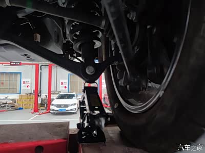

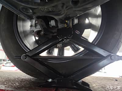

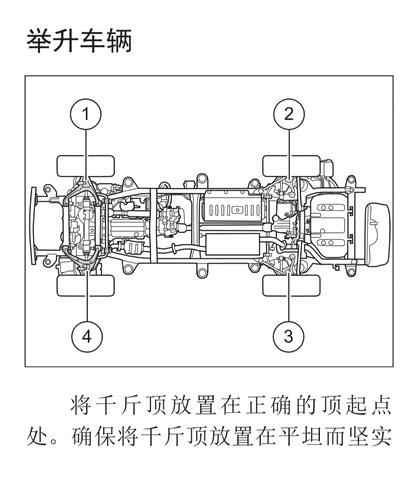

今天保养车辆。
底盘升起来,
千斤顶支点安放位置。
四S店技师告诉我,这样寻找。
底盘升起来,
千斤顶支点安放位置。
四S店技师告诉我,这样寻找。

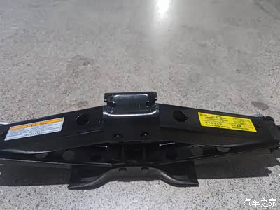

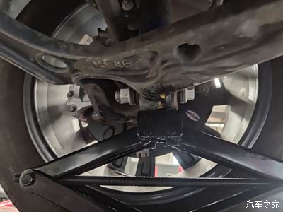

千斤顶前轮支点安放位置,从车头前伸入,在前下支臂减震器连接处。
千斤顶,后轮支点,从后备箱方向伸入,安放在减震器下支架处。
有车友担心,四个支点是圆柱形,
是否容易滑落?造成安全隐患。
这点厂家早已考虑到。
是否容易滑落?造成安全隐患。
这点厂家早已考虑到。
北京60千斤顶的顶面,是凹槽状。四个圆柱形的顶点,正好卡在凹槽里。就不会滑落。所以60的千斤顶是专车专用,不得应用于其他车型的车辆。
