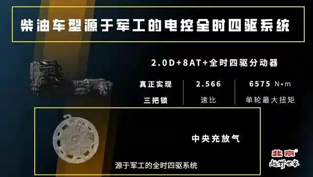

        60柴油版是军用的那个全时四驱:
        注重长途穿越的柴油机版,这里,不光是柴油机的长续航能力,低速大扭矩,四驱专门说了,匹配全时四驱。
         带有中央充放气功能,这个越野“黑”功能国内仅在东风猛士上看到,妥妥的军用功能,在沙漠行驶,不用下车,通过车轴上的气路,可以对相应轮胎充放气,可以说,这次北京越野“下本了”,从研究院的表述上看,BJ60柴油版会选装,或者在高配版本搭载此功能。
        这个全时四驱,不同于撼路者所装备的全时四驱,那个是电控多片离合器的一种调教,坦克400也有4A功能,而是机械行星齿轮中央差速器的全时四驱,北京越野特意指出,源于军工的全时四驱,这里扒一下来源,就是军版的BJ80,其装备康明斯柴油机及唐山弘基全时四驱分动器,与民用的BJ80分时四驱截然不同,观察档杆,仅有4H及4L,以及横向拨动到lock,就是中央差速锁状态。
军版BJ80上的全时四驱分动器,手动可靠性更高
        下图是唐山弘基全时四驱的动力传动路线,可以看到一组行星齿轮作为中央差速器,根据北京越野研究院的表述,军转民,采用电控机构换挡,替换分动器操作手柄。这个全时四驱与三菱超选四驱的机械结构类似,只是没有2H而已,不知北京越野是否考虑添加。另外弘基全时四驱没有轴间限滑多片离合器,不知北京越野是通过电子限滑还是其他方式,留个悬念将来“解密”。
