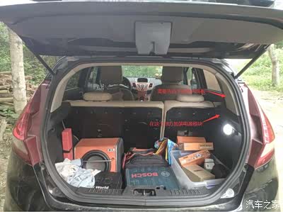

因为两厢车的后备箱都是和后排连通的,于是就直接在后备箱加装电源模块了

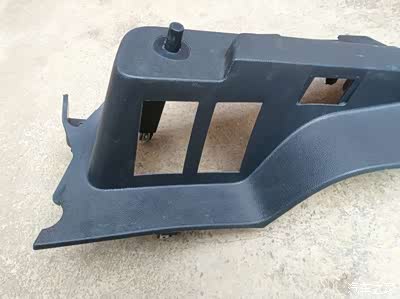

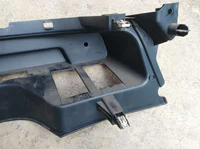

这块是后备箱内部右侧的内饰板,也就是后备箱照明灯这一块,
拆下这块内饰板有一定难度,需要拆下它上面两块内饰板,而且因为上面那两块内饰板弧度较大,卡扣比较难拆,所以过程都忘记拍照了
这里有两个大方孔的地方内部有很大空间(安全带卷轴区域,注意不要阻碍安全带运作)
空间足够可以容纳电源模块

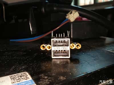

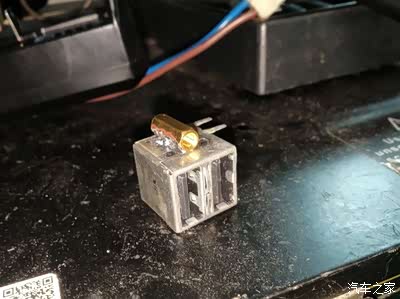

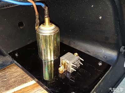

这是电脑主板拆下的USB插座,质量很好
但是想办法固定是一大难题,之前在中控暗格加装时用的AB胶固定不太满意,这次就用螺母焊接在上面吧

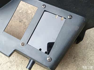

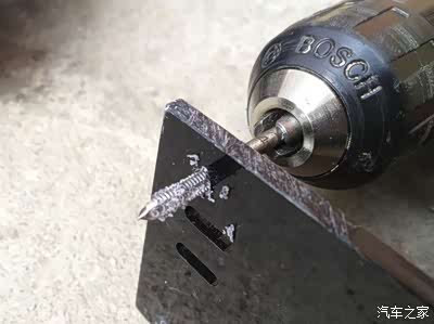

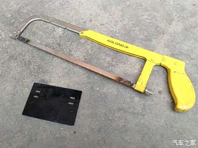

找一块塑料板,这是以前剩下的5mm亚克力板,强度厚度都比较合适,锯到合适的大小

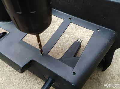

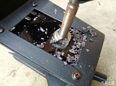

给内饰板打孔,
其实车上的改动不大,也就这里需要打孔而已,尽量减少原车件的破坏

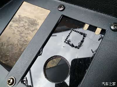

给亚克力板也打孔,攻丝
装到内饰板上并装好螺丝

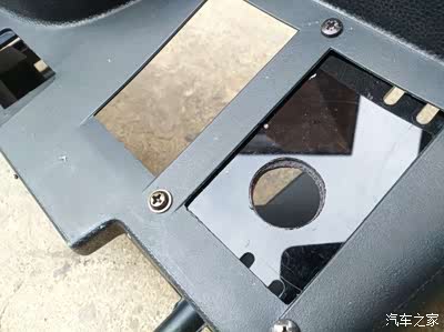

在亚克力板上打孔

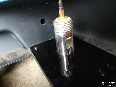

开孔器大小根据采购的点烟器取电口大小决定

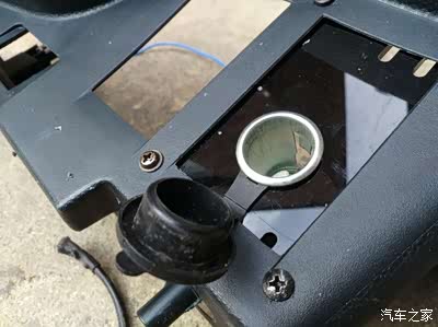

装上点烟器取电口
注意,点烟器取电口和普通的取电口是不一样的,点烟器是均属外壳,内部是陶瓷等耐高温材料,普通的取电口只能取电而不能当点烟器取电口使用
虽然不吸烟,但是选择点烟器取电口的好处的可以插一些大电流的设备,耐高温相对安全可靠

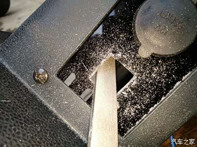

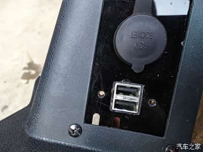

然后给USB开孔
锉刀打磨平整
再给螺丝口打孔
点烟器取电口拧上螺丝套固定

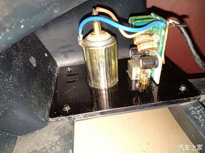

焊接好QC3.0充电模块,取电用多股2x0.75mm的家用电缆,连接到原车的点烟取电口上,线路必须焊接好,不能简单的扭在一起了事,安全第一

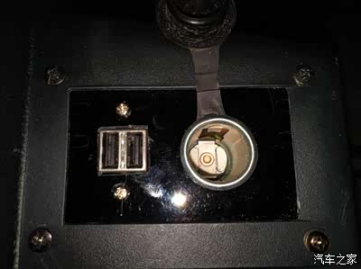

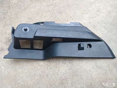

再把内饰板装回去,大功告成
因为后备箱照明灯也在这块内饰板上,而且亮度很一般,所以干脆加装了一个12V的LED灯泡上去,晚上再也不用手机来辅助照明了
所有接线的地方都是使用电烙铁焊接,保证不会出现接触不良导致冒火等安全隐患,线材足够粗壮以保证通过大电流供各种电子是被使用,
通过使用亚克力板作为支撑,所以改装动作不大,仅在内饰板打了4个螺丝孔,并且接口是朝下的,根本看不出来有改装过的痕迹。
