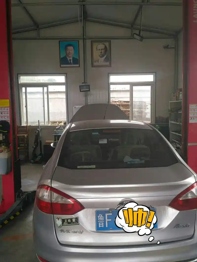

进入维修工位
打开前盖
防冻液已经低于下限
