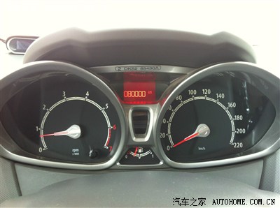

今年出行使用小嘉有点少了,1年半了,也经历了80000公里的风风雨雨,绕地球两圈了吧。
