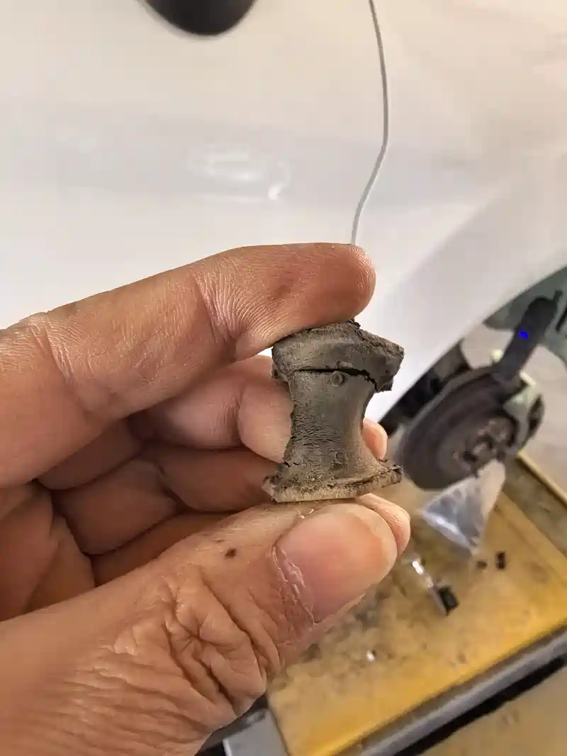

主驾侧没断,但已严重开裂。
副驾侧已完全断了。
上周检查了一下冷凝器胶墩,冷凝器在副驾侧晃动得很厉害,减震胶墩已从中间断开,估计主驾侧也好不到哪。参考了车友们的作业,果断换,不然磨破了冷凝器更麻烦。在网上买了配件,不是专用的,但橡胶质感更好。在单位附近的路边店换的,师傅没搞过,我把车友作业给他边看边弄,2小时搞定。
新的螺丝长一些,角磨机切短,顺利安装。
不得不说,福特设计师太会折磨修理工了,前杠一边有三个螺丝,换胶墩要拆前杠、大灯、机盖锁、空滤盒,而且空间狭小,手都没法伸进去。幸亏有万能的车友发作业。
