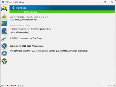

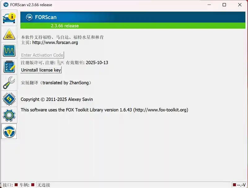

1、刷电脑功能:ELM327(某宝50块买的)+电脑(要有网,手机开个热点)
ELM327搭配Forscan使用,Forscan里左边点最后的“关于”,可以免费注册三个月有效期的序列号(绑定电脑的),足够你刷完所有隐藏东西了(据说改日期能继续用不知道真不真,注册一个也就10块),我的手动风尚刷了雾灯、行车电脑和自动落锁,其它的要方向盘和中控屏,不想改了

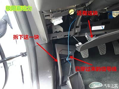

手套箱把信号线穿到主驾面板(借用一下汉尼的图):
用杆子胶带把线绑好,从手套箱穿过来,位置在手套箱左上角靠近中控,这根杆子要足够长,最好是能伸缩的天线,因为左边取线的地方手也是没什么操作空间的,杆子要穿到OBD插头右上方的一些位置手才能够到,并且线绑在杆子上不要粘死,要宽松一点,最好是胶带反着缠,不粘的那一边绑线,能把线扯出来后把杆子收回去
