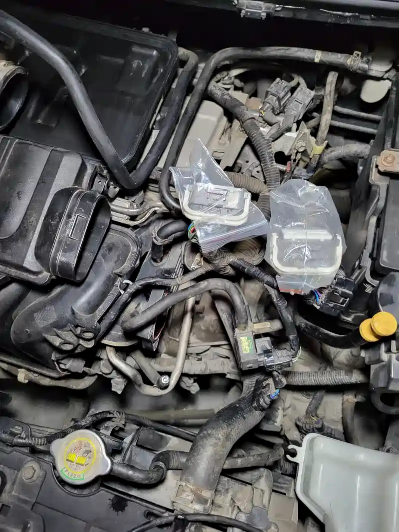

经过这次清洁节气门,我还发现了积碳的生成原因,就是气门室顶部有一根管子,连接到节气门前端,发动机工作的时候,进气系统一直在对气门室抽真空,这里面的原理我也还没弄明白为什么要对气门室抽真空?但我可以肯定高温的时候气门室内部的一点机油蒸汽会被抽过来附着在节气门上面,久而久之生成积碳了。当时忘记拍照,为了说明清楚,我去【咸鱼】复制了一张发动机照片,如下图
就是红圈里的这跟管子,连接着节气门
这样看来,假如我在这根管子中间接一个油气分离壶,是不是可以减少积碳呢
