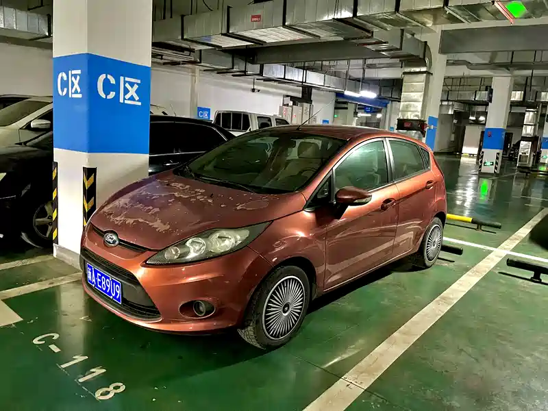

当天晚上开回来是这个样子的,看着真心有点心疼,这么精致的小车怎么就开成这个样了啊!引擎盖都爆皮了。

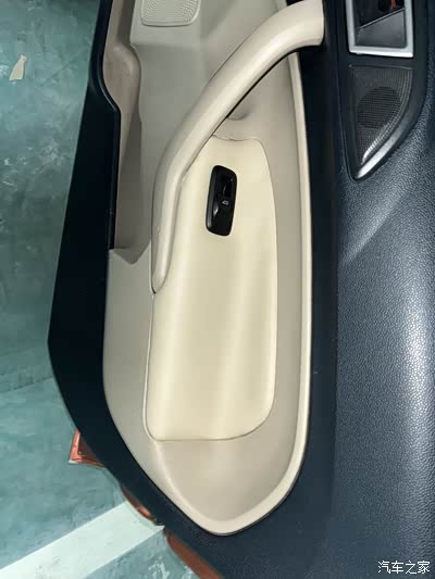

这个织物的位置已经洗不出来了,直接28块淘宝买块皮,自己粘上了,收边是个体力活,搞完两个门,一身汗。
看着心满意足的。贴完前几天胶味挺大,3天以后就没了。

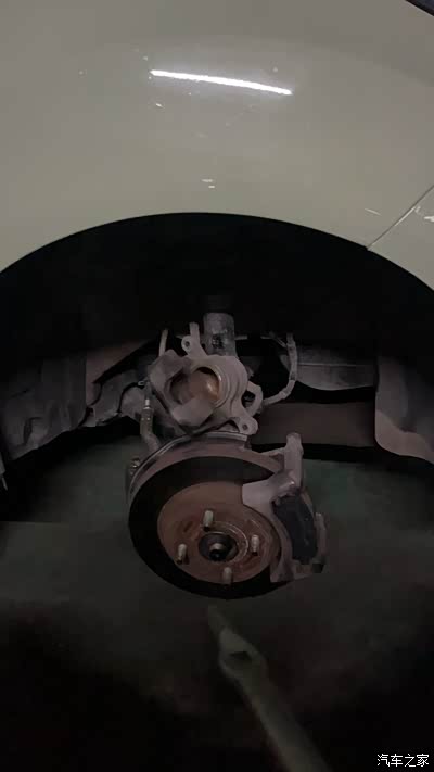

有天完美喝完酒回来,想着干点活散散酒,就把前面俩刹车片换了,顶活塞没专用工具,硬是用套筒+扳手顶进去的。
