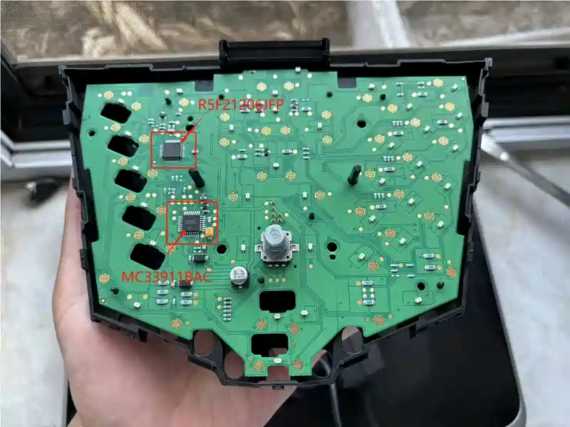

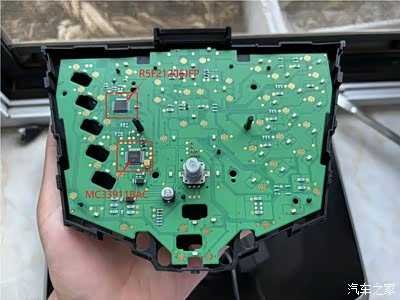

三、主板就两块芯片

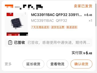

主板上就两块芯片,一块是R5F21206JFP,这个应该是里面有程序,但是现在这个芯片已经已经解密了,如果这个坏了也是可以处理的,能拷出来程序写到新的芯片里面就行,但是这玩意一般不会坏,嘉年华这个按键板易损坏的也不是他,是底下这块MC33911BAC,这个东西貌似是个易损芯片,某宝一搜,都是xxx车型易损芯片,直接某宝消费一块,6块5毛钱,包邮,我感觉芯片1块5,邮费5块,哈哈哈,飞思卡尔的芯片,用途很广泛,查了一下参数,耐高温125度,讲道理不低了,可是CD机很热啊,把线束外面的绒布胶带都烤冒油了,这芯片应该是做电源IC用的,估计是有一定发热的,还在硅胶按键底下盖着肯定是好不了啊。

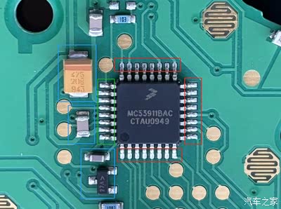

先看图,图上红色区域的三边比较容易搞,但是绿色区域那边的针脚,他边上那个蓝色框里面的475钽电容还有那些乱七八糟的小东西碍事,这个是放大的图,实际上K刀头的烙铁是下不去的,如果要是烙铁干的话,至少要把钽电容先干下来,但是这样建议买33911的时候,多买一颗钽电容,因为钽电容怕热,容易噶,所以我放弃了自己干的念头。

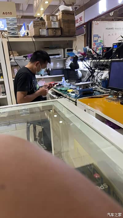

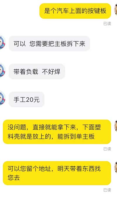

在某鱼上找到了本地一个电脑城的老哥,简单聊了一下,老哥报价20,工具齐全怎么都能干。于是第二天一早直接开车干过去。
小哥干的很仔细,贴了高温胶带保护那个钽电容和零碎,确认了我带来的芯片和主板上一致,开干,5分钟搞定,然后在显微镜底下逐一检查针脚有没有连锡和虚焊,而且还用洗板水把残留的焊油锡膏都擦得干干净净,小哥说因为没办法在场试验,只能尽量把活干漂亮点。

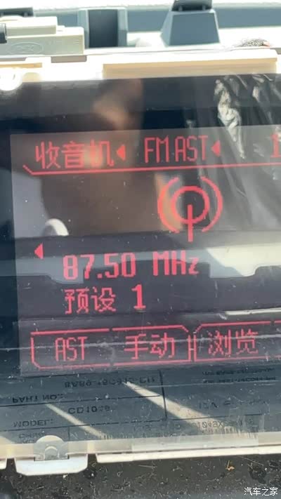

装车开机,一次成功,久违的感觉。
