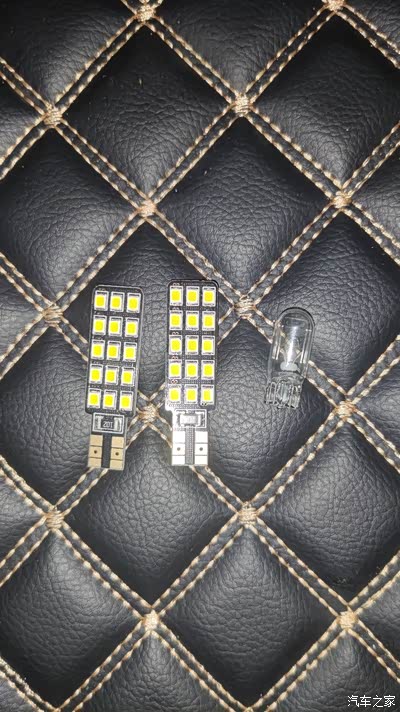

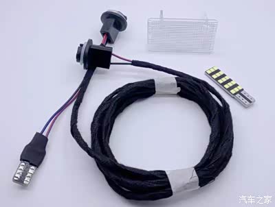

在网上买的后备箱灯,还多买了个LED灯泡,把原车的蜡烛灯一起换了

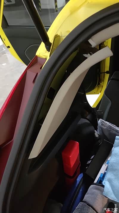

打开后备箱第一时间把原车灯泡取下来,不然一会儿发烫就不好取了

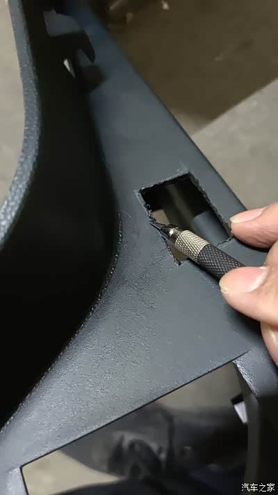

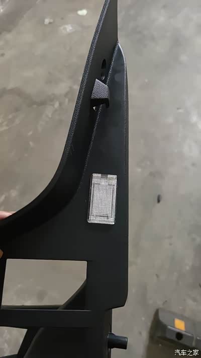

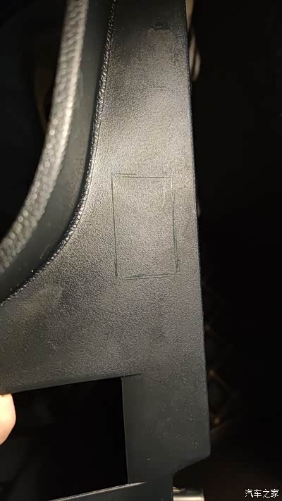

撬开内饰板,取下4颗螺丝,用刻刀画好线,用直尺比着画,尺寸:长45mm*宽25mm,宽在25-30mm之间都行,右边原车的开孔为30mm,只要灯盖能把孔盖住就行

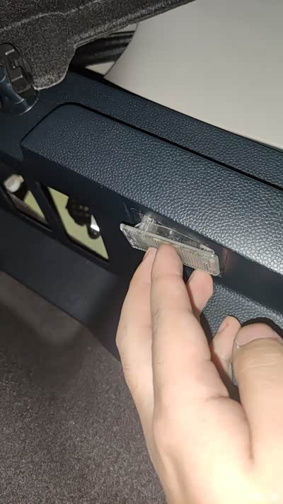

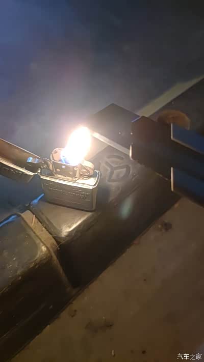

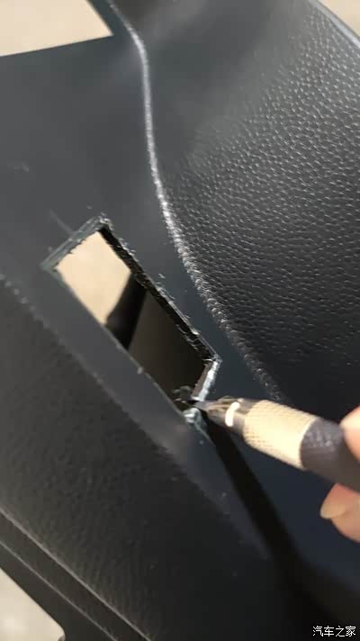

用火把美工刀烧烫,很轻松就能把切开,开完孔再用刻刀把边削平,内外都削一下,刻刀是我做高达模型用的那种

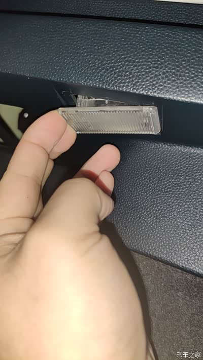

后来发现孔开小了,再用刻刀开,这次不用烧刀了,刻刀很锋利,轻轻松松

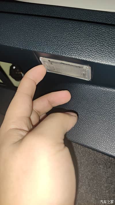

安装灯盖试一下,完美。之后就是走线了

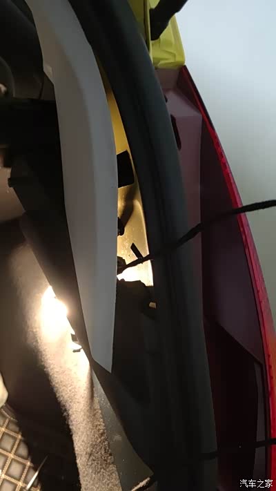

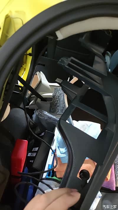

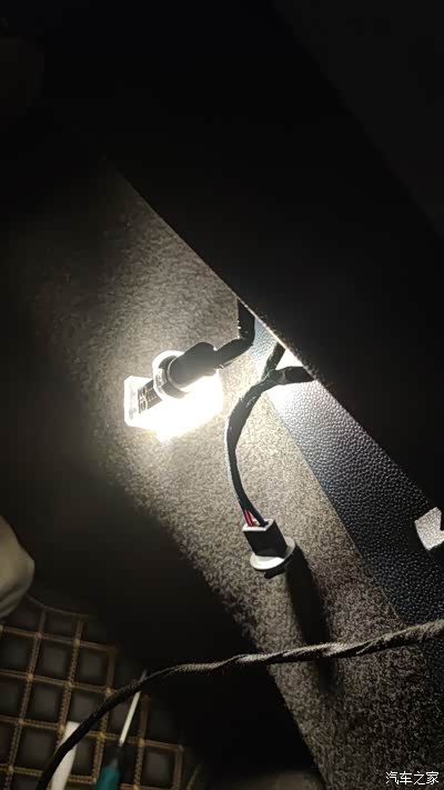

把右边内饰板撬开一条缝,把线塞进去

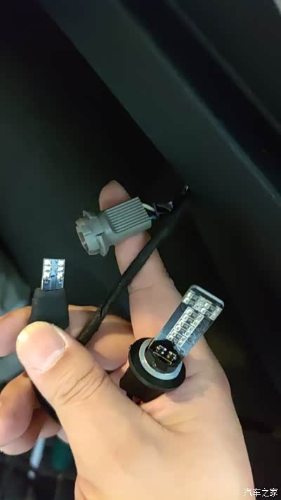

之前取下原车灯后我把led灯装上了,免得找东西看不见,现在取下led灯泡和灯盖,把加装线束的接口插在原车灯座上,灯泡就插在加装线束的灯座上
把线束塞回内饰板,盖好灯盖,再从顶棚走线

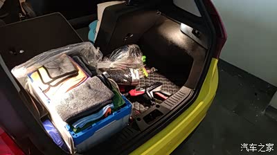

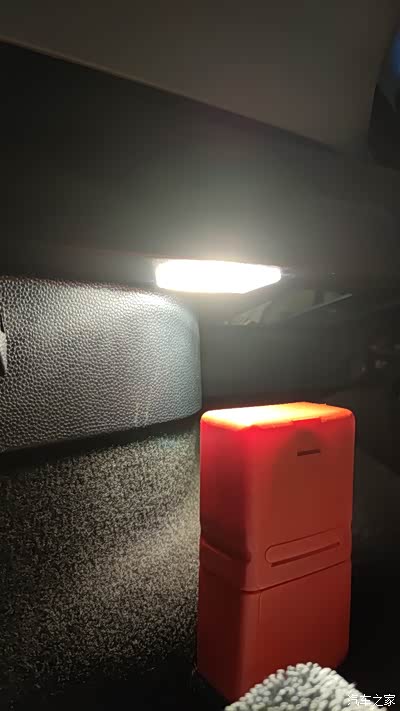

把灯座先穿过开好的孔,再把内饰板安装好,上好螺丝,自此后备箱灯就加装好了,下面来看下效果
