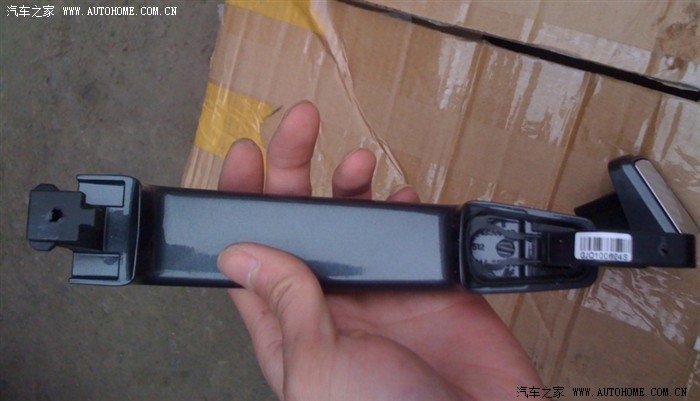

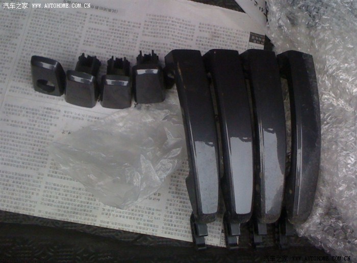

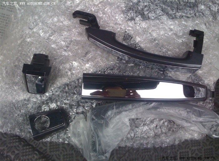

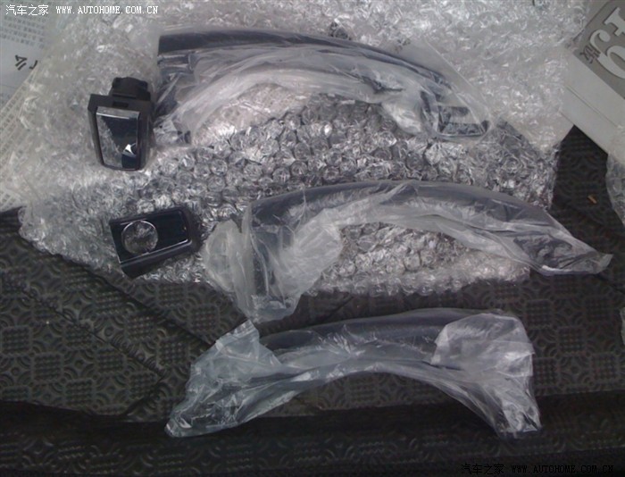

刚开封的1.6T门把手
刚开封的1.6T门把手
刚开封的1.6T门把手
刚开封的1.6T门把手

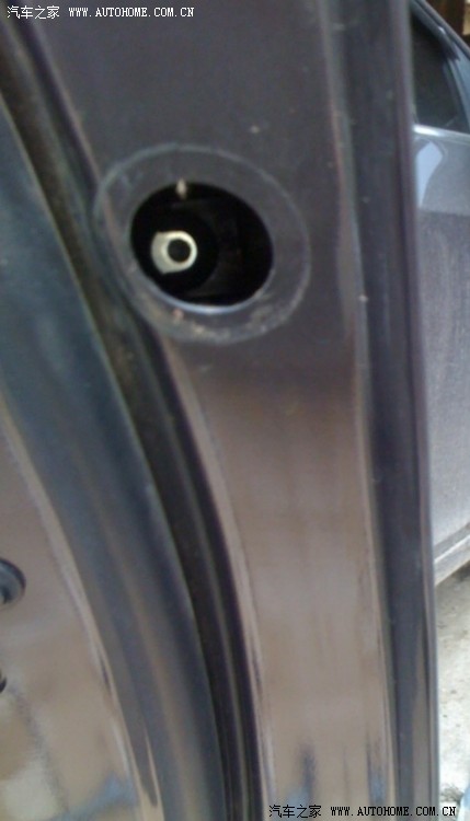

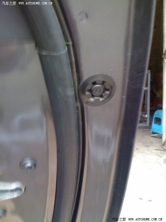

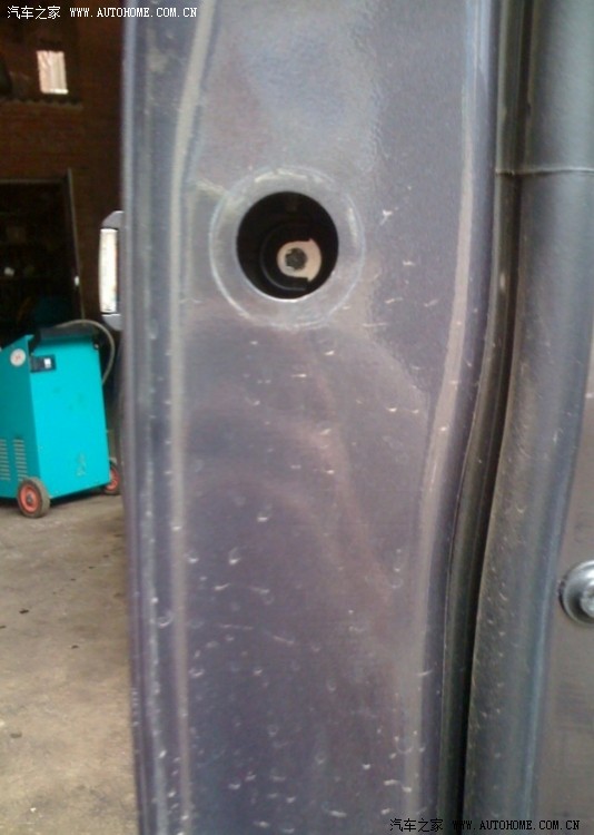

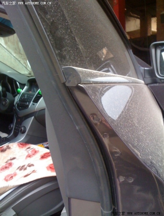

打开车门在车门侧面可以看到这个盖子。对,首先就是先把它扣下来。
盖子扣下来以后就可以看到里面的螺丝了,是个内梅花螺丝。
这样就可以看清楚了,对就是要先把它拧松。
这个是车门上取下来的塑料盖子。

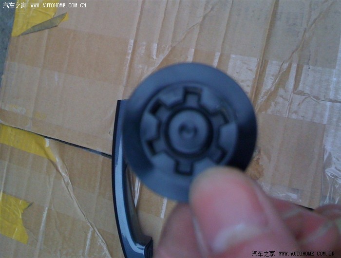

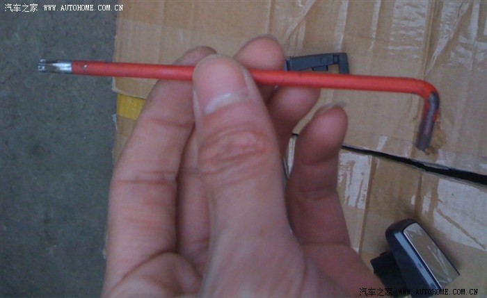

这个就是内梅花扳手

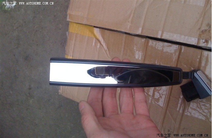

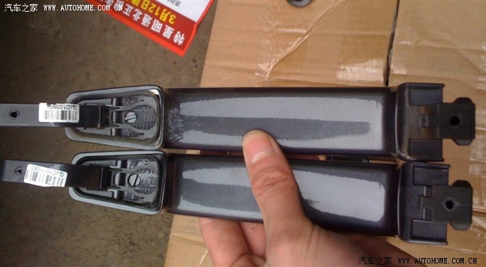

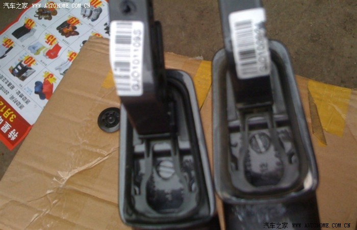

待安装的拉手
拉手背面

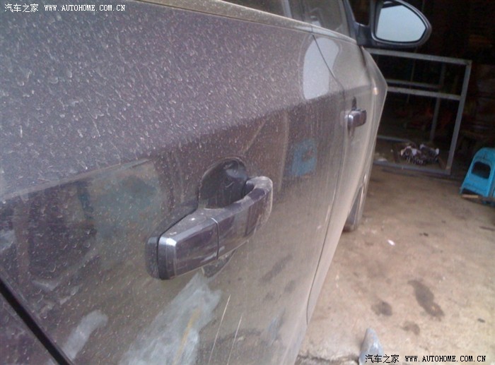

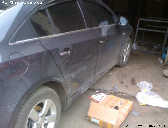

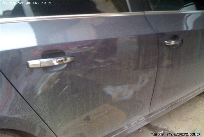

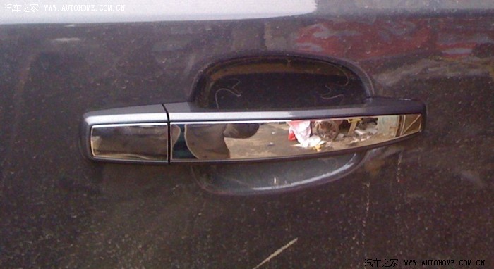

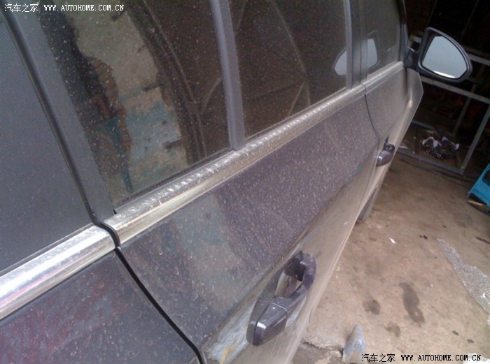

先来张没装换之前的图片

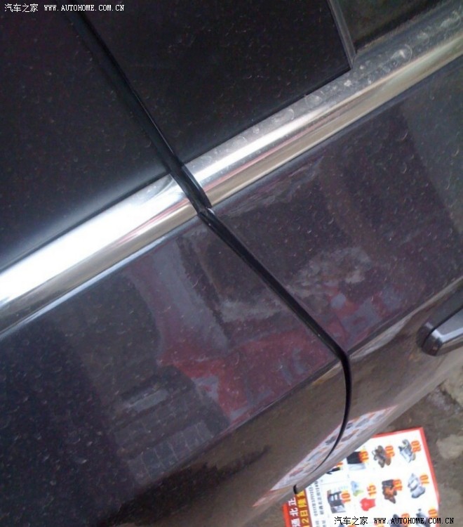

原厂下车窗亮条

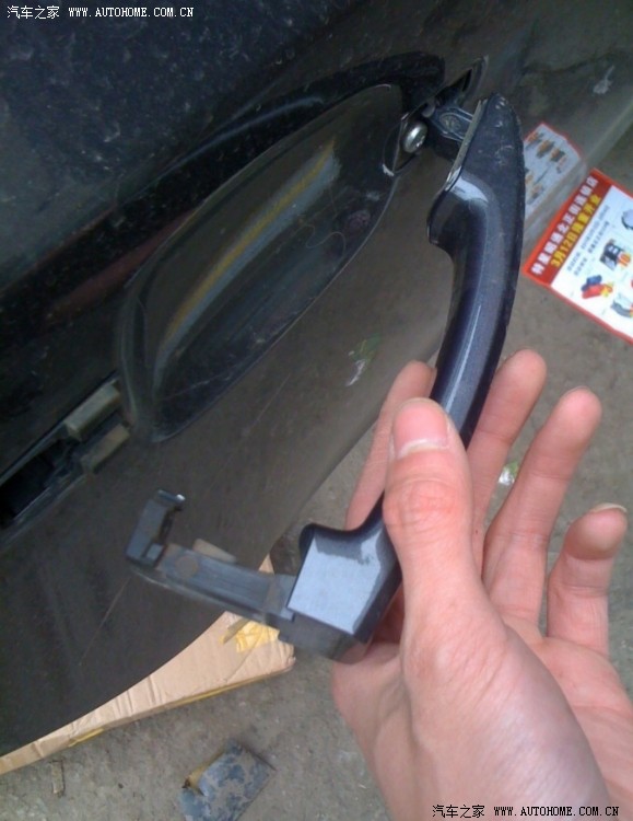

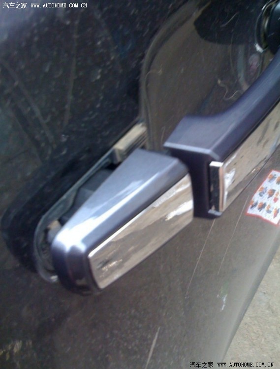

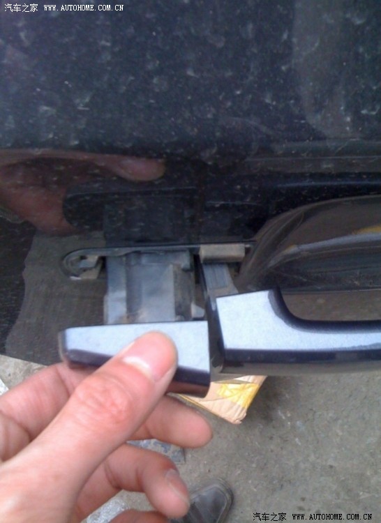

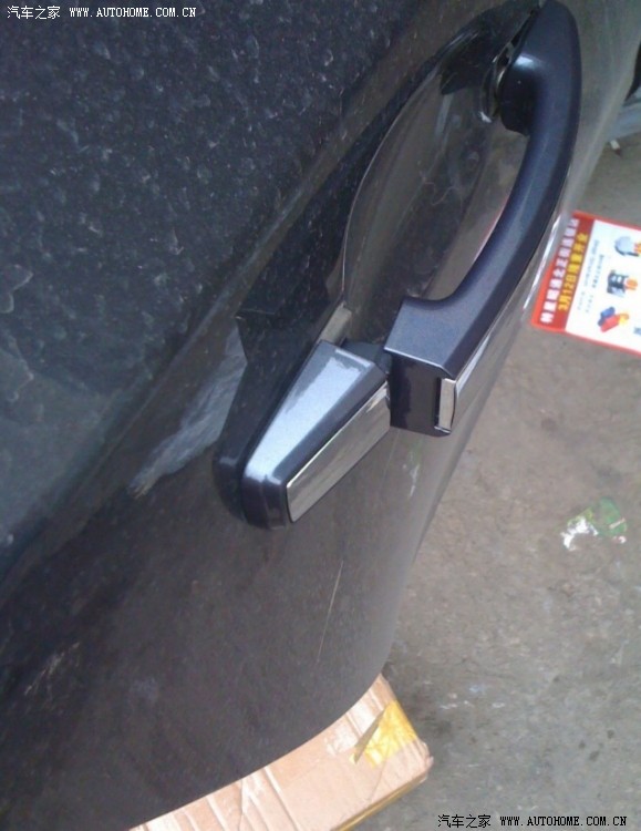

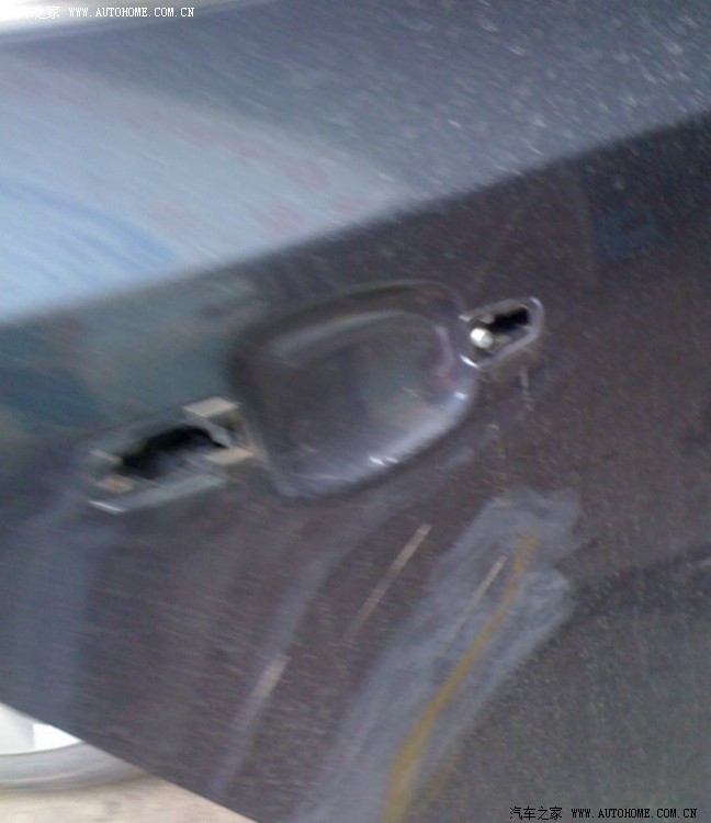

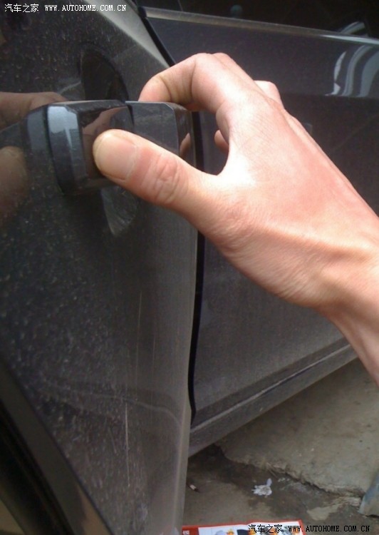

开始拆拉手:先把拉手提起来不要放,然后用内梅花扳手开始松各个上面说到的那个内梅花螺丝。

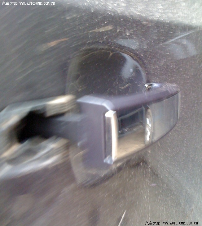

当螺丝松到位以后会感到明显的阻力,螺丝是不会掉出来的,所以放心的松!松完以后拉手就卡在这个位置也不会缩回去了。
然后就可以先直接取出旁边的小盖
拉手也随之就可以抽出来了
这个是拆到拉手的时候,呵呵!是不是很简单?

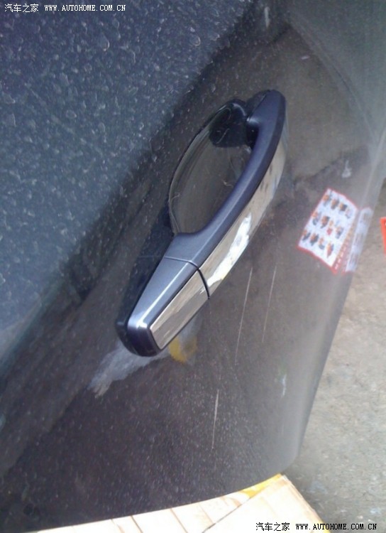

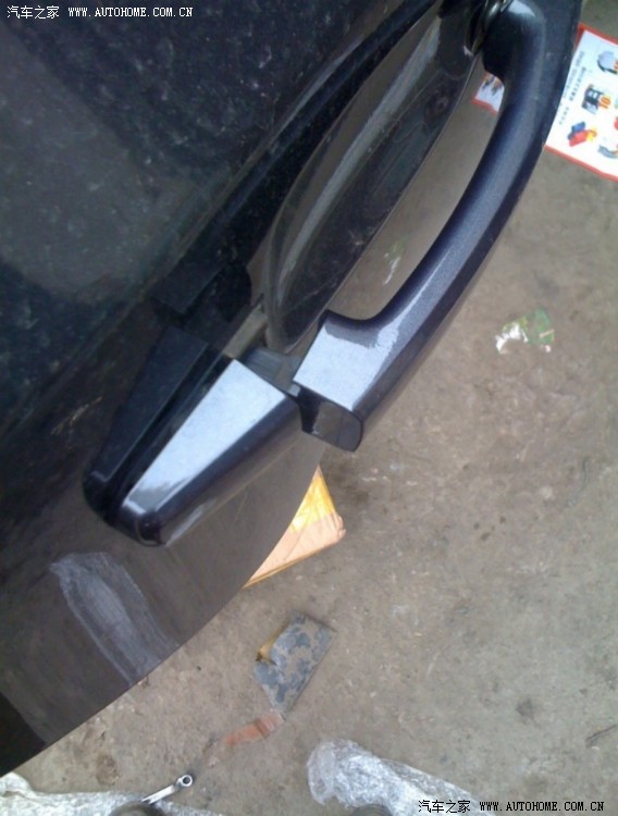

安装的时候也是一样的,只是顺序反过来了,先把门把手卡进去,进去以后就这个状态,也就是刚刚拉起门把手的状态,这个时候门把手仍然是拉起状态,先不管它。
那小盖对好位置插进去
现在成这个样子了,下面开始紧螺丝,紧的时候一样也要用手往外面拉住门把手。

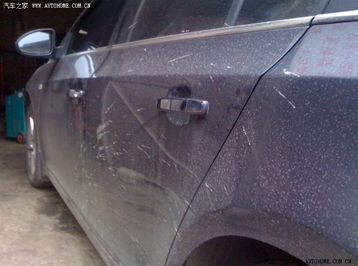

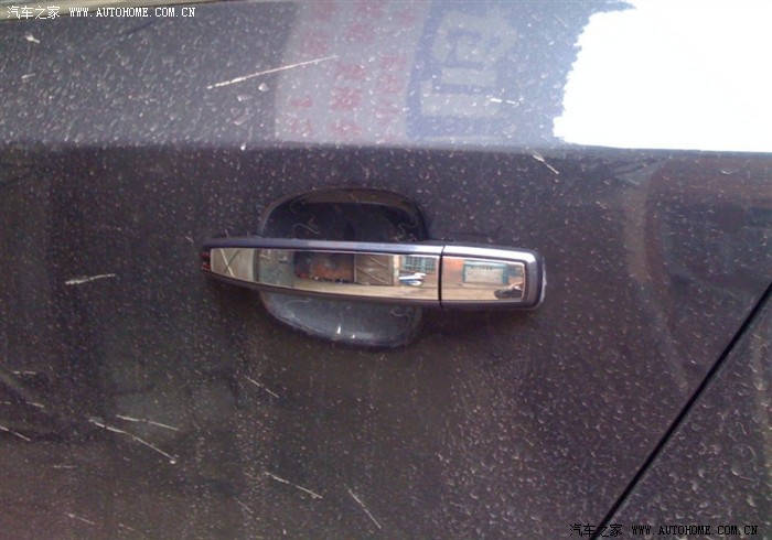

当螺丝拧紧以后,松开门把手,哈哈把手自动回位了,大功告成!是不是比原来好看多了?

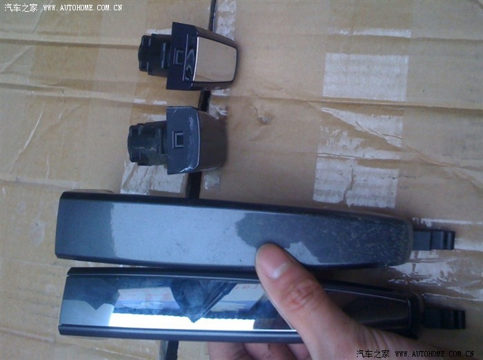

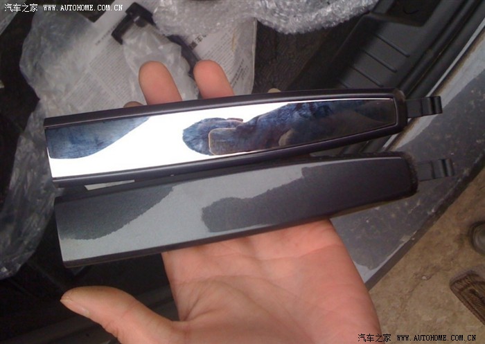

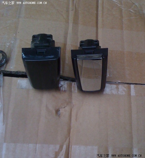

原来车上的把手和高配把手对比
原来车上的把手和高配把手对比
原来车上的把手和高配把手对比
原来车上的把手和高配把手对比(背面)
原来车上的把手和高配把手对比(背面)
换下来的原车把手

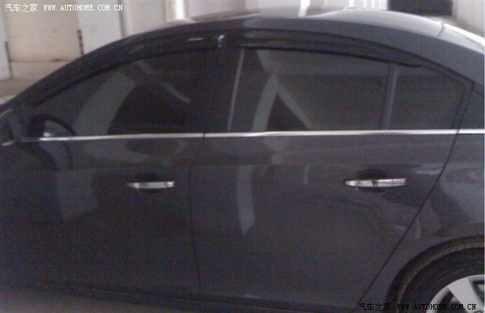

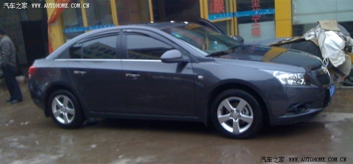

整体效果,怎么样,不错吧!就是车没洗,好脏!
效果非常满意
下窗亮条陪这个把手才是王道
还是把手
整体效果

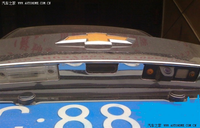

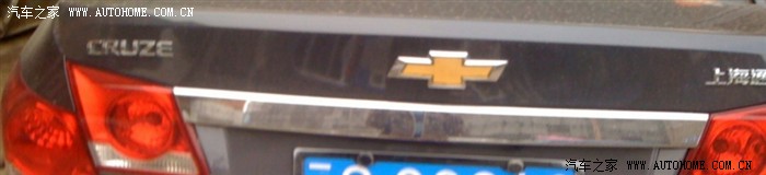

原厂后尾箱亮条
原厂下窗亮条细节
还是原厂下窗亮条
原厂尾箱亮条

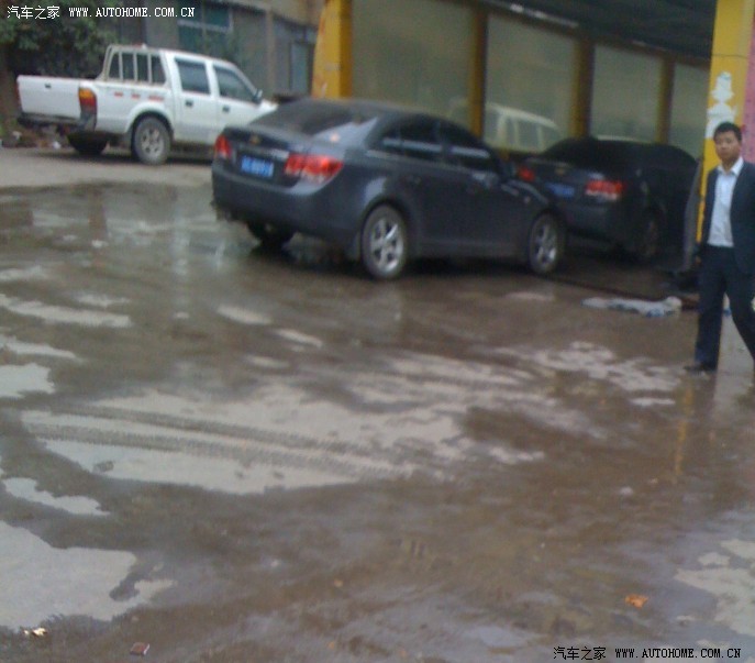

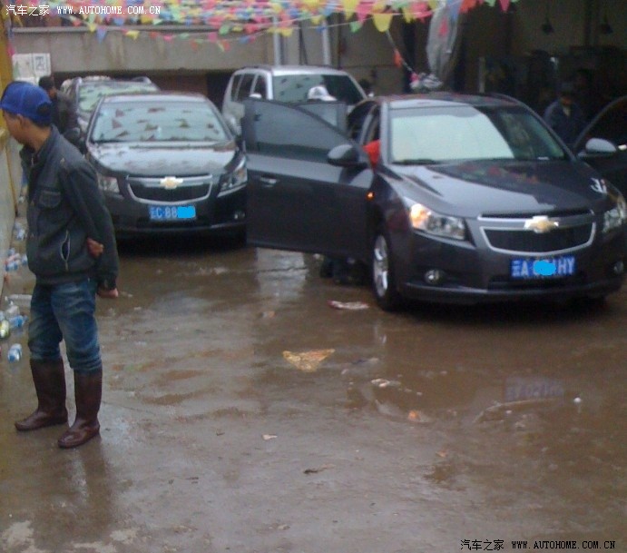

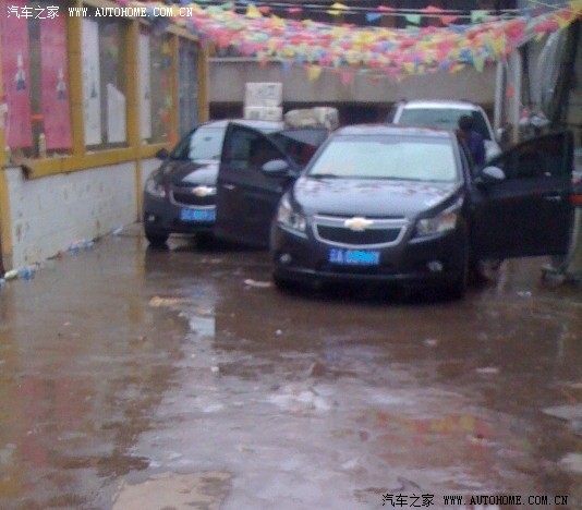

装好后立马到洗车场洗车,看到了把我车前面还有张同色的小科,其实是3张,前面还有张红科,没想到来洗车居然同时与到2张小科也在洗,加上我的一共3辆。
最前面的红科
最后那辆是我的,前面的是张云A牌照的。
2个大灰机!哈哈,旁边这个洗车哥们好悠闲!
开始擦我的小科了
