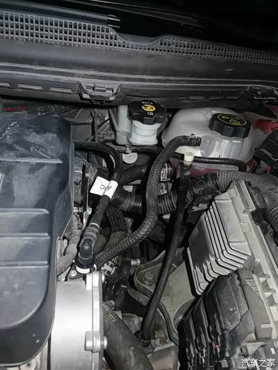

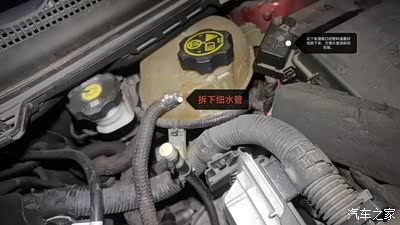

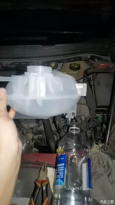

我几年前就知道,上一代新科鲁兹防冻液水壶中间容易轻微开裂渗水,我的2017款科鲁兹和它同平台,一直留意了三年之久,去年发现防冻液少了不少,加了大概几百毫升蒸馏水,目前没怎么少,但是换机油的时候看水壶那里有冷却液结晶,估计渗水了,所以先买好了新水壶和防冻液,不管好坏都打算换了。昨天新水壶刚到,就马不停蹄的打开引擎盖看了下,趁水温还热带压力的时候,用抹布盖着拧开再拧紧试了下,有很少的水迹显现出来了,果断更换。工具就老虎钳和一字起。还有新科鲁兹水泵五万公里后容易坏,估计水壶渗漏缺水引起的磨损也有关,只要按时换防冻液,不缺水的话可能也会好一点。

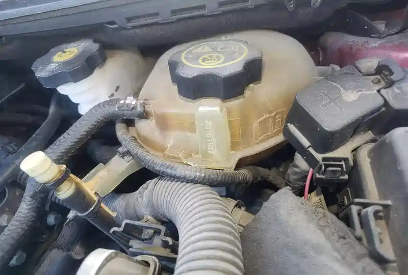

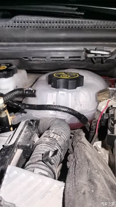

前几天换机油,看了下水壶中间容易坏的地方有水痕迹。

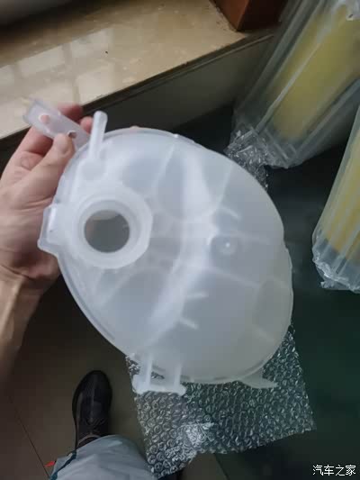

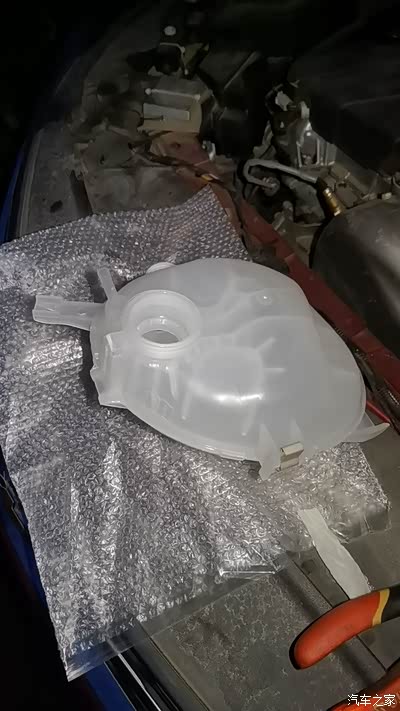

新买的水壶,不敢买40的那种,这个也就贵了几块钱。

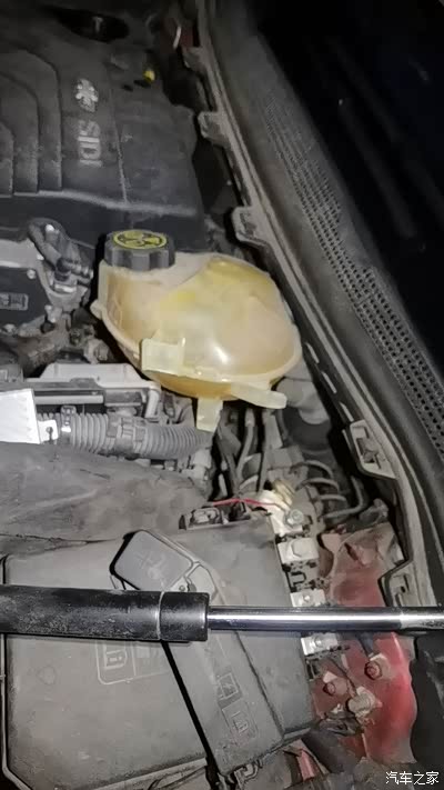

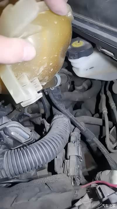

之前新车的时候好像防冻液是橙色的,换了个水壶看起来是粉红色了?难道是五年了就变酸性了,需要更换了?

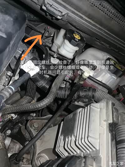

自己不小心倒掉了一点防冻液,看起来也够用了,过几天新的防冻液打算换上。
