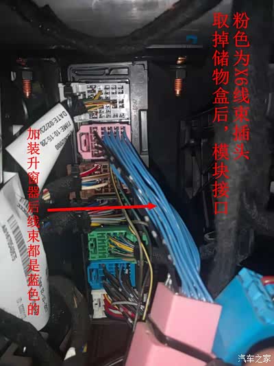

17款科鲁兹车身控制模块K9在接受到遥控钥匙开启信号后,输出信号(搭铁)到后备箱开启继电器,继电器动作后备箱开启。所以,改造思路是代替车身控制模块在其输出端直接加入搭铁信号,后备箱开启继电器动作打开后备箱。车友可以不管这些描述,直接按照下面步骤操作即可。

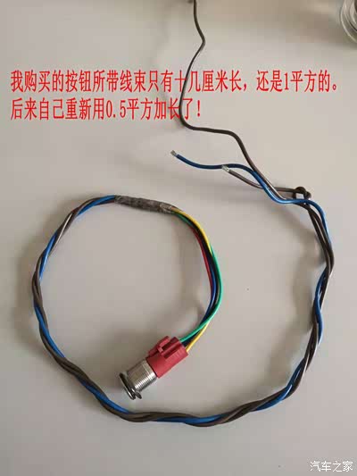

(1)按钮:带线带插线座带LED背景灯,长度35cm,铜线直径0.5平方。
TB上很多,我购买的是定制标带线的,但所带电线较短也较粗(我的是1平方的),由于车身控制模块的线缆是控制线很细(0.35平方),线卡子不太好卡紧。

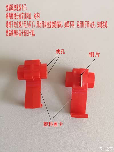

(2)线卡子:实用线径最小应该在0.5平方或一下。
TB,pdd,很多有卖,用于免破线快速接线。

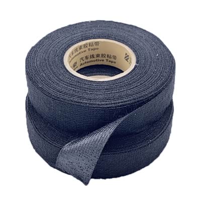

(3)绒布胶布:也叫线束整理胶布,可选项,接通线缆试验成功后将线缆用胶布缠裹,一是避免短路,二是避免震动带来噪音。

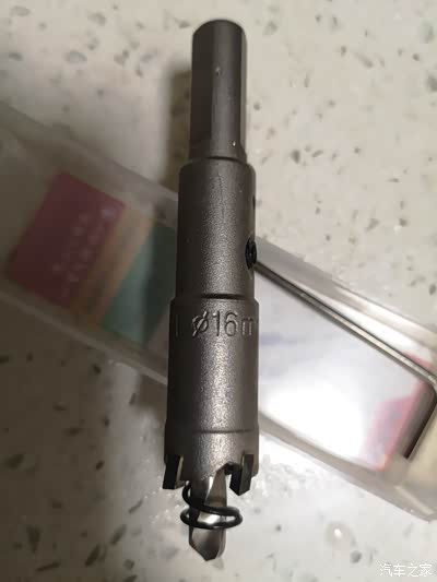

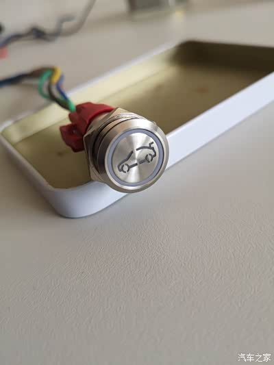

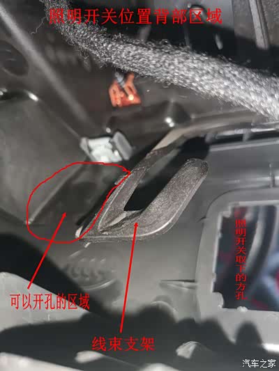

(1)开孔器:我的按钮是16mm的,所以买了直径16mm的开孔器,电钻自备。或者自己找个能在塑料板上开孔的地方帮忙。

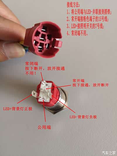

2、按钮线束:我所购买的按钮是5条线:公用端、常开端、常闭端、LED照明+、LED照明-。

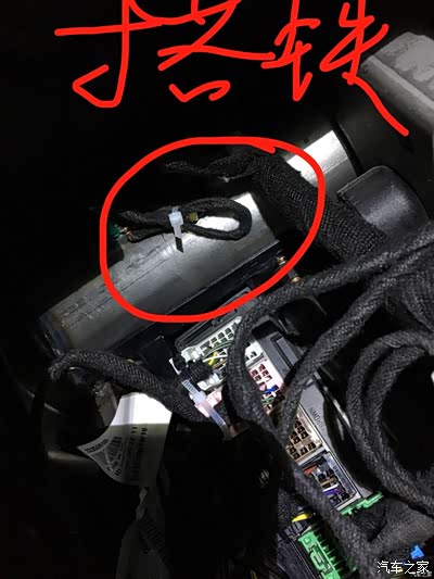

(1)将公用端与LED照明-接在一起,用胶布裹紧,线头挝成圈用螺母压接到小储物盒内部的上面搭铁接线柱上。

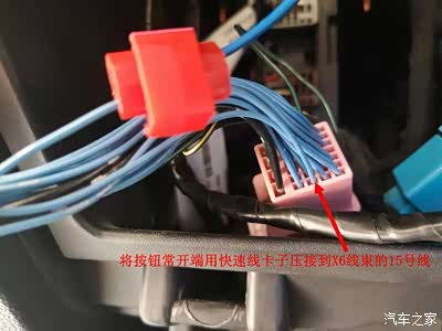

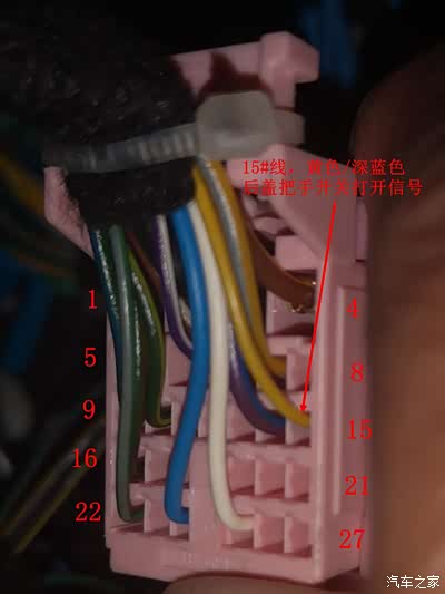

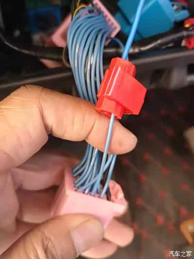

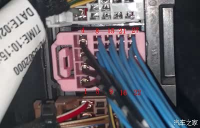

(2)常开端用快速线卡子压接到车身模块的X6线束的15号线上,就是粉色街头,没拔出前是最右边,从上从下数都是第三根线。原车线是黄色/深蓝那根线,由于我加了升窗器,线束都是蓝色的,但位置不变。

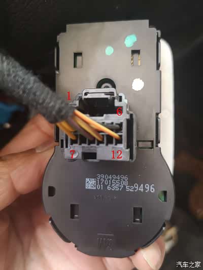

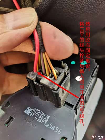

(3)将LED照明+的线头插入照明开关的7号线上,就是黄色的下面那根线,。这样,在晚上打开照明开关后,后备箱按钮的背景灯也会亮起。

1、按钮安装的开孔位置,建议在照明开关的右下角,内部没有隔板空间较大。
2、按钮直径大小随你喜欢吧,我选的是16mm的,应该是大点好看。
3、按钮一定要买带线束插接座的,安装起来方便。一般是5条线,常闭不用,公用与LED-负极并接,实际只接3根线就可以了。
3、搭铁图片借用车友的,谢谢!

3、搭铁图片借用车友的,谢谢!
