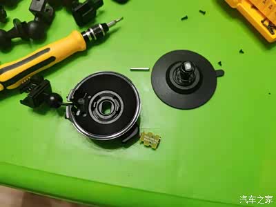

这种吸盘式的,会出现吸不住的情况。
看,吸盘里面开裂了。

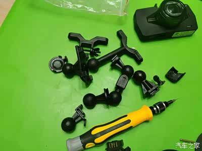

我前一个记录仪是用九头蛇接头固定了的,把接头包找来看看,结果没有合适的。
原因是这个接头的疙瘩太小了,而且记录仪的电源线是从这个疙瘩里面出来的。

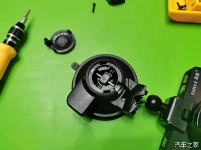

看来只有拆开这个吸盘,看看能不能把线拿出来。
开始拆吸盘。
吸盘顶部拆开了。
看看紧固原理。推动外面的柄,移动里面的金属杆的位置。
吸盘上的电源接口。
这个接口还是挺古老的。
接口拆下了,就是一个小板。
另一端也拆下了,4个触点只用了2个。
记录仪的电源一端和固定接头密不可分,另一端穿过吸盘。
就是这个玩意坏了。
看。裂开一个大口子。手上没有胶水,就算粘好了,这种吸盘也容易掉的。怎么办呢?要是去掉吸盘,用胶皮塞住固定记录仪,也许能行!

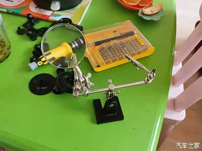

说干就干,先用电烙铁点掉接口板。太小了不好操作,还好我有神器!
放大之后,
电烙铁登场!
点掉接头。
顺利取下吸盘盖子。
再焊接好接口板。
组装完毕,上车试机。

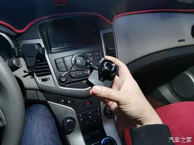

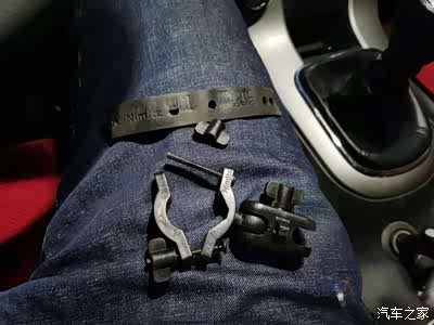

先取下后视镜后面的九头蛇固定架。
固定架。

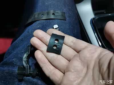

剪下一小段胶皮,用来固定记录仪小头。

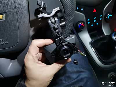

记录仪固定好了,还行不逛荡。
固定好记录仪,通电开机,完美!接口再缠上绝缘胶布就更完美了!!

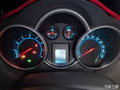

快8年的车了,才跑了不到7W。
