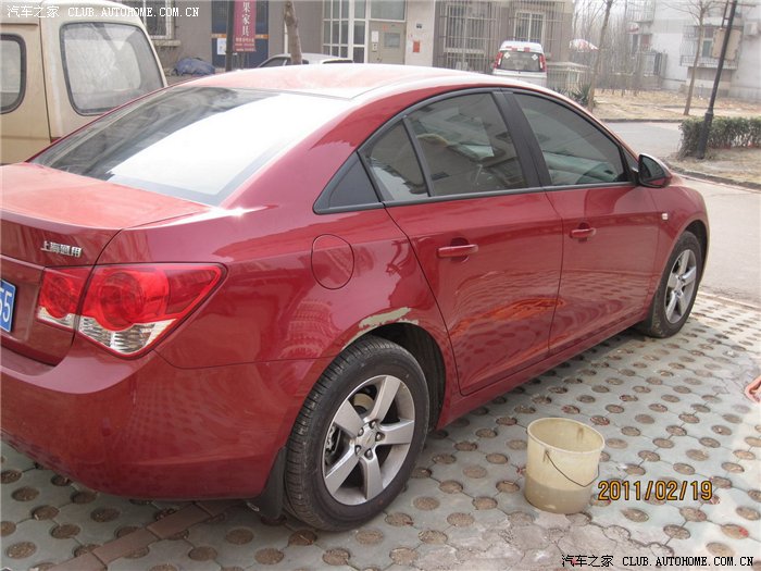

       去年最后一天提的车,还没到两个月红科已经伤痕累累。都是在过年期间弄的,第一次去姥爷家车停楼下,吃完午饭下来就光荣了,从左侧翼子板到后门一个大划痕,我发誓我停车没问题,没有妨碍到别人停车。初五剁小人的时候把他多了个遍(别着急,图片等在下面)。另外一处是正月十四拐弯时拐小了,右后轮的轮眉和墙角进行了第一次亲密接触(告诉你别急,图片也在下面)。问了下4S店说车门要卸下来重新喷涂。考虑了一下,网上也有人说重新喷的漆肯定没有原厂的好。因为这个划痕几乎要把半个车都喷了。想想还是自己DIY一下,不行再说。

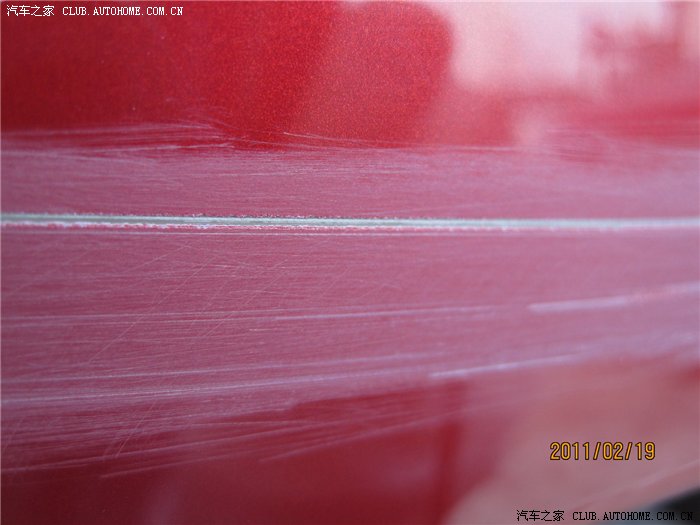

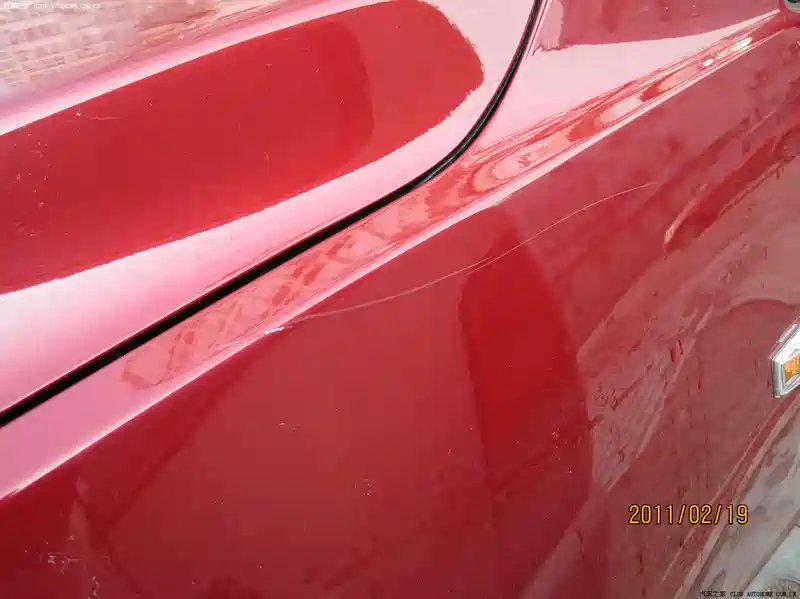

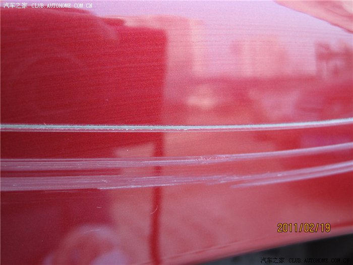

前三张,第一次的划痕,包括左侧翼子板,左前门,左后门。这三张是用水和肥皂清理过之后的样子。肥皂?对,后面要说的,别着急。
这两张,自己蹭的,这个悔啊~~~

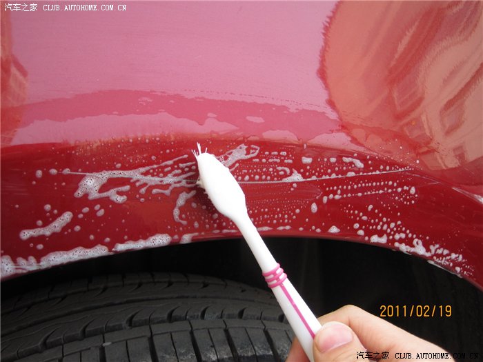

开始干活,首先先用湿抹布把伤口处理一下,然后用牙刷蘸上肥皂彻底清洁,为的就是怕有油脂等外来物,影响补漆效果。
清洁过后划痕的部位很明显了

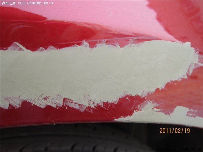

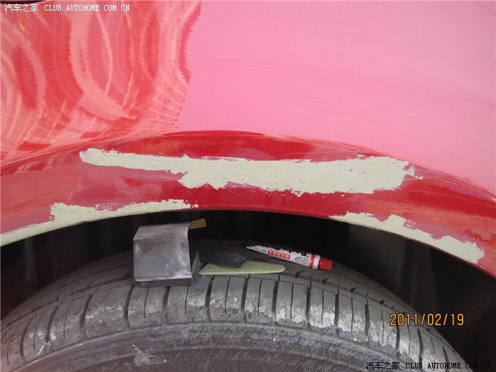

然后就是补土,其实我感觉补土就是把凹坑很深的地方填平,填过一次好像还有,补土不能一次补太多,要不里面不容易干。补完土后我就收拾东西上来发帖子了,忘了把第一次补土照下来了。一会儿下去再照。好了,不说了,差不多一个半小时了,我下去第二次补土。
照片补上,这是第一次补土干了之后的样子。
再来张近照,可以清晰的看出中间的很深的划痕还是没有完全覆盖。
第二遍补土,直接补,不要打磨,最后一起打磨。总体还是比第一次要好的。虽然还是能看出浅浅的痕迹,但估计打磨之后应该就可以了。
再来张远景,上午工作结束,回家吃饭。补土上的说明说,补土完全干燥要1-2小时,其实刚刚补完,摸上去就已经快干了。但是还是要严格follow SOP,下午打磨喷漆。
