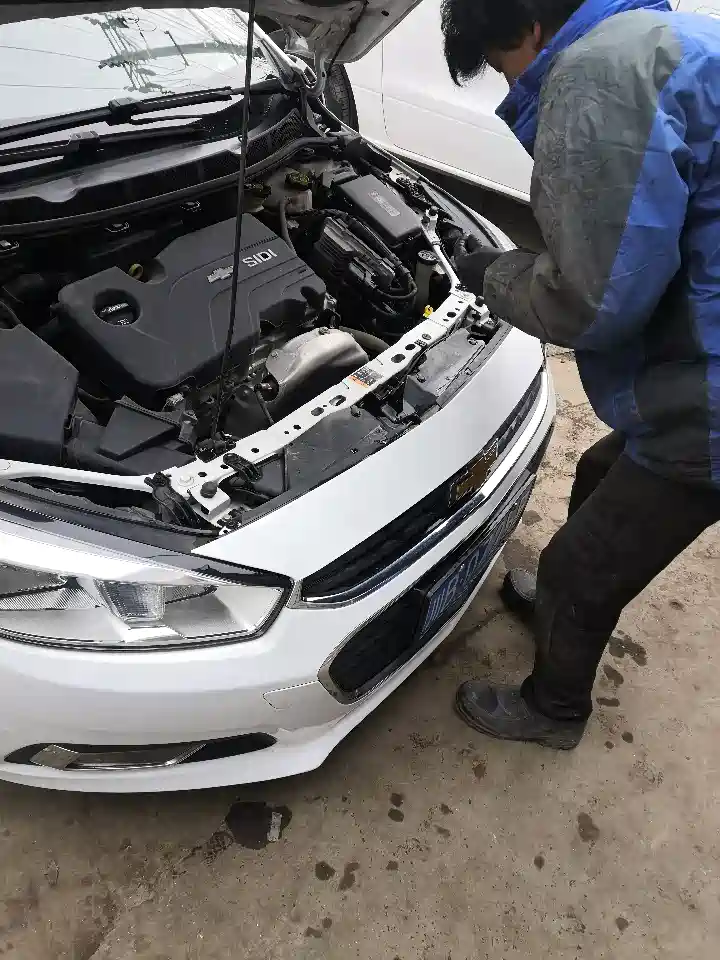

各位车友码字对于我来说真的有点为难!咱们就看图说话吧😄!5年以来一直想换掉小科的烛光灯奈何大灯总成太贵!前几天从网上买了俩对LED灯回来准备自己换,由于在不拆卸的情况下操作空间太小无法自己完成,所以就找了个店铺帮忙拆卸!
店铺师傅帮忙拆前杠和大灯总成
拆完前杠

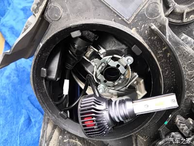

这是近光灯和原车卡扣
拔出近光灯后折下卡扣发现原车卡扣是方口新买LED灯座是圆的无法安装
红色地方用钳子搬弯到低于卡扣方口绿色区域用圆头磨机磨到能装下LED灯卡座圆口就行
这是磨好安装后的卡扣效果
把LED灯的正负极线插进原车的正负极我还用胶带粘了一圈以防万一把灯的电容和线先塞进去然后插入LED灯插上电源试试看是否正常发光然后盖上防尘盖

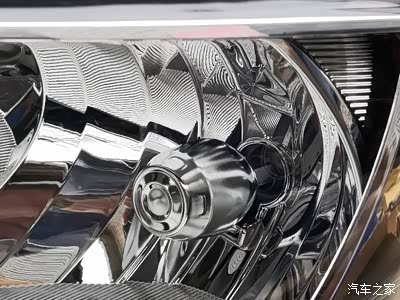

为了能有效的利用光源LED灯要根据车灯的反光镜窝来选择灯的朝向咱们的小科是左右反光的所以灯要竖着
灯和反光镜窝都竖着
装完后的大灯总成
