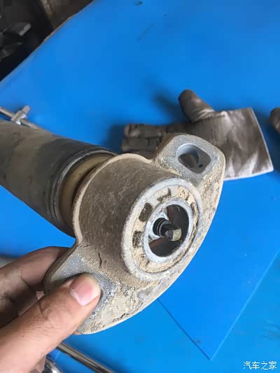

在论坛里和网上搜索更换科鲁兹减震,基本都是在四儿子店更换的图片,没有详细讲解,11年的车11万多公里,换轮胎的时候看见前减震有油流出来,时间有那么久了,在某东下单全套减震,更换费用一支99感觉有点高

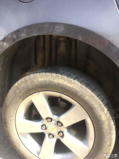

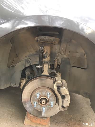

先把这个螺丝松一下,24套筒,然后把这遍顶起来
拆掉前滚后

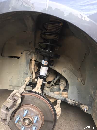

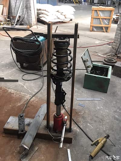

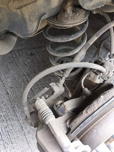

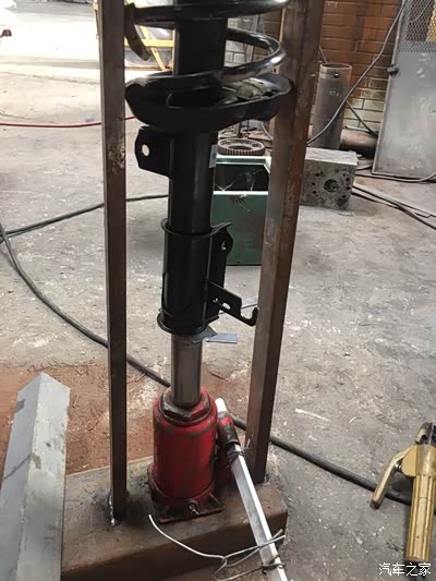

拆下来的样子,拆好拆,弹簧没有专业工具不好拆,这难不到我,盘它
开始拆弹簧
这样要调整方向,会朝一边偏,把容易偏的一边对在钢板边上顶就可以了,注意对螺丝眼,顶出来几个丝就可以上螺丝了。

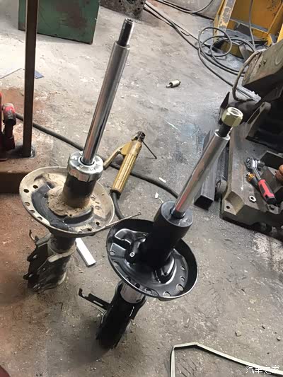

弹簧换好了
新的比旧的低几公分,旧的其实还能用,旧的压下去后回弹力度不够大,比较慢,但还是可以回到顶,新的提到最高位也和旧的一样高,松手后会自己缩回几公分,可能就是这样设计的。

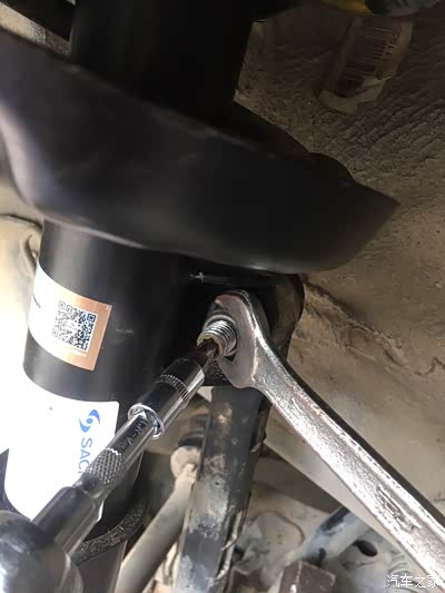

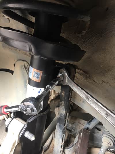

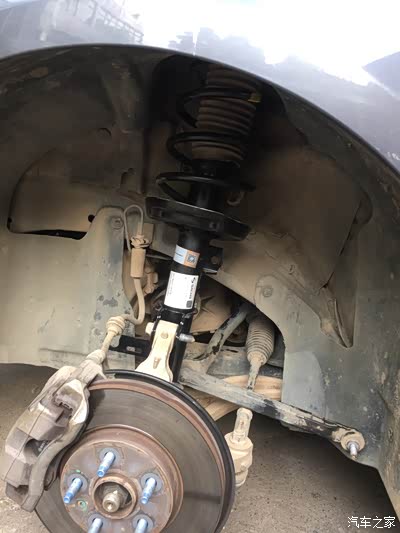

先把下面螺丝装上
注意上面对整齐

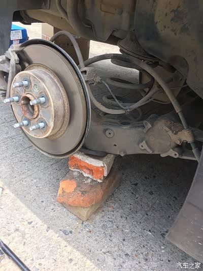

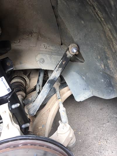

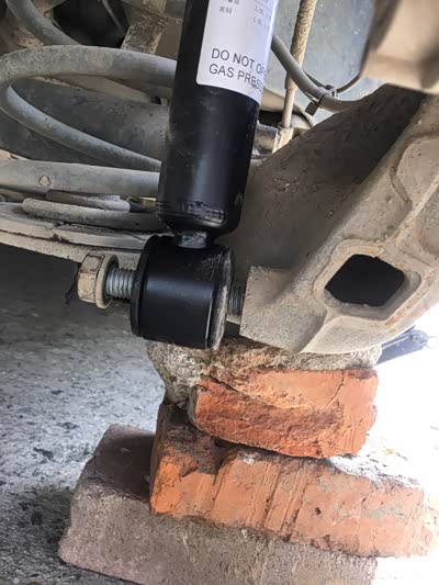

下摆臂垫几块砖,把千斤顶松完,再装这个拉杆。
会连轴转,工具必须齐全
装好了
上面也装好了

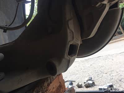

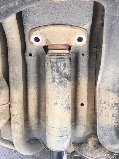

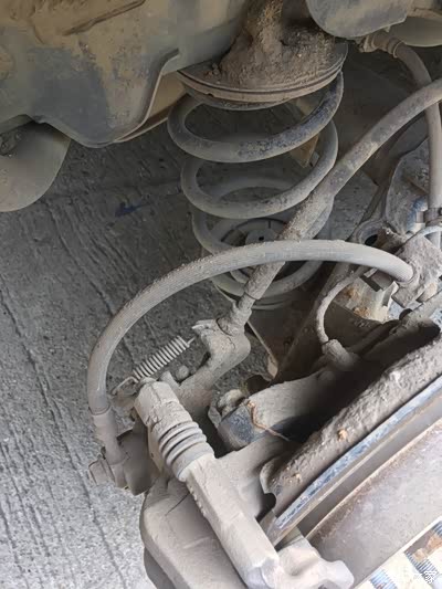

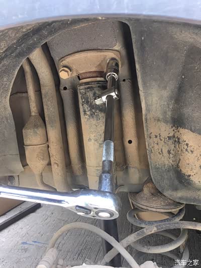

拆掉后辊后就看见上面两个大螺丝,用套筒稍微用点力就可以拆下来。
下面的螺丝有点紧,要用点力
前面拆比较顺利,难度在后面

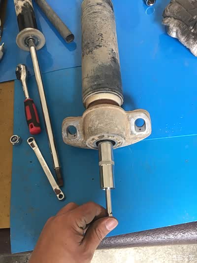

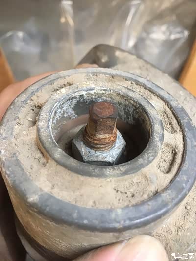

里面的螺帽要专业工具,研究很久,应该还是有办法,直接上图
头部把两边磨成4边,就可以把套筒4边的那头插进去
就是这样,外面在套一个15的套筒拆螺母
就是这样,网上搜专业工具搜不出来,只有大众的,从上面学的,自己也可以做
,效果不比专业工具差

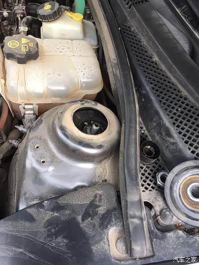

先把下面螺丝扭几个丝固定
压缩后对上面的位置
压缩后慢慢回弹对上面的位置
拆下的流程再回装回去就行了,好了,自己动手丰衣足食,对老科有感情了,舍不得换,跟着我8年多也没掉过链子,对他好点多陪我一段时间,我的宗旨是能自己动手绝不麻烦别人
