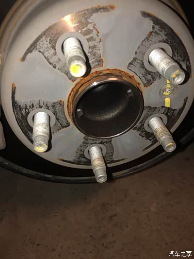

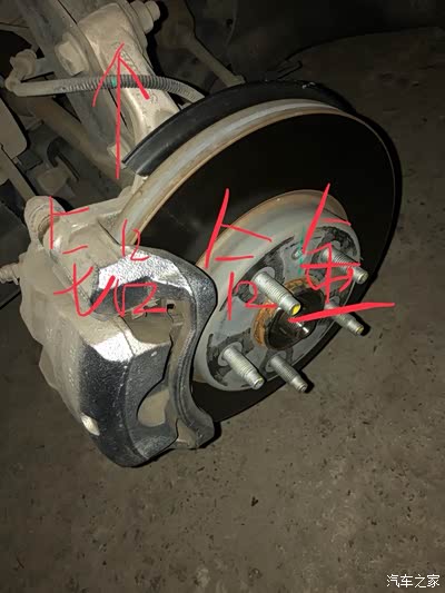

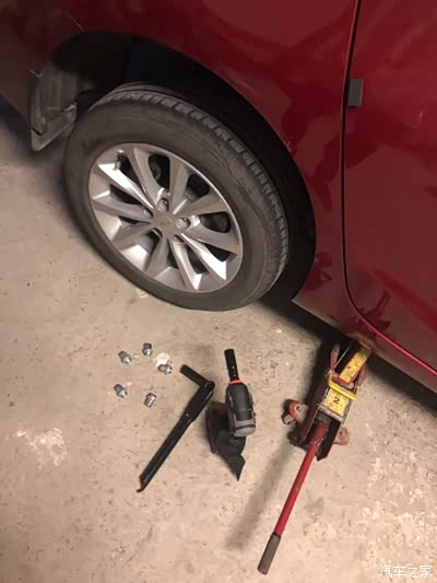

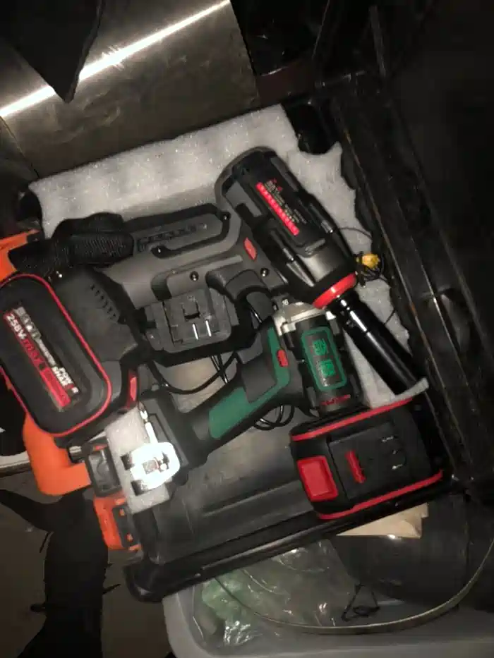

转眼距离上次轮胎换位又一年整了,里程不是很多两万五千公里,一直自己保养,正好最近买了个充电扳手和充电钻

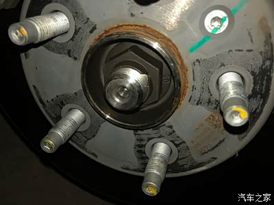

充电扳手有点不给力,容易划伤螺丝的镀层,先扳手拧松比较好

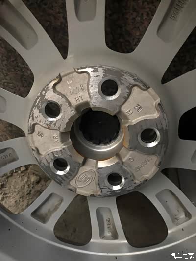

铁锈稍微用细砂纸打磨一下,一圈铁摸了一点点黄油,防止生锈膨胀粘住,省的以后换轴承不好拆

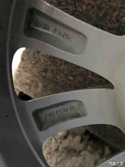

参数留着以后用

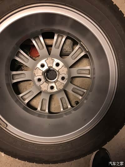

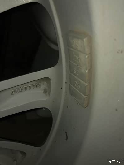

这个轮胎动平衡确定是原厂做的?那么多平衡块?三年后打算换马牌轮胎

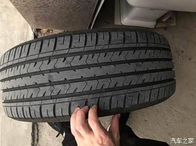

轮胎很耐磨,看起来是对称的花纹,设计的还不错
铁锈用细砂纸干磨了下就算了

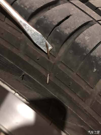

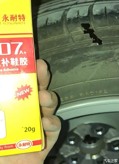

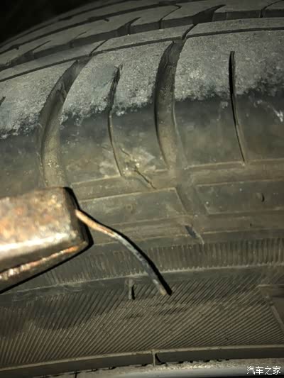

内侧轮胎居然斜一根自动枪钉,有点深,防止他进脏东西,用807补鞋胶水密封下
胶水伺候

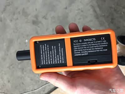

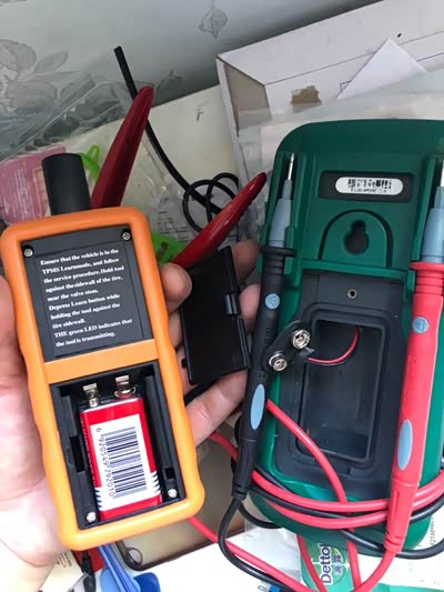

电池通用的

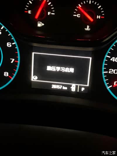

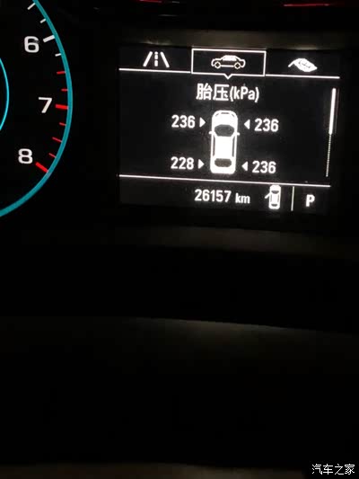

胎压监测真的挺好的,直接式显示及时到位精细的情况,迈锐宝xl的补胎老板都惊讶科鲁兹怎么有原厂胎压检测

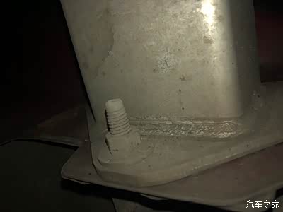

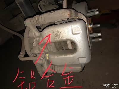

铝合金材质很多比英朗还要多
想不到吧,铝合金的,威朗也是

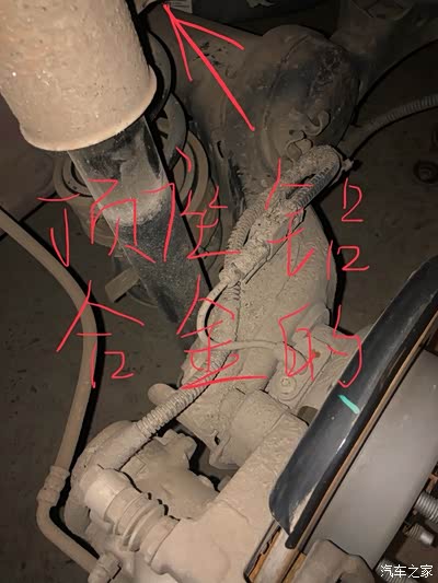

铝合金用到了后避震顶座了,舒适度减重效果好

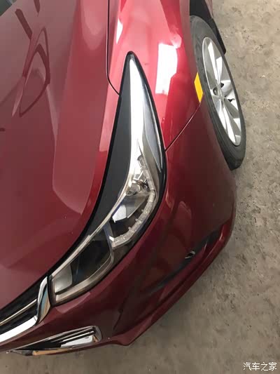

自己改的大灯还算比原厂的亮点,自己剪的黑色碳纤维贴纸,挺好的
