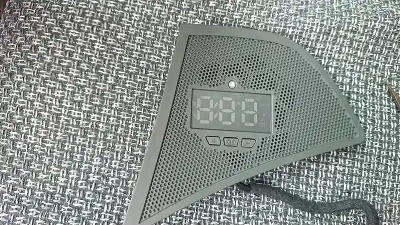

HUD的显示部分主体
HUD的显示部分主体,功能并不多也不花哨,但是够用了。
车速,开门提示,雷达距离(包括了后雷达预警的方向提示),剩余燃油,胎压,温度,超速报警等等。。具体我也没研究得很透彻,反正行车时候只看个速度而已。
(这里还有个小插曲,卖家第一次居然发错货了,显示器的单位显示是错误的。)
