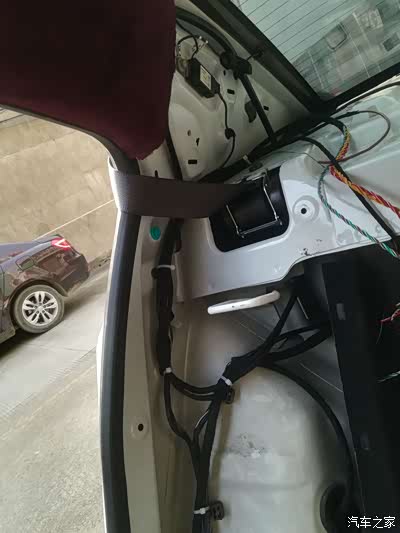

一对无损插头 整个 淘宝买的 便宜 几十一对 ,从主机后面绕过手套箱 从副驾驶右边迎宾踏板下面走到后备箱
我喜欢从里面过。
这里说一下 从副驾过来是6路低音平信号(必须屏蔽到位,不然低噪比较大),回去是4门喇叭加2路高音加一路中置,这些线都铺在这里
最后中置拉出来,,
现在把4路喇叭线放在后板台上面 等待接喇叭
然后把 电源 ACC控制线 功放控制线 3条线 从后备箱后板台 绕过车身左边的迎宾踏板一直延至室内保险盒
