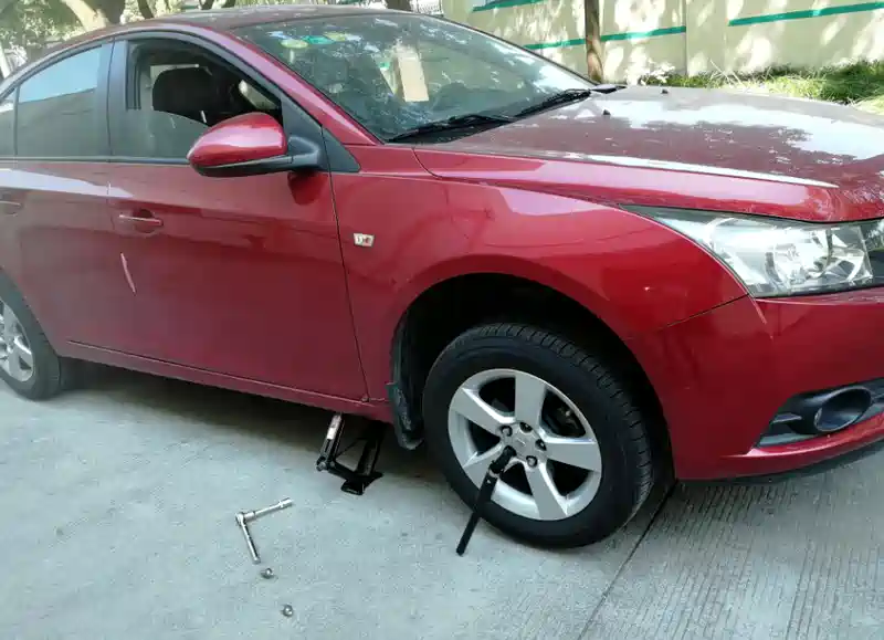

一、熄火,拉好手刹,拆松轮胎5个紧固螺丝,拆下轮胎中间主轴螺母(好像是32的套筒),用千斤顶顶起汽车,拆下轮胎。(见图1、2、3)
图1
图2
图3

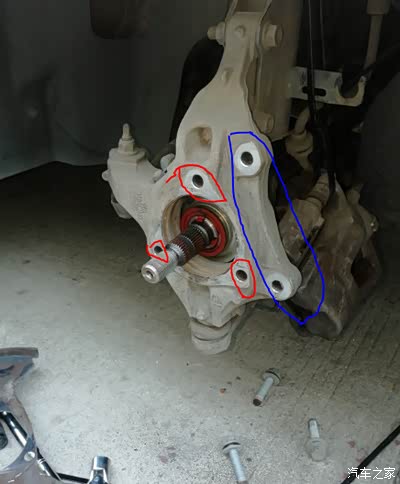

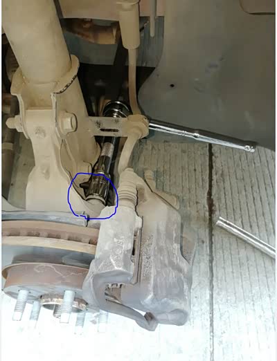

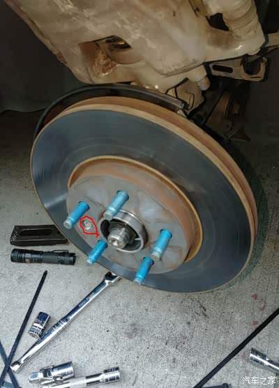

二、拆下刹车的2根紧固螺丝,18的套筒,见图4,下面还有一根螺丝,共2根。(图5是拆卸好后图片,蓝色框是安装刹车钳的螺栓孔,红色三个是安装轴承头的螺栓孔)。2根刹车钳螺栓拆卸后,刹车钳怎么也拿不出来(不能与刹车盘脱开,刹车钳开口小),在汽车之家论坛一搜,谢谢前辈的贡献,这边没有图片,不过很简单,用一字螺丝刀插到刹车盘与内侧刹车片之间掰,刹车钳就会松开了,轻松取下,用扎带绑住,不妨碍干活就好。
图4
图5

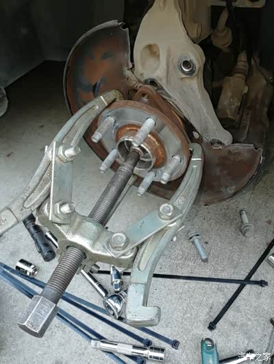

四、拆下固定轴承头的三个螺栓(18的套筒),用拉马取下轴承头图7,其实不用拉马应该也可以,有就拿出来用用,显得专业,哈哈哈哈哈
图7

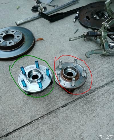

新旧对比图8
图8
