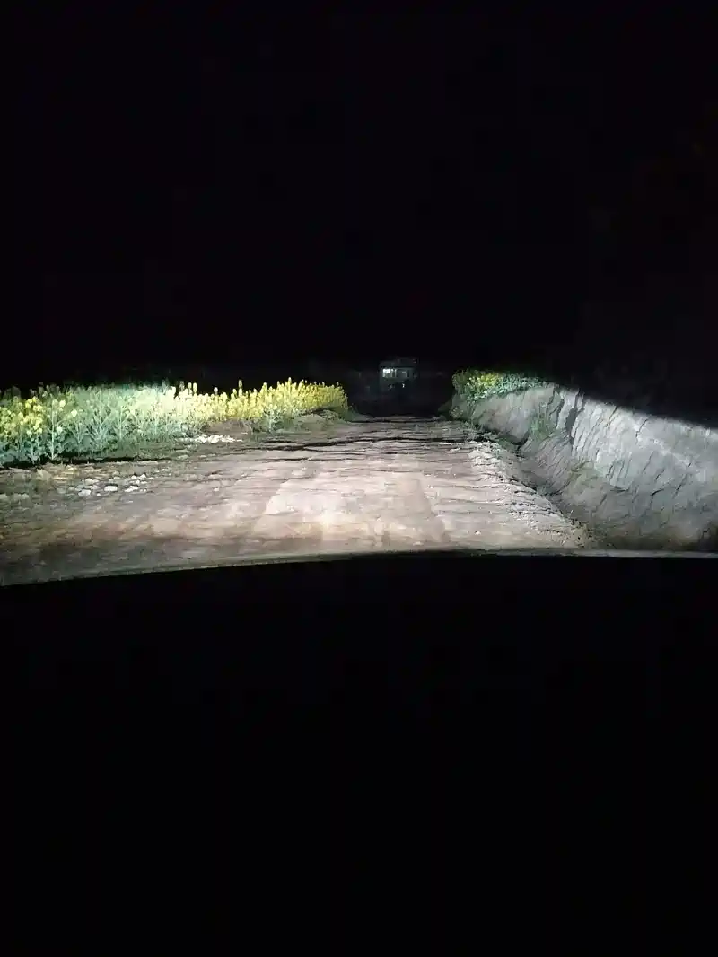

2H远光

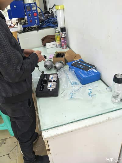

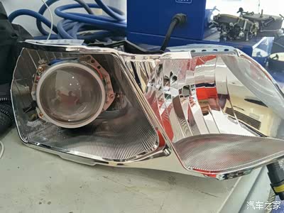

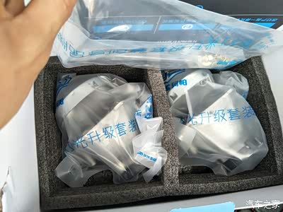

灯碗
重点2H

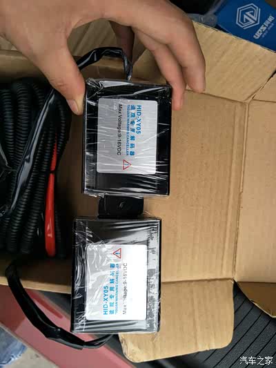

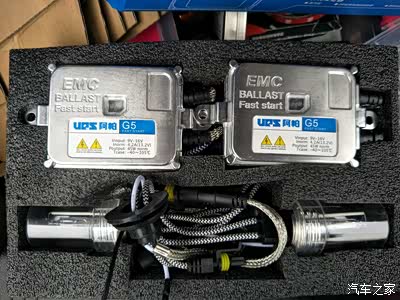

解码器
送的汽车之家10年标

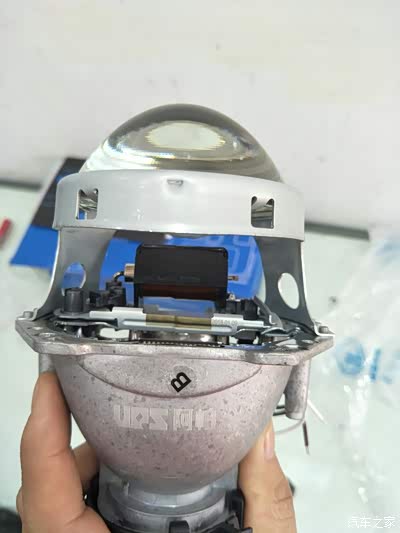

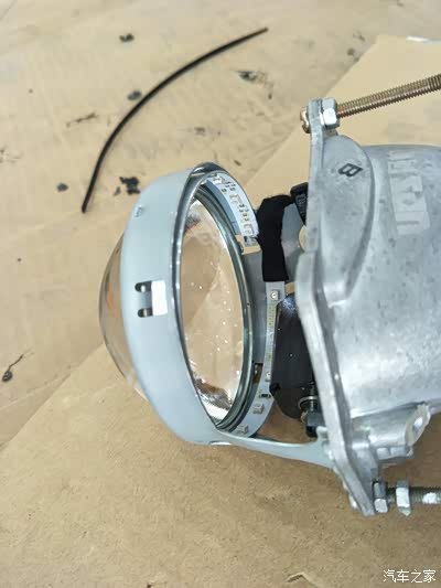

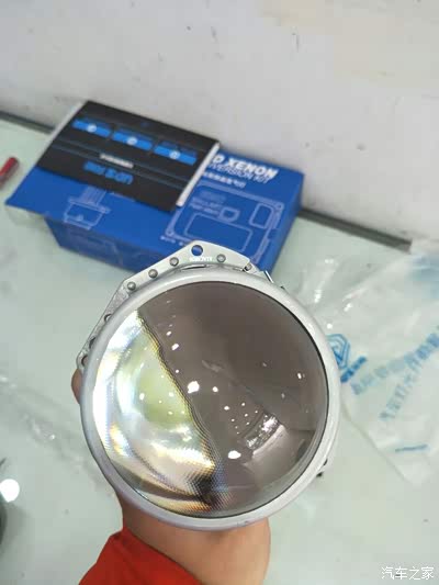

透镜
安定器45W
送的保温杯

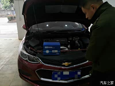

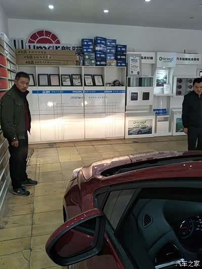

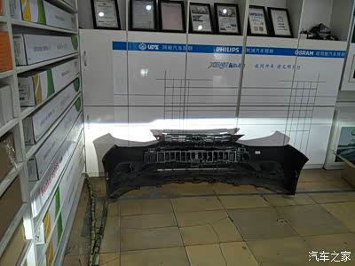

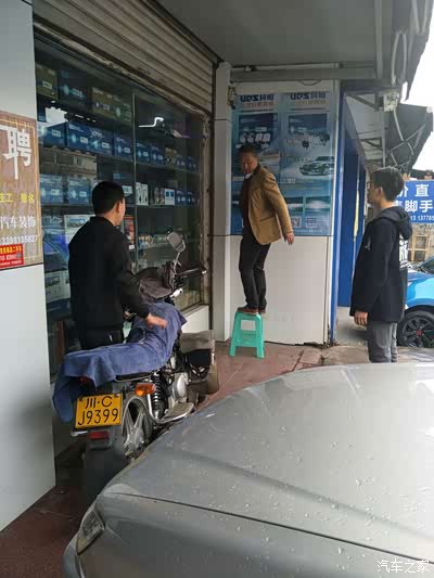

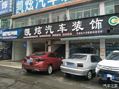

到达安装点。
原车近光
原车近光铺路
原车远光

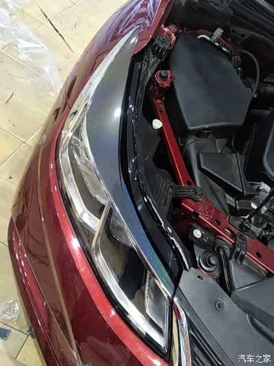

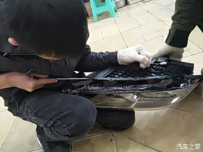

分分钟把保险杠拆了。

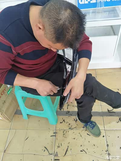

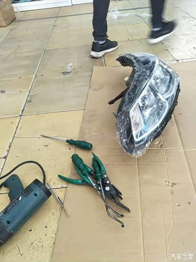

拆下来贴膜保护

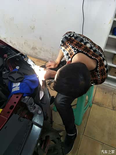

师傅装灯,运气好,3个大师傅同时安装

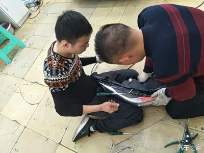

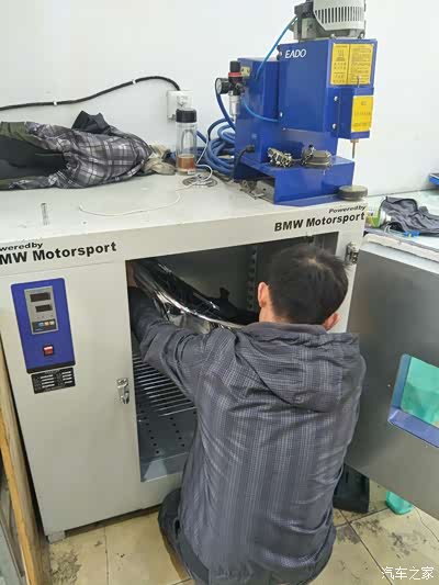

进烤箱,灯有点大,只能烤一个,而且还不好放
开始,冷胶直接150度
蛮力清胶中,心痛2018
蛮力清胶中,心痛2018
清胶中

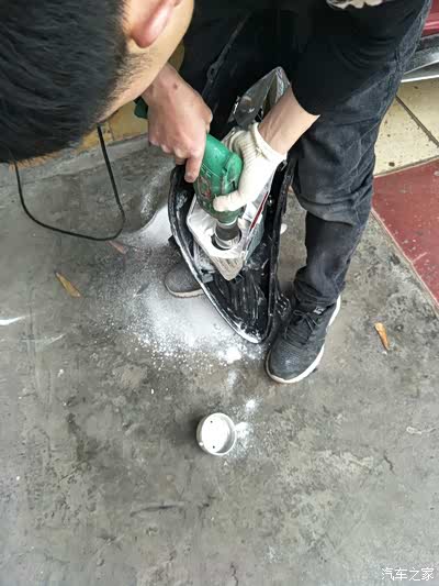

没易改件,只能钻孔

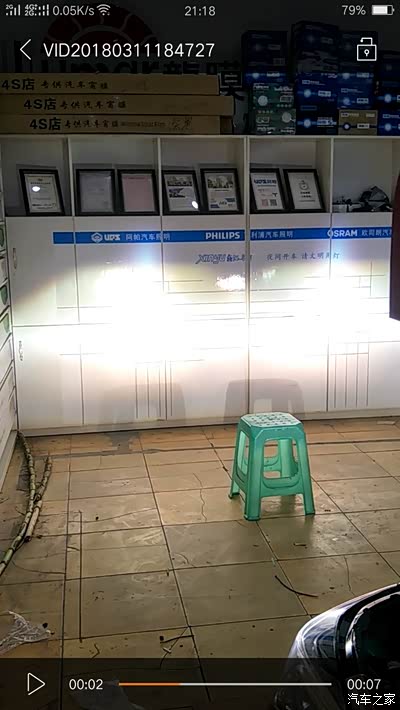

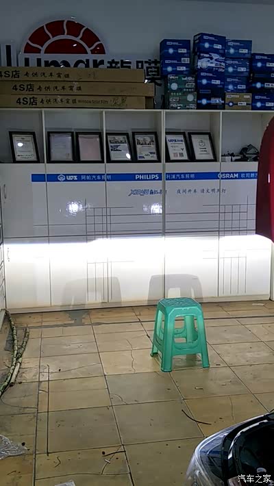

灯光试一下
阿帕

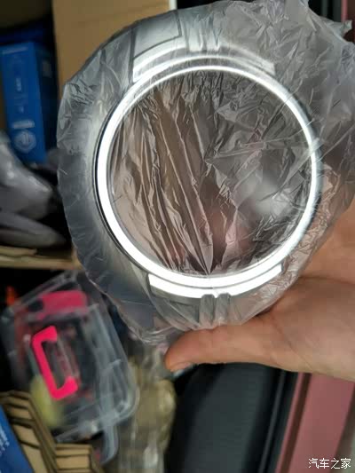

透镜,海5麻点透镜

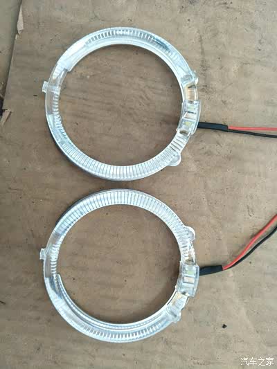

天使眼
恶魔眼
装好一只

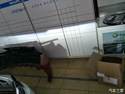

安装调试
左边切线,好漂亮
右边切线

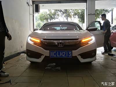

偶遇法拉域改顶配大灯

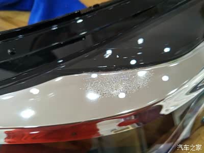

出问题了,真是,热风机把大灯内部度烙装饰烤坏了
不过老板想到了办法,进口彩膜,太阳底下七彩的,很漂亮
安装好的近光
安装好的远光,
早上9:20开始一直到晚上7:20
历尽千辛万苦大功告成。,虽然过程坎坷,但是为了安全,忍了,最后,请大家文明用灯,注意安全,老黑哥哥,看在我历尽千辛万苦,求射!
