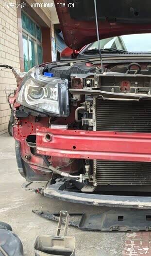

但是此次购物可谓一波三折,我也是比较郁闷的,首先价格还算便宜,咨询了卖家,提前以双十一的价格购入,1700一对含安定,氙气灯,包安装,因为赶在双十一前,所以物流很快就到了,过了几天后去预约安装了,当时安装好后所有大灯功能正常,也就没仔细看,后来回家后发现一个大灯的卡口没安装进保险杠里,于是第二天又跑了一趟,调整了一下,再后来又发现晚上解锁车辆时一个氙灯有时亮,有时不亮,发动车辆后也是这样,于是咨询卖家,说是安定问题,于是重新发了一对安定给我,让我去装灯的地方换,让我把旧的安定寄回去(本来是一对雪莱特的安定换成了一对奥兹姆安定,用下来感觉奥兹姆对收音机的干扰稍微小一点),因为原来一个安定被安装在大灯下部,拆下需要拆保险杠,所以又跑了一次到安装店,结果安装店说卖家没给钱,他们不帮我拆,只帮我把原来的安定接头拆掉,把新的安定接上去,一个安定就留在车上,另一个放在电瓶盒里,所以很容易就拿出来了,跟卖家说安装店不肯拆,卖家就说只要寄回一个安定好了,我勒个去,早知道这样,我自己在家就可以换好了,何必又跑一趟!又用了一段时间,发现大灯内部有水汽,卖家又寄了四包干燥剂来,塞了两包在里面,不知以后效果怎么样!结果后来又发现中控上的车外温度不显示了,一个雾灯也不亮,当时安装完没试雾灯,中控上的温度也没在意看就走了,还以为是车坏了,爬到车底才发现安装师傅忘记给我插温度感应器和雾灯的插头,于是又自己用千斤顶顶起来插上插头!好郁闷,这安装店太不靠谱!个人觉得大家以后还是直接挑口碑好点的实体店去换,至少出现像我这样的小问题就可以直接去找店家了!

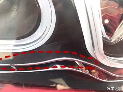

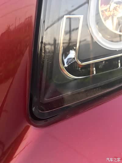

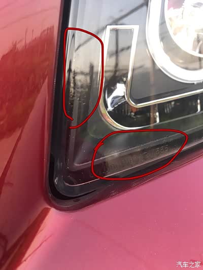

关于大灯安装缝隙,个人感觉还好,跟原厂差别不大,就是细节处做的不够好,比如大灯内部黑色喷漆部分与镀铬部分的衔接不清,外部毛刺比较大,大灯上部的胶条贴的弯弯曲曲,没贴平大灯外沿,后来自己去了下毛刺,胶条也撕下来自己重新贴了!

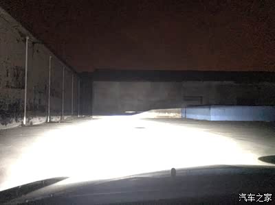

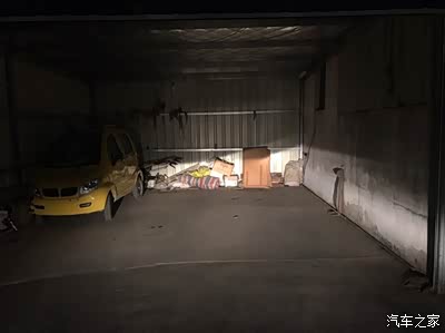

大灯亮度绝对秒杀原厂蜡烛灯,近光切线一般,远光卤素灯泡没拆下来看什么品牌的,不过换个品牌的话(像欧司朗的高亮版本的)应该还能有提升空间,卤素灯用55W的就可以了,因为原车远光65W,现在远光氙灯35W,加卤素55W,总共90W,按电源12V计算,原车电流5.42A,现在电流7.5A,原车的保险丝是10A的(差不多是理论值的两倍),所以保险起见可以把两个保险丝换成15A的,但是如果用100W的卤素灯泡,功率太大,电流11.25A,需要更大的保险丝(20A以上),电线不一定能承受的住,不安全!

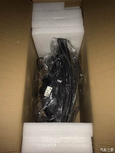

总包装
分包装

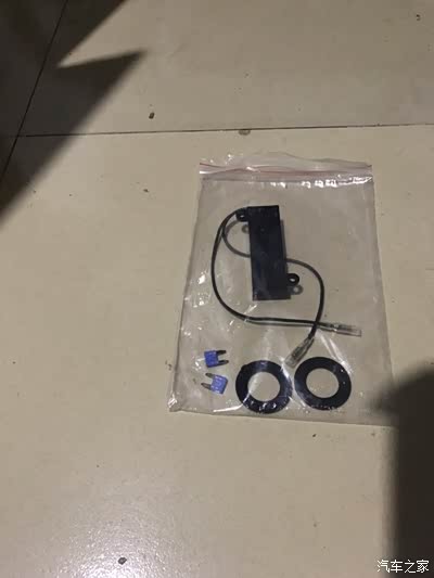

送两15A的保险丝

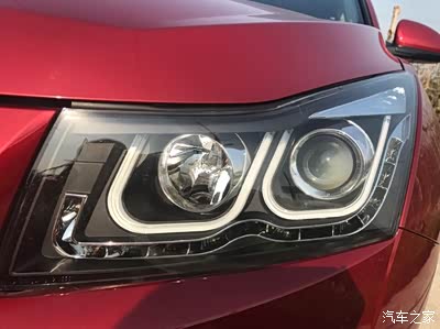

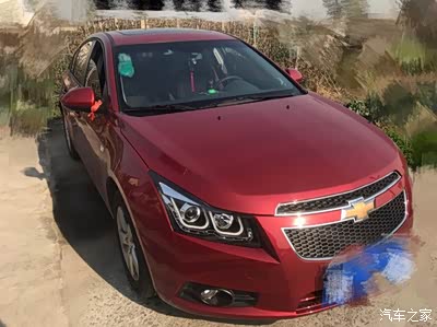

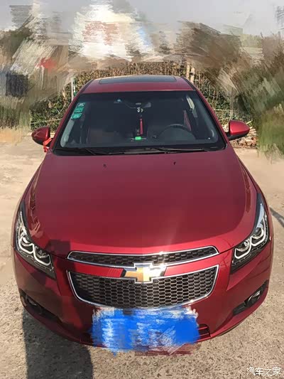

正面效果,水果机拍摄
侧面效果

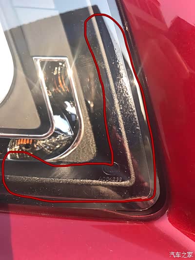

细节做工不够好

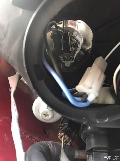

大灯内部有水汽
水汽
干燥剂就塞在这里

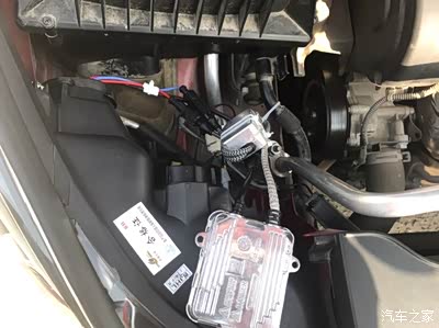

副驾位的安装状态,安定是用3M胶粘在上面的

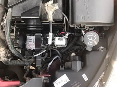

驾驶位的安装状态,个人感觉完美!

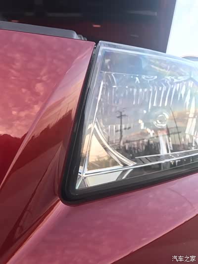

原厂的缝隙也不小
缝隙和原厂的其实差不多,照片上看着有点大

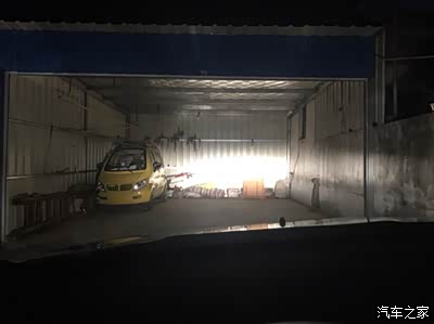

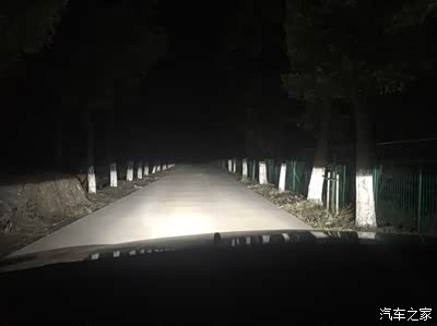

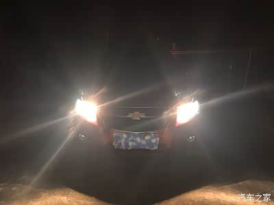

近光(两近)

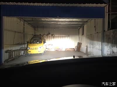

远光(4远)

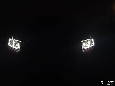

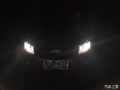

双U日行灯,其实是接的原车示廓灯的线路,所以白天只要开示廓灯就行,效果和日行灯一样,亮度一般
近照

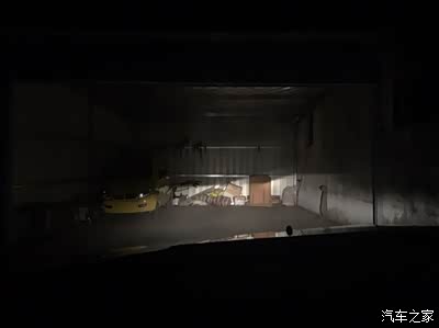

原厂近光
原厂近光

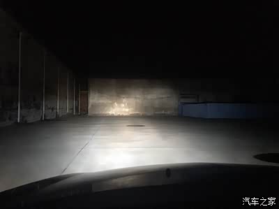

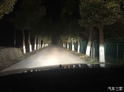

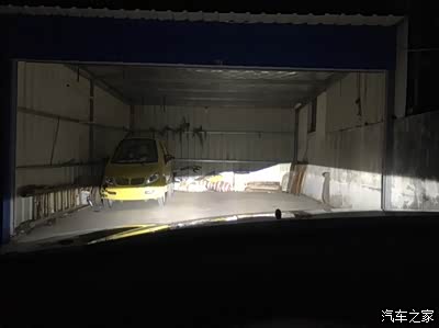

龙鼎近光
原厂远光
龙鼎远光
龙鼎近光
龙鼎远光
龙鼎近光
龙鼎远光

借用车友的照片展示一下第一次安装的安定的位置,现在还在那,有机会去修理厂拆掉
