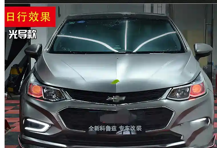

灯1——光导款
灯2——U行灯
灯3——野马款
灯4——野马天使眼
灯5——天使之翼
灯6——单独天使眼
每一款都有其独特的设计卖点,最先出现的是单独的天使眼,由于配备了专用线束和高配原装大灯开光因此售价并不便宜,这也是我一直没有下手的原因。
U行与光导款可能是最贴合的,但由于个人觉得太过于呆板因此并未确定。后来有了野马款,朕甚是心动,但又在野马款与小脚丫中纠结了。经过老婆大人的拍板,决定安装野马+天使眼。
