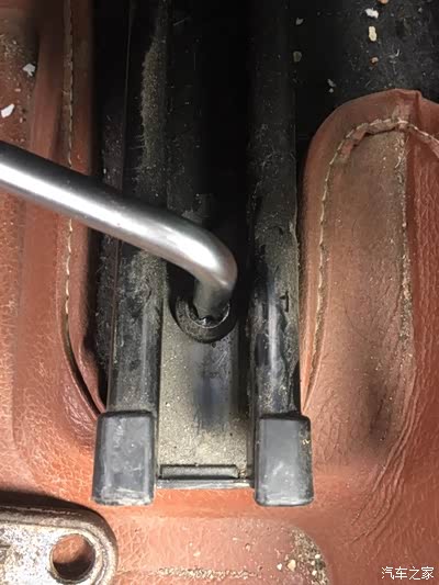

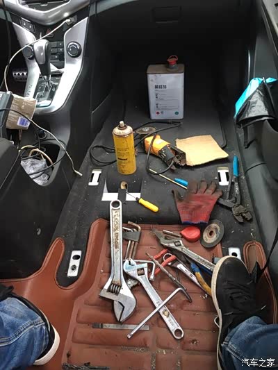

米字扳手

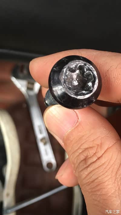

座椅螺丝打胶了,比较难拧
一边顺利拧出来另一边拧一半滑丝了,废了半天劲。。后来拿电洛铁搭着就轻松拧出来了。

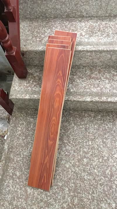

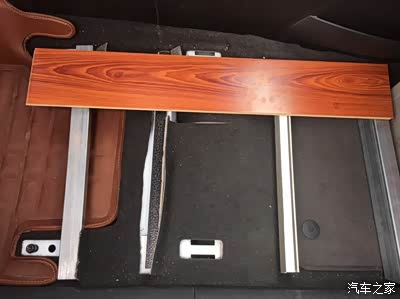

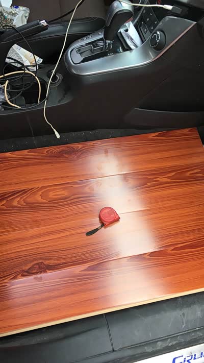

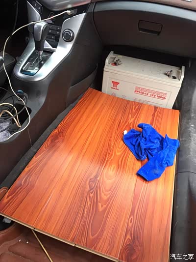

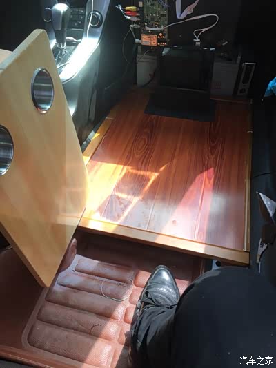

发现座椅底下不平的,因为有出风管所以是空的,不能直接踩,所以铺个地板
以前地板剩的
本来想一直铺到后排座椅,后来感觉座椅变太低。就没铺到头,后排脚有足够地方并且不影响出风口。
铺车上了。。

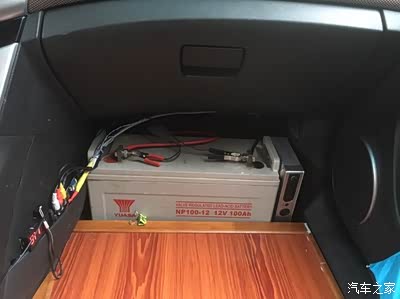

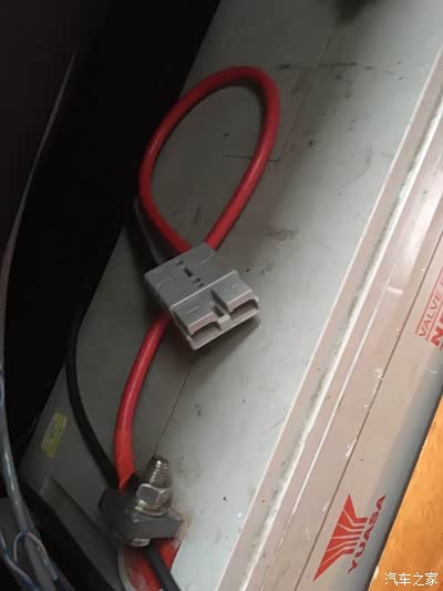

最里面放电瓶
边缘压条。。![]()

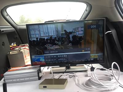

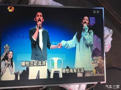

品牌的电视机现在都没有32寸以下的了,32寸实在太大。。就像这样。。
32寸。。
网上买了个山寨19寸的电视做工实在是差,显示效果也不行,果断退了。。

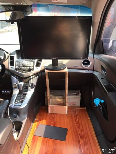

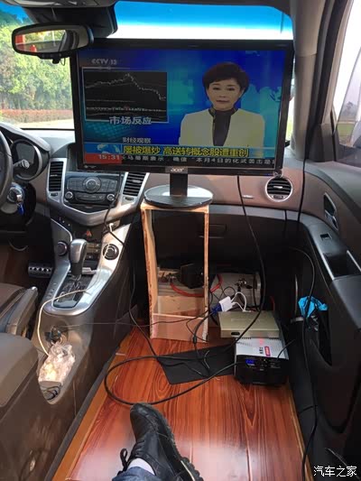

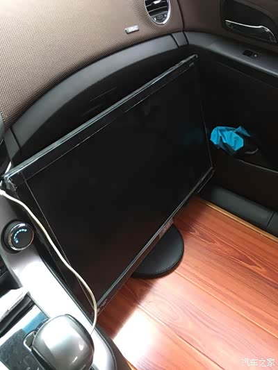

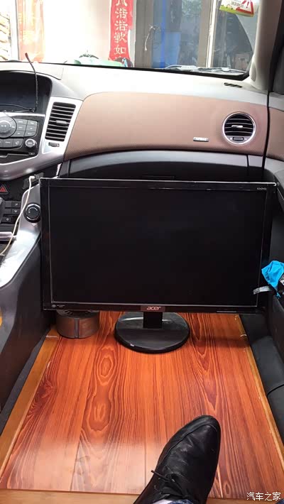

家里显示器很多,就用显示器当电视再接个小音箱也可以。。

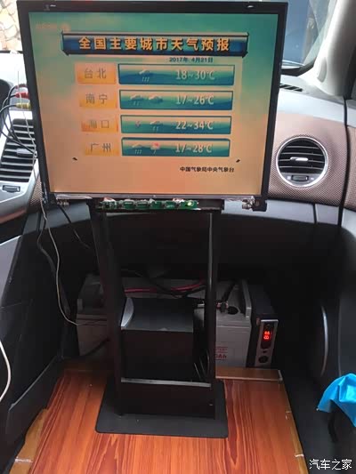

24寸的显示器是极限了,位置刚刚好,
先简单做个架子看看效果。。

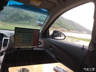

大屏,大享受。。。
开车的时候拿下来放地板上。。

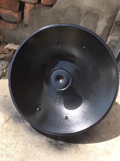

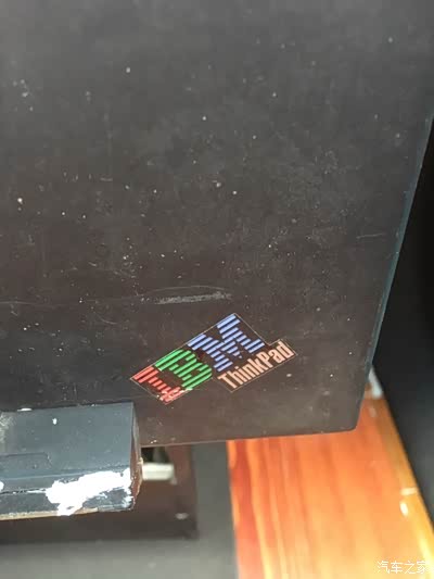

感觉不是很方便,突然想起有个以前拿旧笔记本屏幕改的电视,还是12伏的,逆变器也省了。。卫星电视接收机也改成12伏

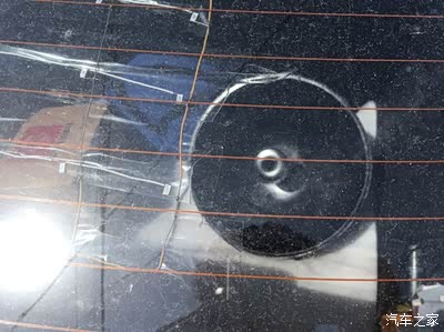

锅喷黑,放后备箱没那么显眼。。
原先的太占地方,果断换成小一点的
原先的锅,太显眼
不看的时候翻下来。。
看的时候翻上去。。。

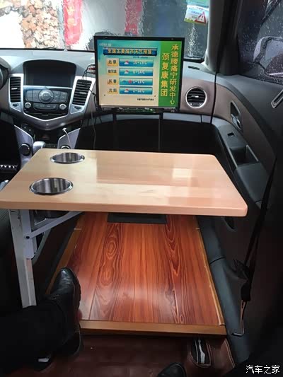

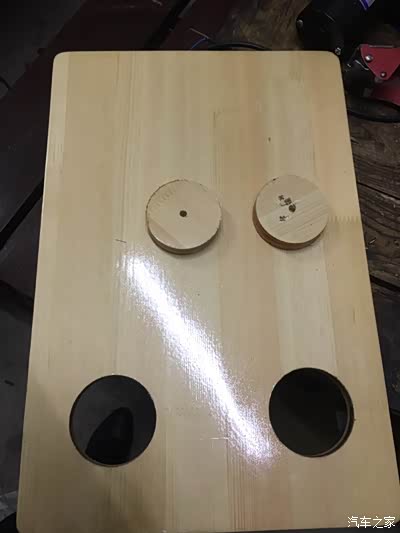

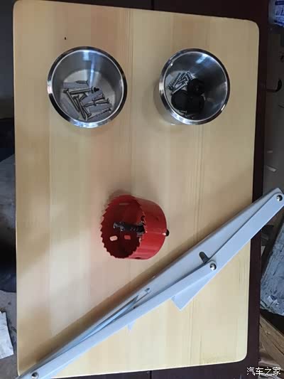

凡是带着房车两字的配件都贵的要死,自己定个桌板很便宜,45×30厘米。
定的桌板也到货了,支架,钢碗,开孔器。。

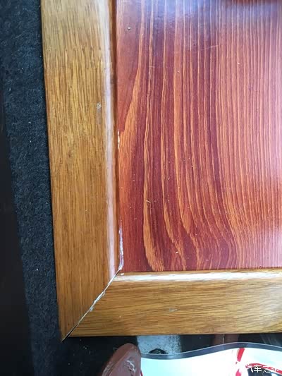

实木拼接板,看起来像菜板。。。
打孔固定钢碗。。

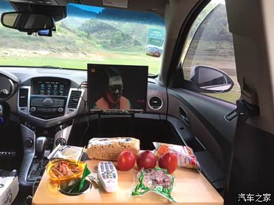

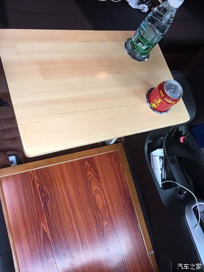

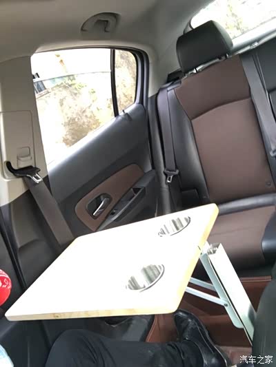

效果。。可以放东西放电脑,稍微宽了点,25厘米宽应该差不多。
太显眼,准备做个罩子或者换黑色板
可收起。。
可坐地板上,两人对面打牌。。

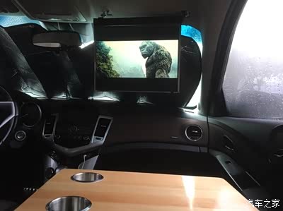

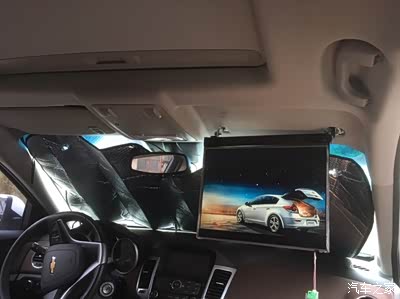

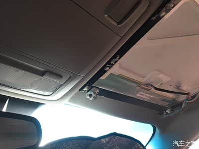

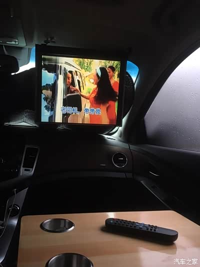

都还行,就是感觉屏幕在这可能会压到,并且手套箱也不能开,于是又淘了块15寸屏幕,定了两块板打算把屏幕藏在板后面,屏幕做升降,并且板能开合不影响手套箱。
屏幕到了,突然想为何不挂起来,一定要放下面呢?

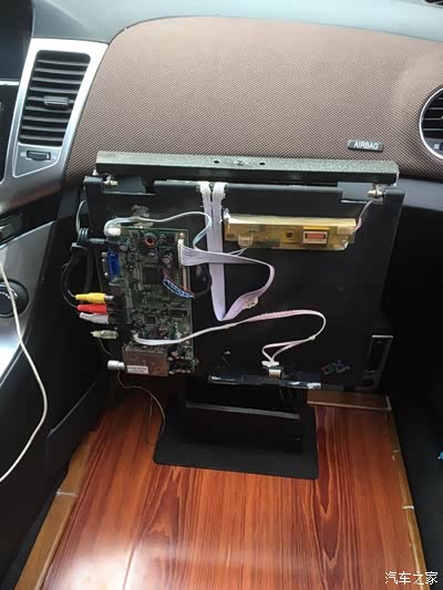

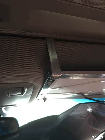

遮阳板拆了,做了个支架挂上屏幕,
过程没拍照,支架比较难搞,螺丝固定孔不在一个平面,需要慢慢调整。
屏幕上折。。
做了个小钩子,十分稳固。。。
弄了张图片做开机logo

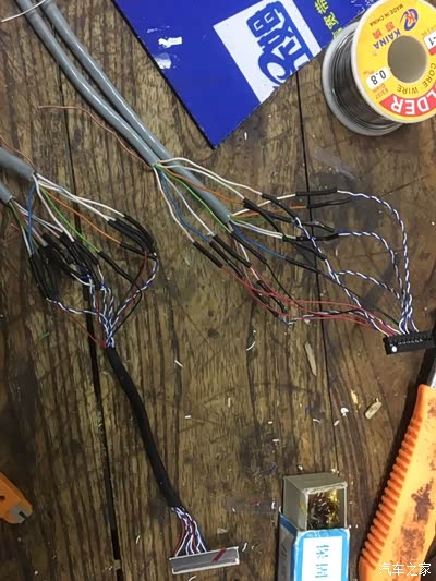

屏线剪了加长,一根根对接起来,用了两根网线
从a柱下来
到底下。

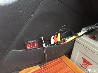

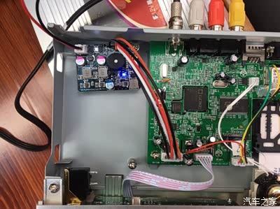

驱动板刚好可以放在这里面,弄了个电压表看电瓶电压
都是12伏,逆变器也不用,空间省很多,也省电,右边是卫星接收机,信号线已经在地板下通到后备了
接了快插头,需要用逆变器的时候直接插上即可,

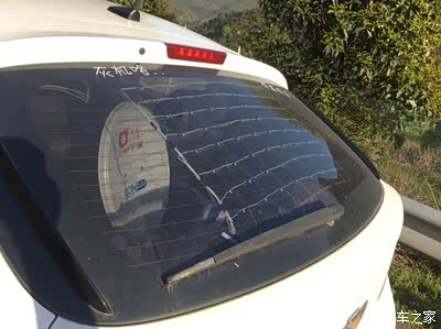

插几张去年夏天乘凉图
楼主我是爱玩之人,夏天基本天天去山里溪边游泳野餐。
外接投影音箱就需要逆变器220伏了,
这样改装好只跟媳妇两个人的时候就不用桌子幕布搬进搬出,也不用带太多东西在车上。
溪边乘凉
