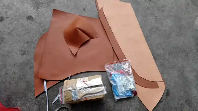

这是网上买的材料:
专车超纤皮7张: 单价140元(荔枝纹)皮厚1.2mm,太厚的就不好包了,如果买一整张皮自已回来剪更划算些。
内饰板拆除工具:一套 以前备的
皮革万能胶:一桶 单价30元
7mm套筒扳手:一个 单价3元
毛刷:一支 送的
螺丝刀工具:一套 自备
螺丝:100个 单价8元
门板卡扣:20个 单价5元
剪刀、美工刀、一字镙丝刀:各一把 自备(T20星型扳手)
总计:140+30+3+8+5=186元~

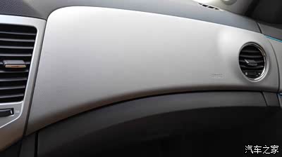

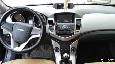

再留念一下,以前的中控面板是这样的,看起来确实是没有个性,不上档次。

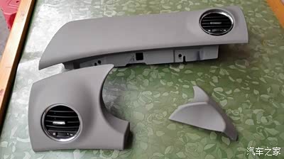

这是中控上三块面板拆下来的样子。

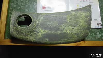

我这个面板上面是没有布的,所以空调出风口周边要用刀片削掉一层(0.5mm厚就好了),要不包了皮就会好难装的进的。

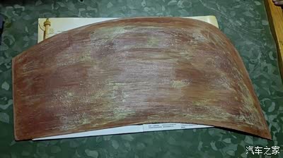

在面板上刷一层薄薄的万能胶水,一定要刷均匀,不能刷的太厚了,太厚了包的皮就会凹凸不平。
在皮面上刷一层薄薄的万能胶水,一定要等胶水干了以后才可以粘合。
等两面的胶水都干了以后,对准位置,从面板的一端慢慢按压着粘合完,这一步很重要,一定要细心,要顺势包过来,不然就会有很多皱纹和鼓包。如果有一些皱纹可以用热吹风对着吹,一边吹一边挤压,皱纹就会好很多,有一定的修复作用。

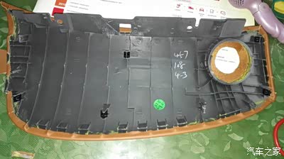

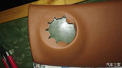

粘合的皮要比面板宽1CM左右,这样反面就可以更好的封口,孤度的地方记的剪掉一个小三角型,这样好包边一点。

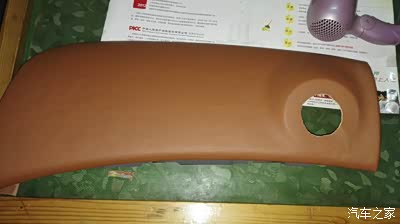

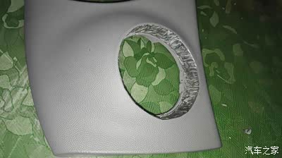

边包好后就可以在空调出风口中剪一个圆孔。

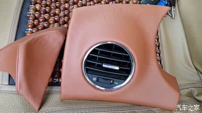

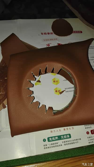

在圆的周边剪掉一些小三角型,尖角不能剪的太靠边了,那样的话在装好空调出风口就会看到小角型的尖,切记。然后再把皮向周边压实,粘稳。

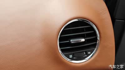

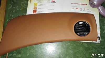

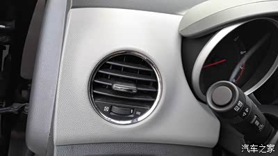

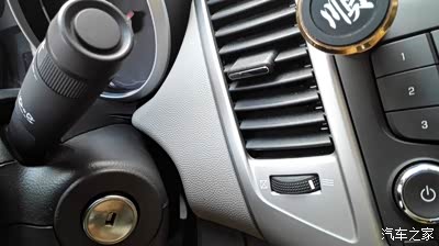

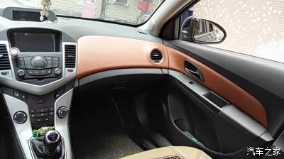

装好空调出风口的样子,还不错吧。这三块面板包皮我一共用了五个小时吧,再加上门板包皮一共用时十小时左右。
这是包好的样子,其中也有一些返工,但是不仔细看,基本上还是过的去的。
有些小皱纹。

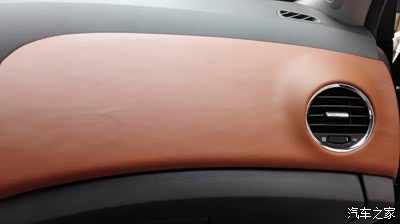

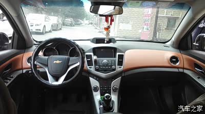

装车后的效果。

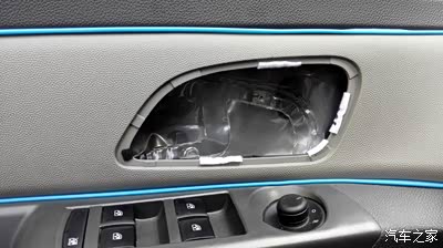

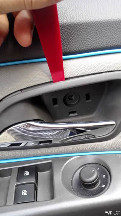

现在开始门板包皮了,先把窗边的这个三角型胶板用力一拔就出来了,就是靠两个卡子固定住的。
拆这个门上的连接座,要先把连接座中的一外锁扣片向外拔出,然后再按住一端扣位弹片向两边一拔就开了,(一定要把扣位弹片按下去才行的)。
再用镙丝刀把这个挡片撬开就好了

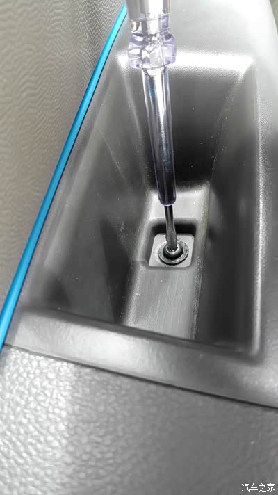

这个是用T20星型扳手打开的,我当时没有注意,就只得找来个一字型的试电笔来开,因为这种镙丝拧的好紧,其中有一个镙丝都划了丝,我费了好大的工夫才把它拧出来,劝大家还是要用专用工具才好。
再用镙丝刀把这个挡片撬开也有个螺丝。
镙丝拆下来。

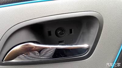

在这里用一个撬片把门扳手一撬就开了。
门扳手一撬就开了,里面连接有一条钢丝蝇,跟自行车的差不多,把圆头的接口放松出来就好了。里面还有两个线束接口,同样要把锁位片拔出,按住锁位弹片就拔出来了。

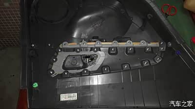

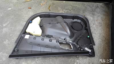

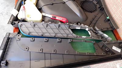

门板是由几个卡扣固定住的,用撬板在门板下面撬开卡扣,周边的卡扣都松开后,就只要摆动着向上提出来就好了,拆下来的样子。
拆开后的门。

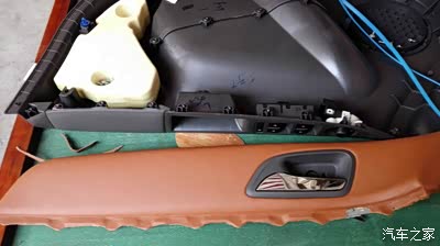

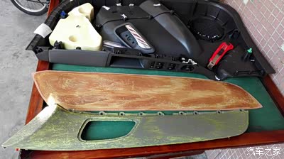

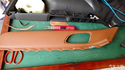

门板拆开后,用美工刀把面板处的铆钉削掉,周边的镙丝拧掉,门板就变成三块了。
门面板和皮均匀的刷上胶水。
皮从面板的一端开始贴,顺势按压贴合好后,在门扳手位上剪口,注意此处要把扳手周边削掉一些胶,装入时才会顺畅很多。
装入门扳手要卡的紧,不能松。

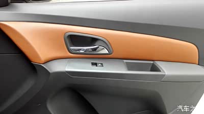

用5*10的自攻镙丝把门板装好拧紧,大功告成,可以装车了。

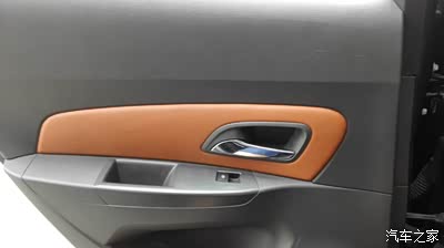

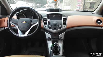

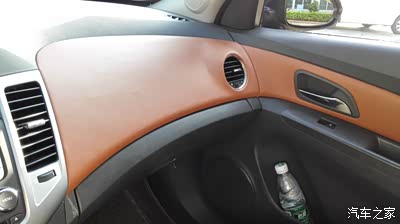

门板装好后的效果是不是亮眼多了啊。
整体效果给人一种眼前一亮的感觉,有个性,有品味,有成就感,这就是改装的乐趣。
