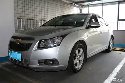

         最近这一年,明显感觉刹车越来越软,想到差不多开了3万公里,还一直没换过刹车片。那么,说明真的该换下至少是前轮的刹车片了:前驱车的制动基本靠前轮的刹车来完成,后轮的刹车只是起到辅助作用。并且自己看了下,确实是前轮的刹车片比较薄了,而后轮的刹车片依然很厚。那么,接下来就是上网海选刹车片的过程了。因为早就听说过陶瓷刹车片的各种优点,所以选择的范围也就锁定在了陶瓷刹车片。最后,选中了来自西班牙血统的耐磨士(Remsa)陶瓷刹车片,因为它的特点吸引了我:耐高温、高制动效果、低损耗、低噪音、粉尘少,等等。要知道,原厂刹车片的"效果",大家应该都印象深刻:摩擦声大、粉末多....网上订货,货到后,就去4S店安装了。下面,老规矩,图文形式给大家汇报下:

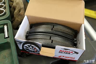

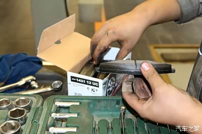

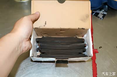

▼包装还是给力的▼

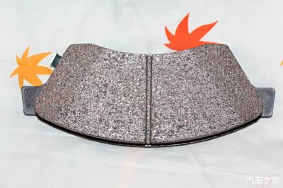

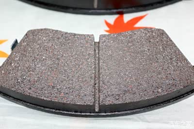

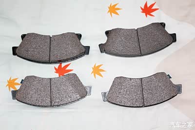

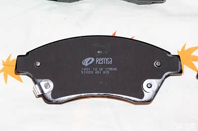

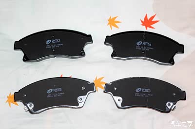

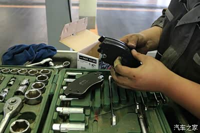

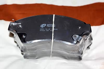

▼刹车片本体▼
▼很厚很厚▼
▼马上拆出来看看▼

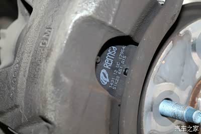

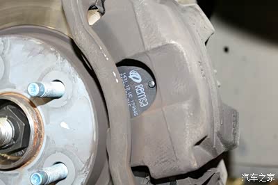

▼牌子和型号▼
▼颗粒很均匀细腻▼

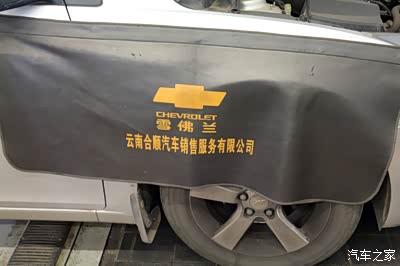

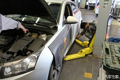

▼然后就直奔4S店进行安装了▼

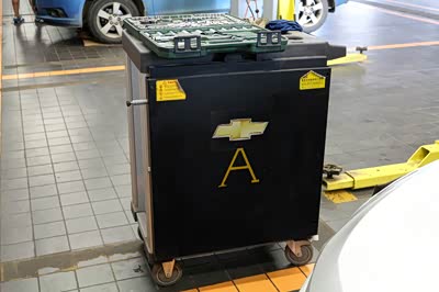

▼云南合顺的服务很好▼
▼醒目的金领结▼

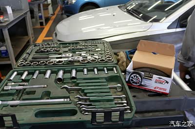

▼各就各位,准备安装!▼
▼安装前拍照纪念下▼

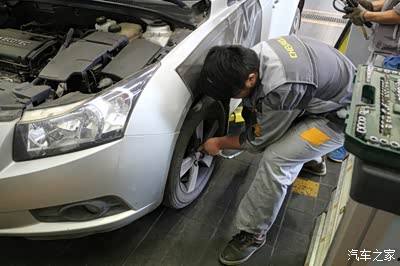

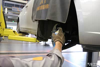

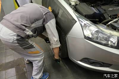

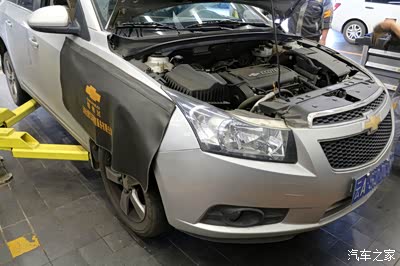

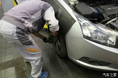

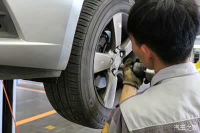

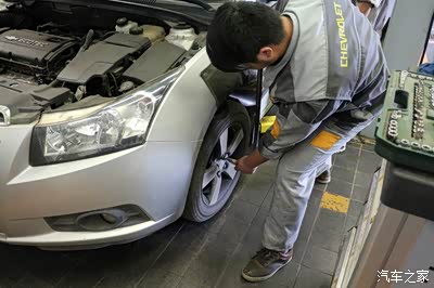

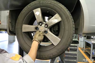

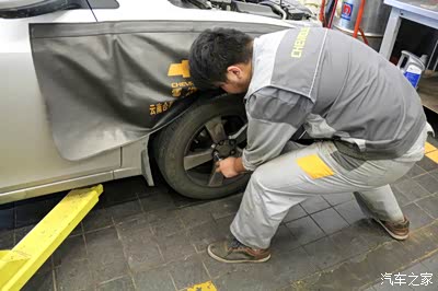

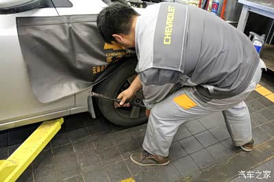

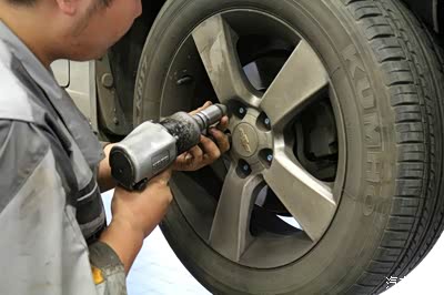

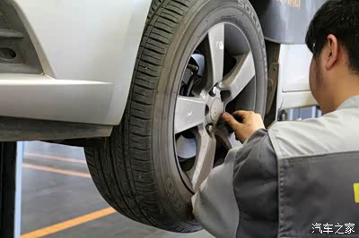

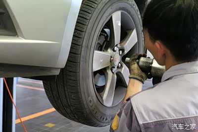

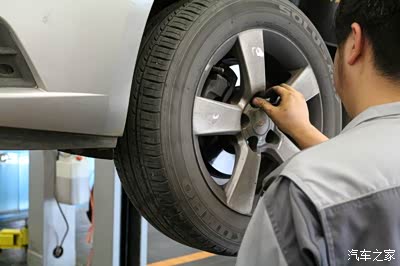

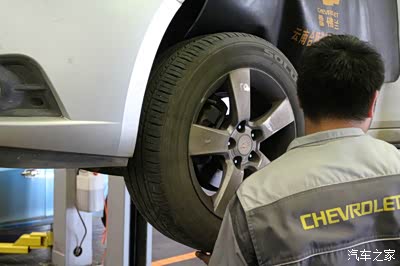

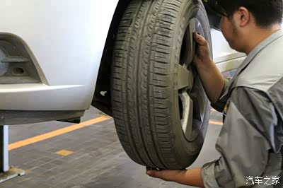

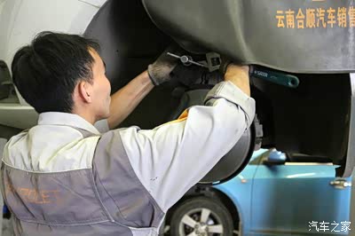

▼师傅开始拆前轮了▼
▼拧螺丝中▼

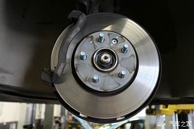

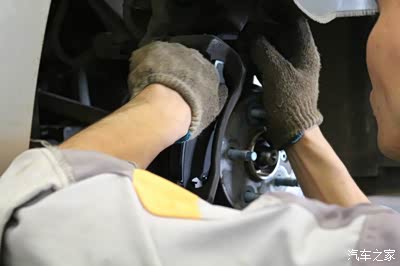

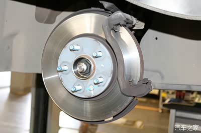

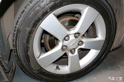

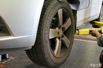

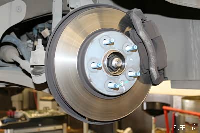

▼然后,前轮就可以取下来了▼
▼刹车盘还算比较平整,这跟我平时很少急刹车有关

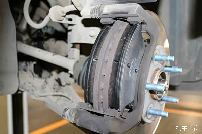

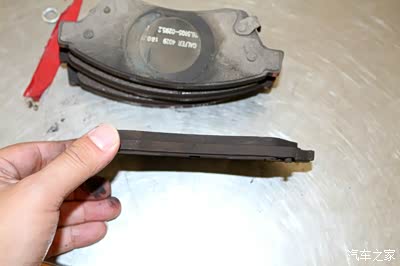

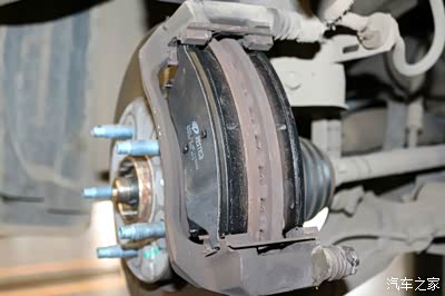

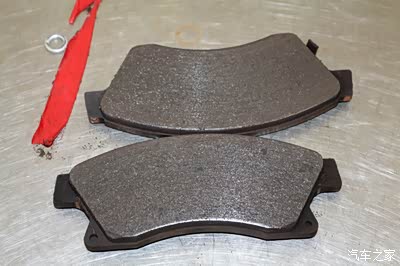

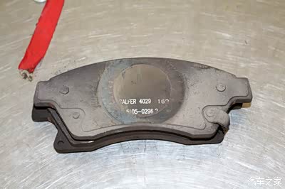

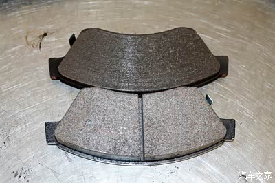

▼原厂刹车片取下来后的样子▼
▼看一看▼
▼金属颗粒杂质太多......

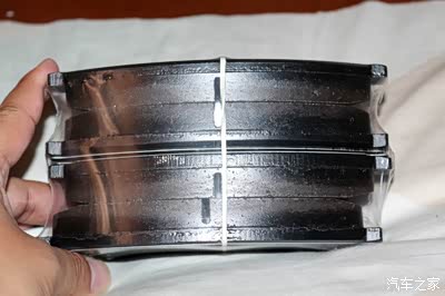

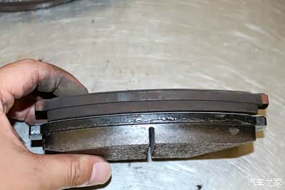

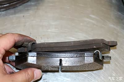

▼比较薄了▼
▼新旧对比下▼
▼这个角度就很明显了▼

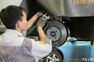

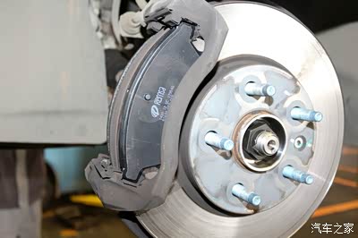

▼好了,交给师傅安装了▼
▼先清洗下杂质▼

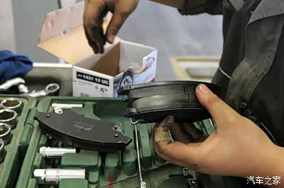

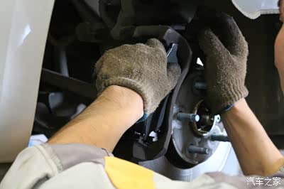

▼开始安装▼

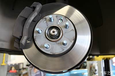

▼师傅业务熟练,一会儿就安装好了▼
▼进行微调▼
OK了▼

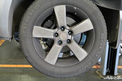

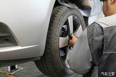

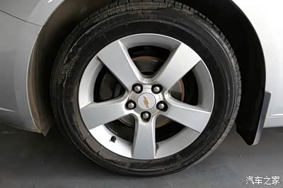

▼再把轮子安装回位▼
▼然后紧固螺丝▼

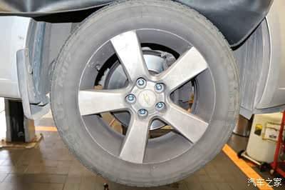

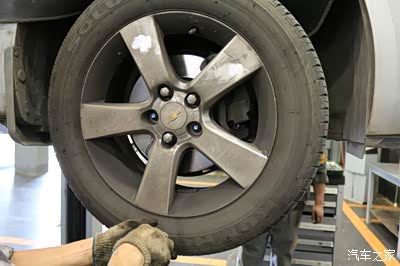

▼这是后轮的刹车片,还很厚,就暂时不换了▼

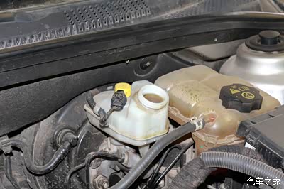

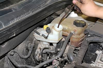

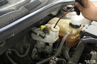

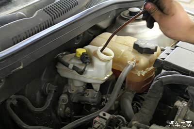

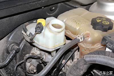

▼因为刹车片变厚了,所以活塞就把刹车油挤压出来一些▼
▼也就是超出上限很多了▼
▼所以需要抽掉一些才行▼
▼搞定▼
