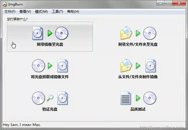

我们经常会从其他渠道得到一些音乐文件。例如常见的APE, FLAC, AAC, MP3等等。有时候我们需要挑一些自己喜爱的歌,刻录成CD光盘在汽车上欣赏。这儿我就给各位介绍一种比较方便快捷的刻录软件ImgBurn。和传统的刻录软件不同的是,ImgBurn短小精干,不到3M的体积,基本上可以满足我们所有的刻录需求。最令人高兴的是,ImgBurn是为数不多的几款支持CD-TEXT刻录的免费软件之一 。

主界面:
