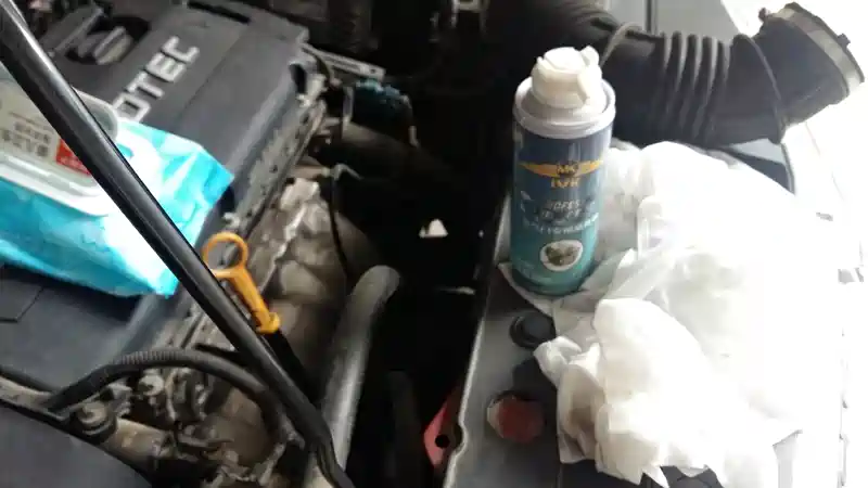

步骤1,买好汽车空调清洗套装(随便买了一种)
2,参考论坛车友清洗过的帖子
3,开始拆副驾驶面板
4,扒开出水管,把清洗剂充入一半再塞好(重复2次),底下垫些布防止泡沫溢出弄脏车子
5,拆开手套箱,拿出空调虑(我的是刚换的,长时间没换的建议一起换掉),
发动汽车,把风量开到最大,内循环,制冷,车窗全开, 过程15分钟
6,结束装好所有拆下的东西
接下来上图,由于一个人操作,用手机拍摄,不太清楚,就将就看看吧
