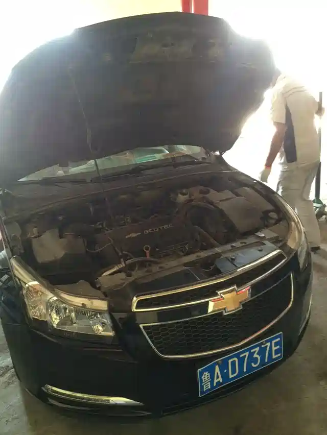

真心改了,我是09款的科鲁兹,10年买的,经历了点火线圈故障,变速箱齿轮损坏,气门室盖损坏等一系列通病之后,机油散热器终于损坏了,外加曲轴位置传感器也坏了(正常行驶过程中发动机转速指针归零,故障灯亮起)。
今天抽了一天的时间去修理。
开始准备修
