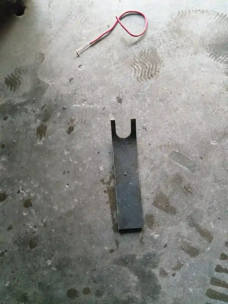

做个叉子,头上翘30度左右

拔出部分了,有些紧的
弹簧能出来,那一段小心点用镊子可撑出。
装就简单多了,装进一点后我拿榔头柄挤下去了。。
成功!
忘说了,止动销是淘的,53元
一般不应掉吧!运气不好,掉下去的东东我本想用铁丝挑出,失败。
反思:先把镊子压紧进去,出来时松开可带出!
