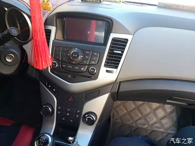

先上一张改装前的照片。

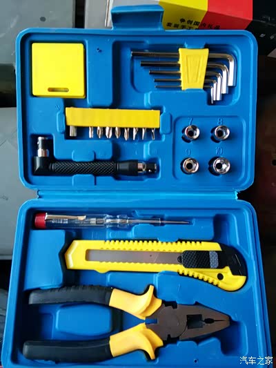

这是用到的工具,这套工具是我献血赠送的工具,小工具非常实用。

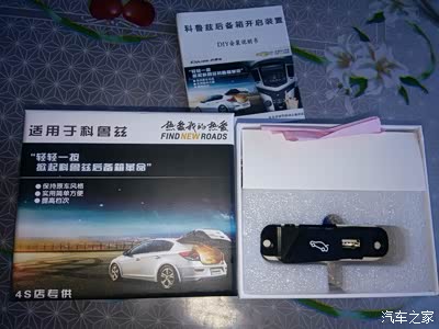

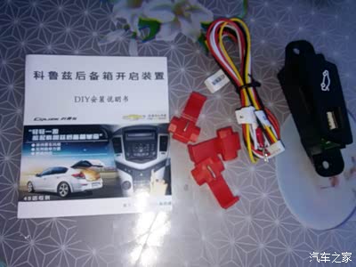

这是买回的开关。
开关、线束、卡子,送了两只小撬板忘照了

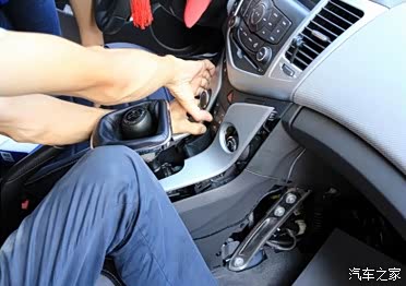

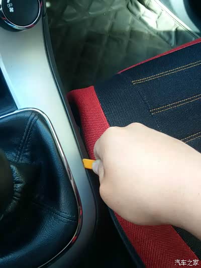

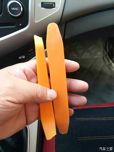

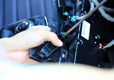

先把档把防尘套拆开,用小撬板撬开U形板。U形板上有几个卡子,注意别撬断。
送的东西质量确实不怎么样,第一下就断了。
取下U形板。

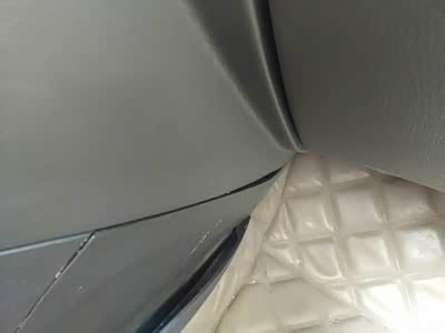

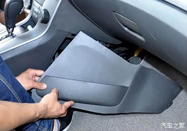

撬开副驾驶侧面挡板,这里取的时候掰坏一个卡子,不过这是第一次,没经验,这个位置也不显眼
取下副驾驶侧面挡板,这里取的时候掰坏一个卡子,不过这是第一次,没经验,这个位置也不显眼

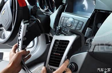

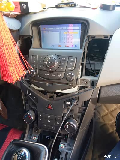

取下空调面板,这里也有卡子。

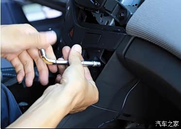

用7#套筒扳手拆掉空调控制面板螺丝。
取下空调面板。
用十字螺丝刀拆下开关预留口模具,换上开关。

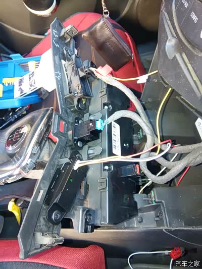

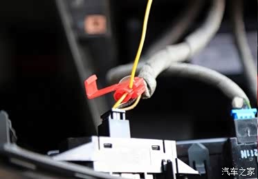

线束的黄色线接开关背光电源线,接到中控门锁开关的小灯线上。
接好后用钳子夹紧。

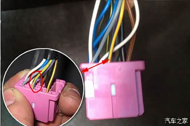

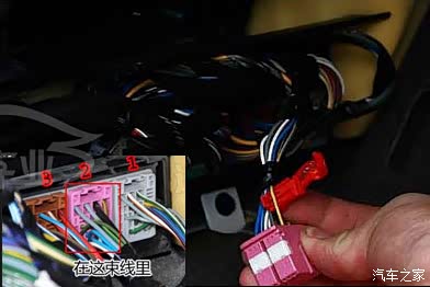

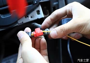

后备箱开关电源线是这个粉色接头的黄蓝双色线。
开关线束的红色线和这个黄蓝双色线接到一起,用钳子夹紧。
将插头插好,将线包好。

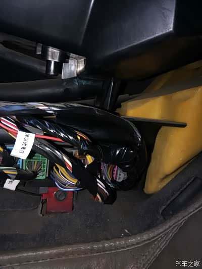

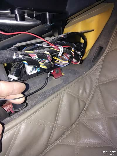

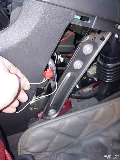

开关线束的黑色线是接地线,俗称“搭铁”,随便找车上的螺丝拧上就行了,我接在了这个位置。

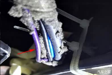

开关线束的白线是USB充电电源线,接到点烟器的电源线上,由于科鲁兹点烟器设计原因插头不好拔,顺着点烟器线束往前找,找到紫色线。
白线和紫色线接在一起,全部线束安装完毕。
插上线束插头调试,后备箱开关开启工作正常,开关背光正常。
USB充电功能不能用,又把连接线卡子拆开发现点烟器电源线粗,开关线束白线细,紫色线压紧了,白色线还没破皮,把卡子去掉直接把两根线接到一块,USB充电功能也能用了。

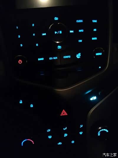

夜间效果,开关背光比原车按键稍亮,不过我觉得开关颜色比原车按键颜色好看。
