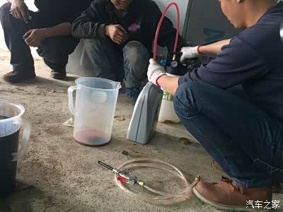

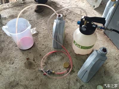

我的掀背开了50400多公里了,自驾游跑的公里数将近一半…今天去朋友店里玩,看别人在换变速箱油想想我也换了吧,坛子里之前看帖子说手动的可以不换,可我们这些自动的呢,4万以上可以换了没?反正提车两年多也没动过它,这次索性就换了呗……两桶4L的油500大洋成本,不收手工
进口的东西这个价也只有我们几个“家属”级别的才能得到。老实说之前没换过不知道,跟机油一样要慢慢排放完,底壳里卸了4升,大力鼓(是这个鼓字嘛?)里又卸了3.5升左右,之前看坛子里说的换4升是没换大力鼓里的?我换完7.5L左右。至于4S里嘛,不用换配件一般来说机油什么的这些我都是自己去朋友店里换,保证车子的状态稳定就好,多检查检查车况、清洗必要的部分基本问题不会大

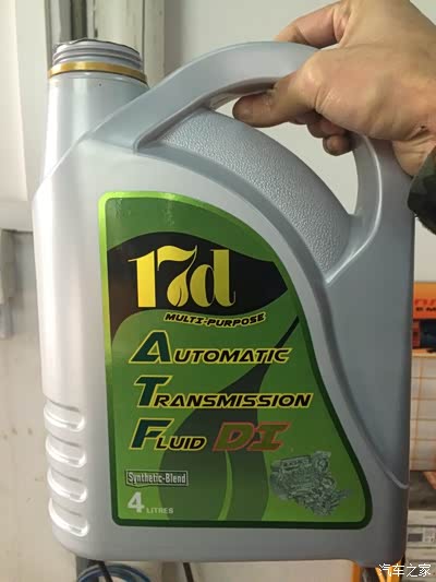

记得一定要更换满足DEX VI级别的变速箱油,别搞错咯

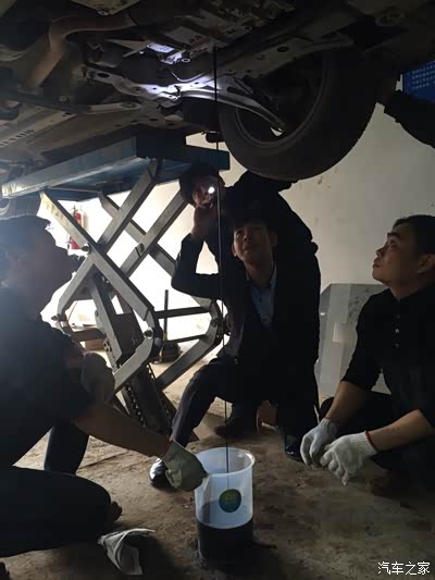

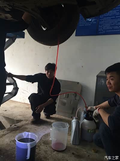

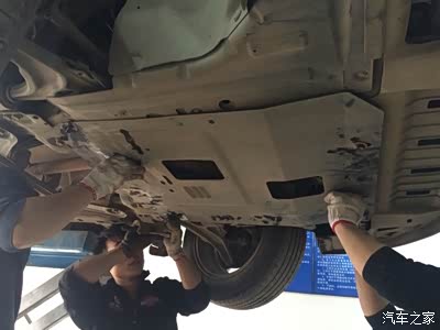

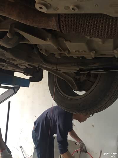

升车拆护板

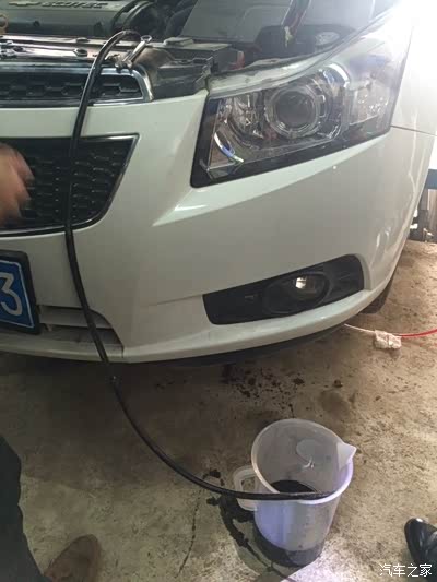

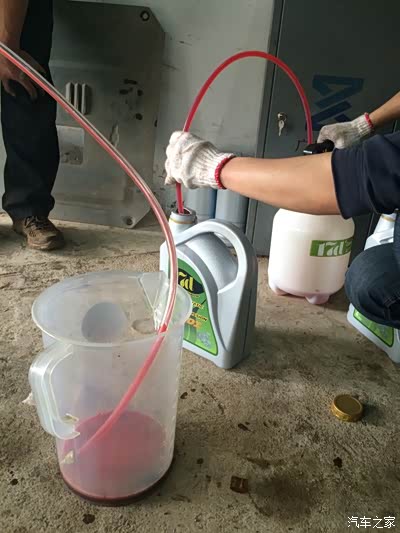

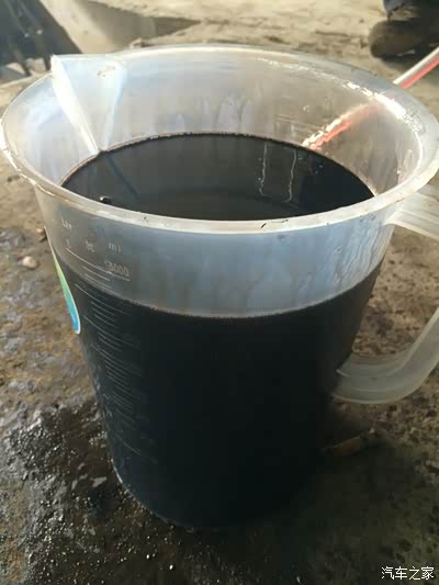

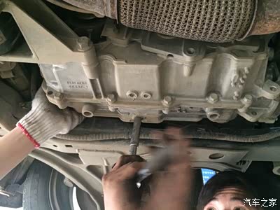

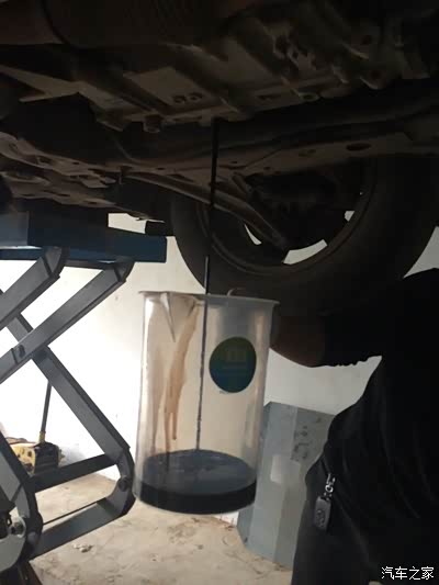

先排掉底壳里的
好黑
等呗……急不来的,一点一点排
我换这个,易启动17D,新加坡进口的,一桶4L用了2桶

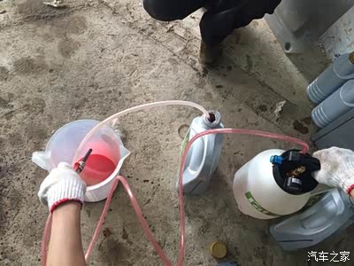

红色的,据说变速箱油有好多种颜色,这是在清洗之前那辆车用的油,级别不同要彻底洗洗

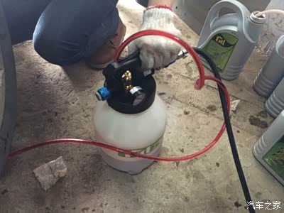

其实也就是抽些进泵壶里在冲出来,多花的0.5L都用来洗壶和冲变速箱了

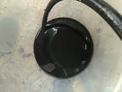

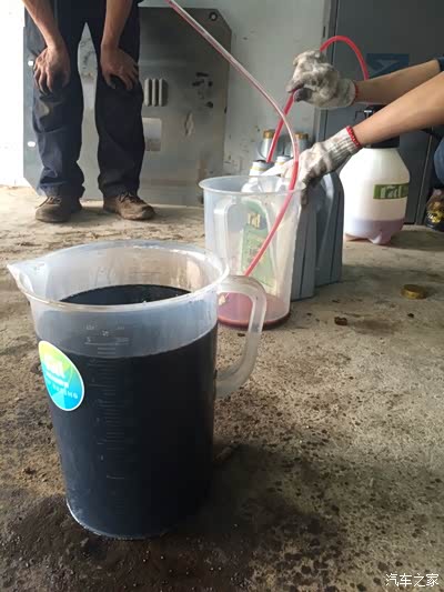

底壳里排出来的,好黑,是改换了吗?
反复倒几手,先抽到壶里再灌入车子里
对比看看

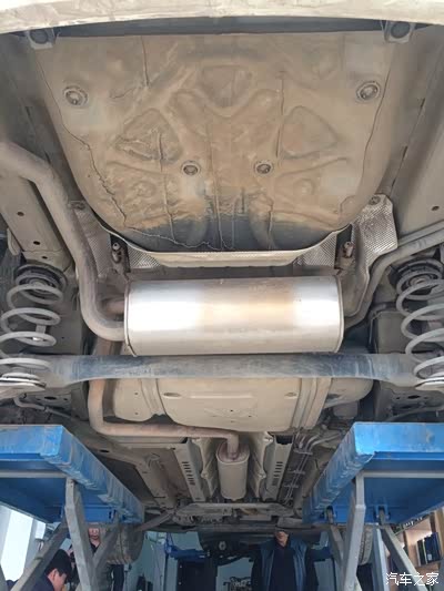

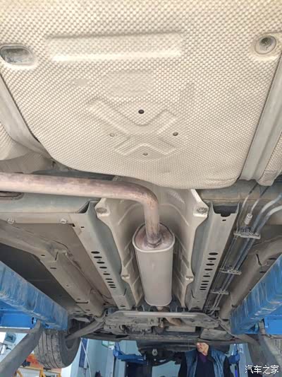

底盘没问题,还算干净吧?发动机舱里可能我运气比较好,木有漏油漏水

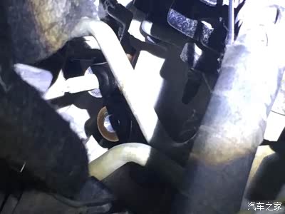

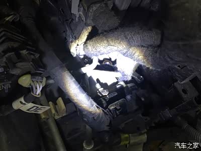

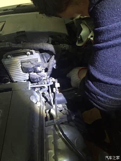

找出油口排大力鼓里的油
电脑版下面,卸下罐子
又排……
可以用来练书法咯

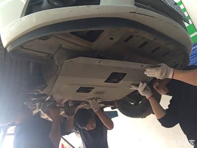

装回护板去试车,前面找大力鼓排出口时排了一些油出来,看来又要清洗发动机舱了
