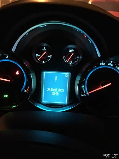

第一次,仪表盘出现“发动机动力下降”时候是在2016.1.28,明显感觉车子抖动,油门踩下去没有反应,车子只好熄火后重新发动。次日去4S店检修,花了210元清洗了节气门;
第二次,出现上诉情况,时间2016.2.8,温度较低的凌晨在坡道起步时候,仪表盘再次出现“发动机动力下降”,随即熄火重新发动。春节过后去4S店检修,刷了程序;
第三次,2016.3.9再次出现“发动机动力下降”!
(4S的检修方法也只是把机器连接在车上,由机器检测是什么问题。个人怀疑这种方法是不是不够靠谱?)
请问有没有遇到过相同情况的车主~~T^T~~求根治的办法!!!

多半是点火线圈的事。

快检查发动机,之前有过爆缸的例子。

发动机没有问题,可能油门那边积炭或者什么的

后续:今天去4S店检查,他们说是节气门问题,要更换节气门。车辆在质保期内,但是4S店说是改装车所以不能理赔!
只是改了排气管,又没有改节气门!
自己出钱换需要¥1500。这不是坑人嘛
,我为什么要为了一个车子出厂就会有几率出现的问题自己买单来解决这个问题?又不是只有改装才会出现这个问题的!况且换节气门也只是尝试,能不能根治都不能保证!

我也有这问题 ,第一次去4S店也说是节气门积炭多了,洗了还出一样问题,第二次去换了火花塞就好了

Air_Pinky 2016-3-9 17:10:35 发表在 7楼
只是改了排气管,又没有改节气门!
自己出钱换需要¥1500。这不是坑人嘛
反正要出钱换,为什么要在4S呢?
你换了火花塞之后就再也没有出现过这个问题了吗?

是的 换了4个火花塞 车子开了1000多公里再也没有出现这个情况

建议你换一副火花塞!问题就解决了?
