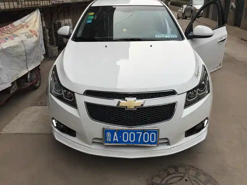

首先来张正面照露个脸,因为之前发过帖子拍过夜晚灯光效果了,这次就不拍灯光了哈。下边两个雾灯边上的就是新装的日间行车灯,样式比较小众哈。
