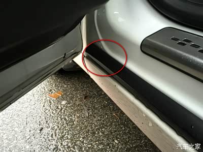

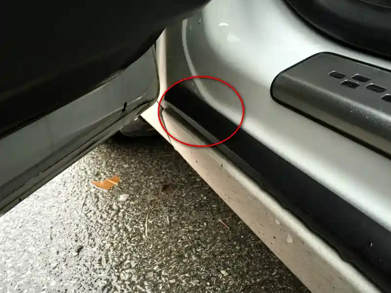

第一类  异响:a.  车门:在时速30~60公里时,驾驶室们有类似于“嗡嗡嗡”的声音,而且是每逢下雨之后才会发生,找了很久,后来发现是下图的胶皮封条,由于它是个腔体结构,在内部灰尘很多的时候,不能很好的贴合车体,所以正好在行驶到共振频率时就会对车体造成轻微的拍打。解决方法:擦干净内外即可:

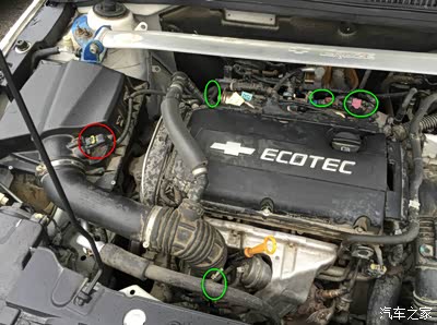

第二类.  燃油修正系统高/低电压, 这个问题,我在锐界论坛里有过一封帖子,直接搬过来供大家参考:
http://club.autohome.com.cn/bbs/thread-c-3615-42701569-1.html
附一张图:我换掉的那个是红圈里的那颗,绿圈的地方,或上面或下面均有这样类似的传感器,而且他们任何一个损坏均有可能爆出这样的错误,这种传感器在1.6T上要比普通自然吸气多了一倍,所以这是涡轮增压的痛苦所在。

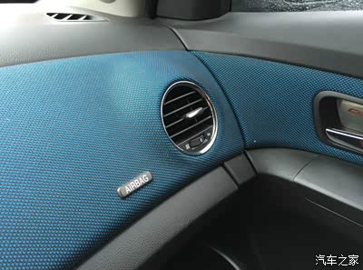

第三类.  空调出风口: 调节开合的那个开关坏掉了,由于标准说明书上是要把这块蓝色盖板都要拆下来的,而这个下面有安全气囊所以我没敢自己动手,去了4s店,后来发现其实可以直接将坏了的出风口直接拉出来,当然有点儿费劲,但是即使是拆下来了这块儿蓝色盖板,依然要以从后向前的方式拉出,所以其实拆不拆意义不大,只要悠着点儿劲儿,慢慢拉出来即可,新的直接对准卡扣塞进去就ok。BTW,4S店硬件价格合理,比淘宝上仅贵了不到5块钱,人工费很贵,要了180,奶奶的。

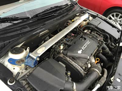

另外,新车的时候,我自己加装了一个平衡梁,装的很结实,但是很难看,那会儿也是因为新车么,新鲜,听说加装这个操控性能会提升,但多年下来,发现是个**.....

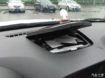

最后一个“大”改动:中控储物盒,长话短说吧,我很细心的翘了一晚上,尽量不伤害周边(非常紧,周边非常容易受伤),装很好装,直接按下去即可:
