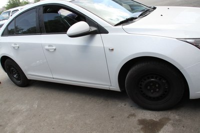

去年买的小科,发表了提车帖,有幸加精和日报,一万公里后,再一次发表换导航、轮毂,希望可以帮到正在考虑小科和已经拥有小科的车主。
儿子出生,没有太多资金,选择小科正是看中其外观和性价比,它给我的生活带来了质的改变,儿子出生、游玩、接送,都是小科第一时间帮助我完成了任务,所以对小科改造一下,会更出色,相信几年后等小科退役后,我的帖子永远都属于小科最辉煌的里程。

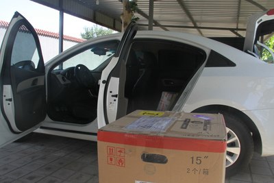

某猫购置的低压铸造轮毂,不知道和重力铸造有什么区别,大厂品牌,顺丰快递,不过也够慢的。
每箱两个轮毂,拎起来挺轻的,车后座的导航还没拆封

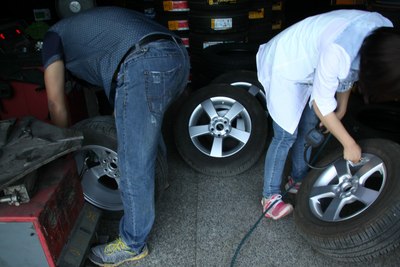

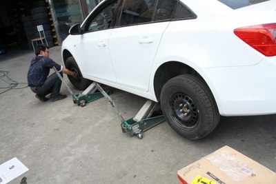

4S店不给装,吓唬我说扒胎机容易划轮毂,10个有9个划坏了,导航也不给装,可以装通用的,6000一个。另人讨厌的拒绝理由。随后,来到北京西郊马牌轮胎,二话没说就开拆。
听说是河北老乡,激动了一会

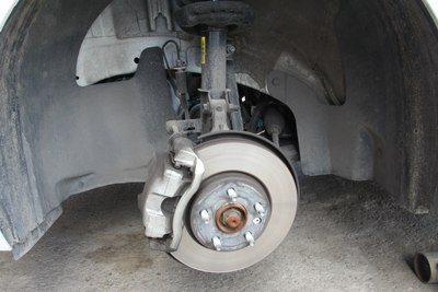

前车盘刹

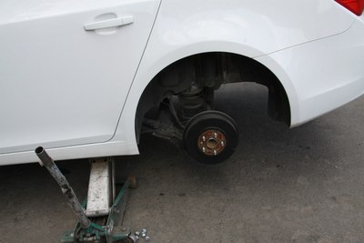

后车鼓刹

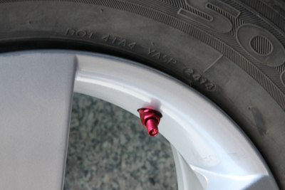

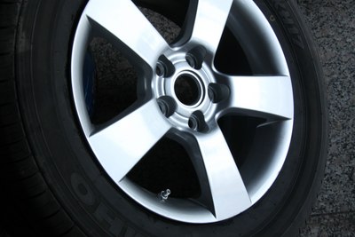

轮毂送的气嘴,仿的马牌,没有钢标,红色的真恶心,后来买了四个真品
没充气之前的轮毂,换了四个银色的马牌气嘴,听店家说轮毂还可以,轮胎差点意思,纸糊的。
店家是一对吧,姑娘很可爱,很用心,有问必答,可爱的老乡。

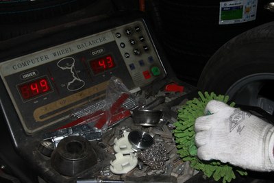

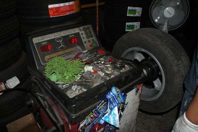

每个轮毂都要做动平衡,数值越小越好,这个轮毂一上机就是40多,可见质量一般,不过听说就算新车也是做好动平衡出厂的,百万级豪车也要做动平衡,这个我就不懂了,希望各位网友好好查一查。换句话说,还是高配好一点,省去了这么多麻烦事,不差钱的别买低配了。
随着加铅块,一点一点的数值在变小,一直到10以下就可以了吧?
胶粘的铅块,动平衡需要的

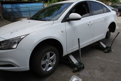

新的轮毂在装,我个人比较喜欢单5幅。

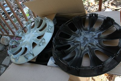

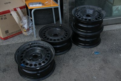

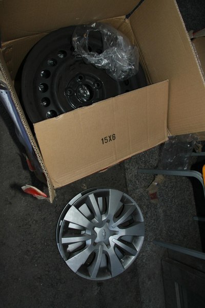

换下来的轮毂 100一个,要的速度,北京可送,备胎一上,好使
原装盖也卖了,80一个,包邮
黑的是盘刹的,哈哈

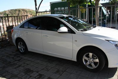

装完后,顺便洗了洗车,打道回府后拍的

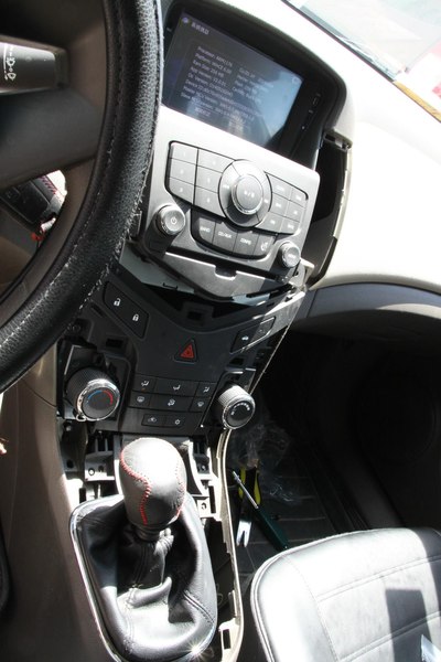

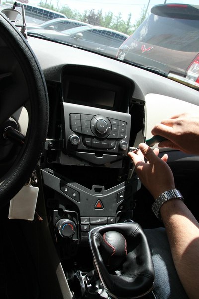

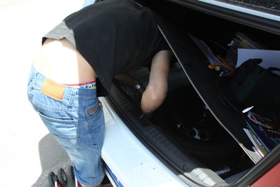

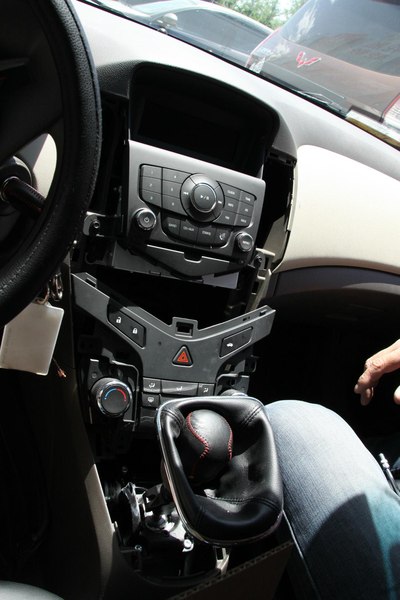

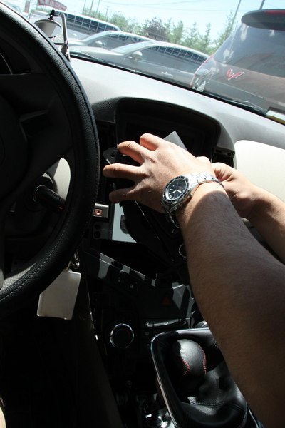

接着又去了雅森装导航,先拆手挡,店家态度一般
劝大家换导航的不要自己装了,好几个螺丝,用7号套筒

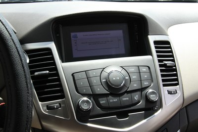

换上的导航,下面CD面板控制不了,这个时候需要升级,打了客服电话,安装师傅接的,态度一般
升级中

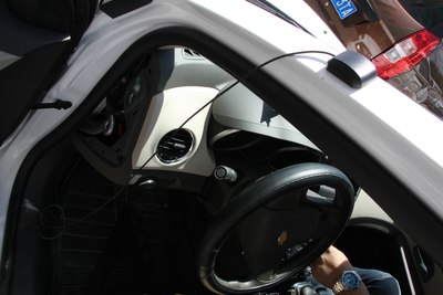

GPS芯片,带吸铁石,一会顺到左侧车门里面。
