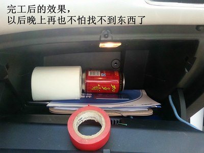

一辆车高配低配之间 差个大屏无所谓,能忍,差前雷达 也无所谓。自动波车 也正常。但是奇葩的新科 除了顶配竟然全系没有 手套箱灯。这在大众全系,以及很多很多车可都是基本标配啊,
于是恢复手套箱灯就在计划之内了。
网上浏览一圈发现有人卖,才15元 加上快递费也就25元 于是就下手买来了。
而且拆掉手套箱 上面很明显一个窟窿,这个窟窿正好能装下一个手套箱灯。
但是 可恶的通用除了一个窟窿以外 连线头都没给预留。根据电路图提示,这个火线应该是从顶灯来的。但是由于嫌麻烦 所以我就直接从点烟器屁股后面分了一根线来当电源,(顺便也是我行车记录仪电源)
然后剩下的过程就很简单啦,大家看图片吧。
