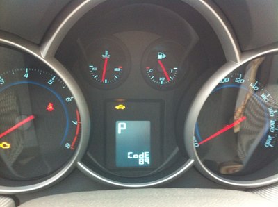

年初二回老家,200公里高速跑完走县道,因为下雨的缘故路上积水比较严重,60码速度过了几个积水的坑,估计渐起来水有两米高,之后正常行驶两个小时估计50公里左右突然故障灯亮了,带扳手的那个灯,同时显示故障代码84,车子给油没劲,伴随抖动,路边停车熄火10钟之后正常,从新行驶15公里左右又出现之前症状,第三次直接在60码速度行驶过程中熄火,感觉事态严重慢悠悠晃到家停车熄火,初四拖车直接拖到市里4s店检测,检测故障代码是什么节气门1,2开合不匹配,维修师傅开始说从新编程应该能解决,但是结果是没解决,故障依旧存在,待速抖动,故障灯依然无法消除。后来维修的师傅说肯定是节气门问题打算给我换个新的试试,由于没有配件说让我等到初七订货在换,想想的确没办法大年下都放假能帮忙查出问题就很不错了。我也打算把车子留下等消息了。临走之前把回来那天走过水坑的事说了下,维修师傅说让我再等等,回去把节气门的接线插头拔下来吹了吹,果不其然,里面居然吹出来水了,从新插回试车居然好了,不抖了,故障代码也消失了,出门试车走了10公里左右一切正常,呵呵!下午开车300公里回工作地路上一切正常,故障完全消除。现在分析小科防水做的不行啊,才几个水坑就掉链子,告诫大家以后行车过水坑千万减速。
