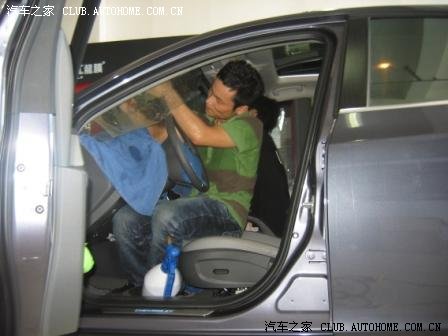

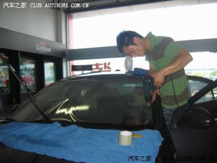

首先,前档的外、内面彻底清洁。很重要的。
关键点之一:施工前,必须事前做好中控的密封、防水的预防措施。
二店主是个精干的小伙子,干事有板有眼。看不到正脸,来一个正面:
再来一个近点的:
再严格地一步一个程序地仔细施工,来不得半点马虎,要一次成功。

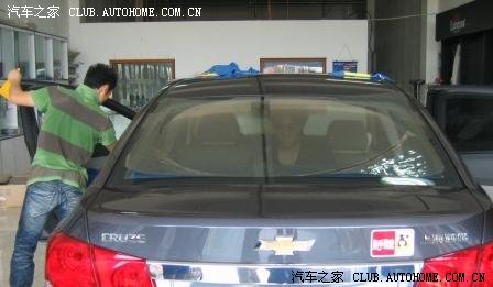

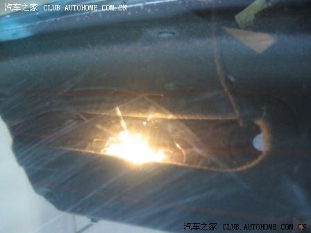

后档施工,要注意采用整块贴的工艺。要把车内的高位刹车灯拆下,贴好后再装上。提请广大TX注意。
拆下来的高位刹车灯
上面和下面是详细的各个环节,我在一旁不停地按下快门。应该一个环节没漏,可得仔细看了,诀窍就在中间,也在二店主和朱师傅的手上。哈哈!
这时,开始两个人同时上了:

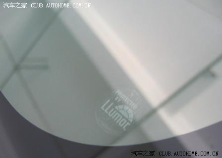

最后,在前档的边沿处,贴上龙膜LLumar的激光防伪标识

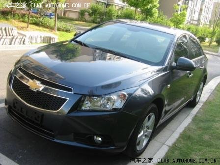

最后,来几张KK贴龙膜后全身的姿态吧:
