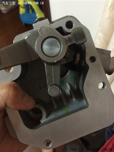

好吧,看看我拆开的样子吧,还不错,拆下来了!!图中是下半部分,我是通过强行打开一个铁栓。然后把上面的螺帽拧开,失败的做法,大家千万不要这么拆!!按照我上面的做法来,实在不行去正规店里吧!!
看看旧的换挡机构,就是一个弹珠的那个管子里面,松动了,导致无法支撑换挡轴的切换!
好吧,换下旧的,上新的!!好漂亮哦!!旧的接头勉强可以用,但是比以前松了,过几天换换挡拉丝,安全第一哦!
